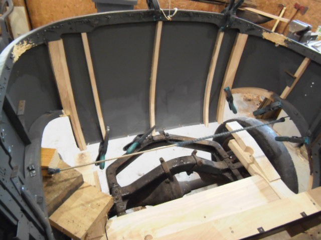

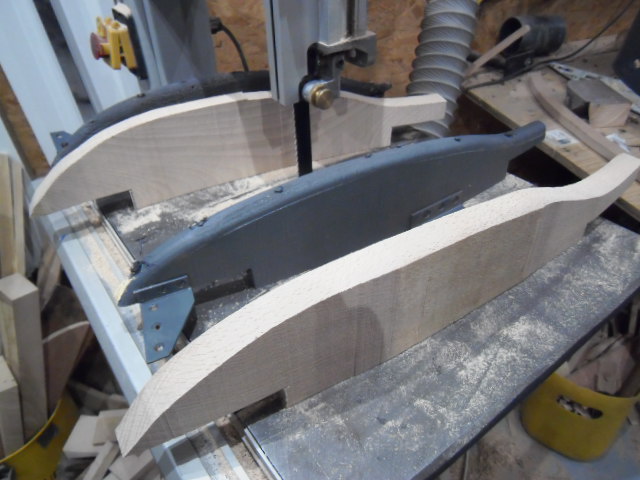

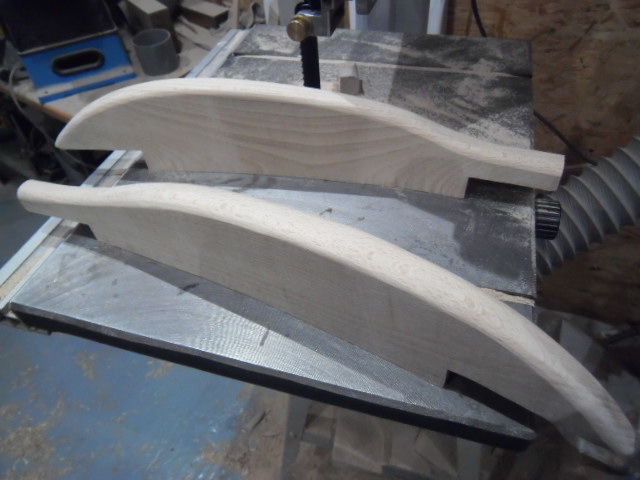

Quelques photos pour les suiveurs.
Remontage de la partie arrière ou beaucoup de morceaux ont été changés ou reconsolidés.
Des accoudoirs tout neuf en échange standard chez Renault. Very Happy
50 clous sur un accoudoir.
ajustage de la partie arrière, tout remettre au mm, pas facile, tout à travaillé avec le temps, la porte  coté gauche c'est fait.

ce matin mise en place de la porte arrière droite. Impossible de la positionner correctement, tout ca dû à une section de bois pourtant en bon état mais qui à travailler avec le temps, le rayon de celle ci n'était pas identique avec l'autre coté, après avoir relevé sur un carton le bon , le mauvais c'était refermée (entouré en rouge). Intervention découpe chirurgie et tout est rentré dans l'ordre. Pour les remontages de caisses j'utilise toujours un laser, je positionne la voiture si besoin sur cale pour qu'il n'y ai pas de devers entre le coté gauche et droit et toujours en prenant comme référence l'axe du moyeu, c'est à dire en métrologie le Z zéro. Avec le rayon du laser vous avez la possibilité de comparer par exemple les hauteurs de porte droite et gauche, l'alignement de caisse par rapport au châssis ce qui facilite le réglage.
Semaine prochaine pas trop de temps pour travailler dessus.
A bientôt
Cordialement
