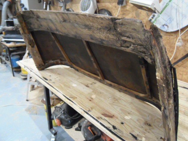

Je restaure actuellement la boiserie de la NN de Jacquie.
Dame anglaise passionnée par les anciennes (pas son mari) qui n'a pas hésité à mettre le moteur de sa Morgane sur la table de cuisine.
Bref, avec son autorisation, je vous allez suivre l'avancement de sa restauration .

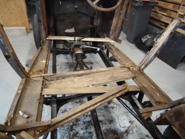

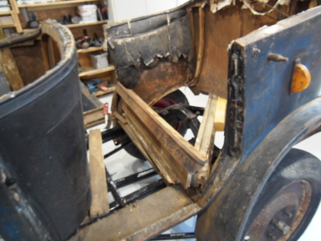

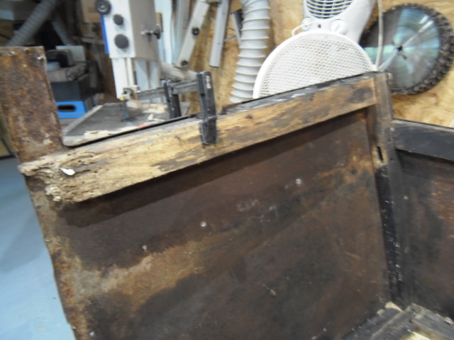

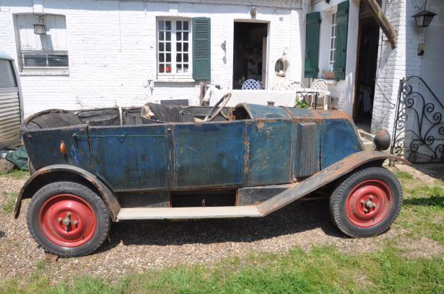

 Etat de la voiture:
Je pense quelle à été stockée dans un endroit sec.
Au niveau tôlerie, c'est une voiture très saine, pas de rouille perforante, quelques déchirure de tôle sur les ailes avec des bosses mais vraiment rien de méchant.
Par contre la boiserie, les vers ont bien mangés. bois en poussière ou inexistant.
L'arrivée:
Ca y est c'est parti:

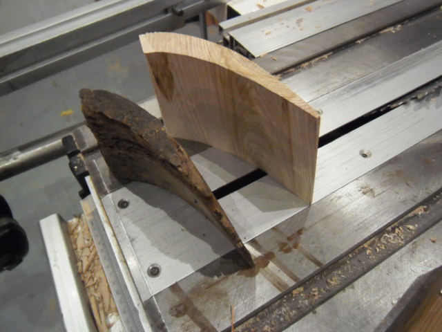

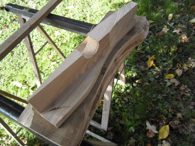

Les plans, compliqués à faire et pas envie(j'aime pas le dessin).
Des montants de porte avec des courbes, des doubles courbes pour les contours d'aile, va dessiner ça toi. Shocked
Surtout qu'il n'y a pas une carrosserie identique.

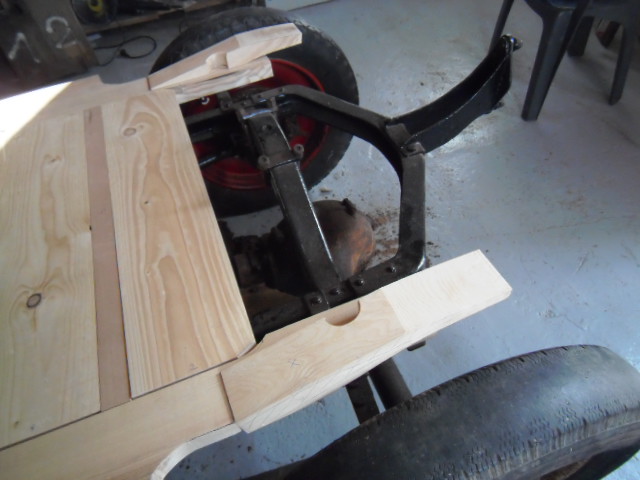

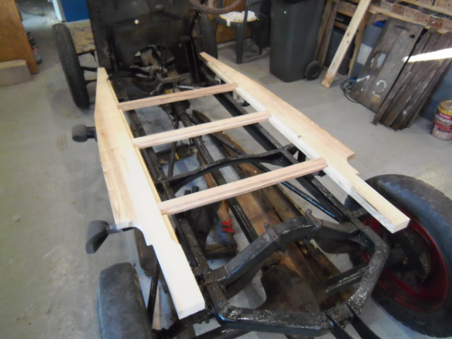

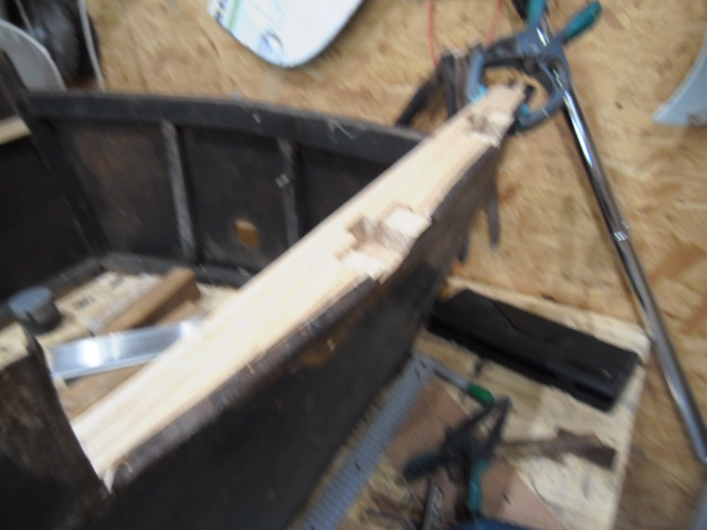

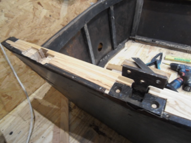

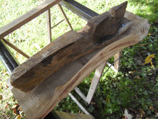

fabrication des montants de charnières de porte de l'auvent (ébauche)
fabrication des rehausseurs arrière taillé dans le bois sous le modèle

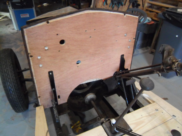

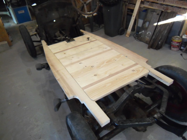

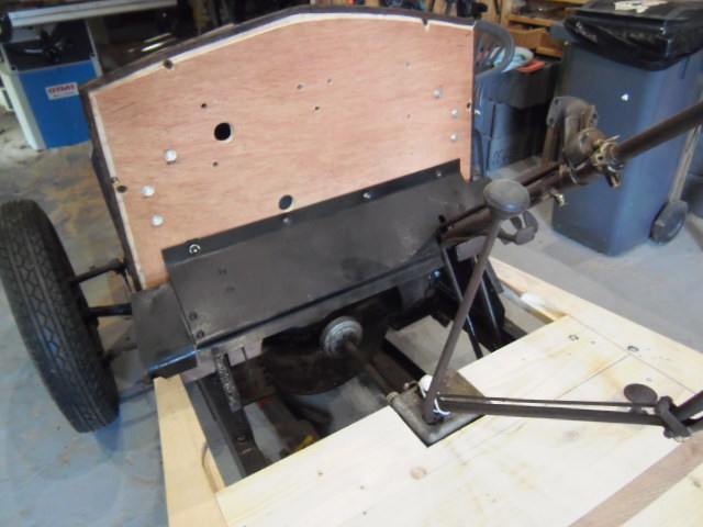

fabrication de la planche pare-feu, l'ancienne partait en lambeaux.
On se dit que ca va allez vite, juste à recopier le modèle, et bein non, sortir l'ancien panneau de son rail sans le détruire, plein de trous partout, des écrous prisonnier cachées derrière la tôle, perçage, lamage, trouver des petites vis à bois de 2 mm, renquiller le nouveau panneau en mettant les trous en face. Je me disait en 2h c'est bâclé, bref il m'a fallu une journée, mais content du résultat.

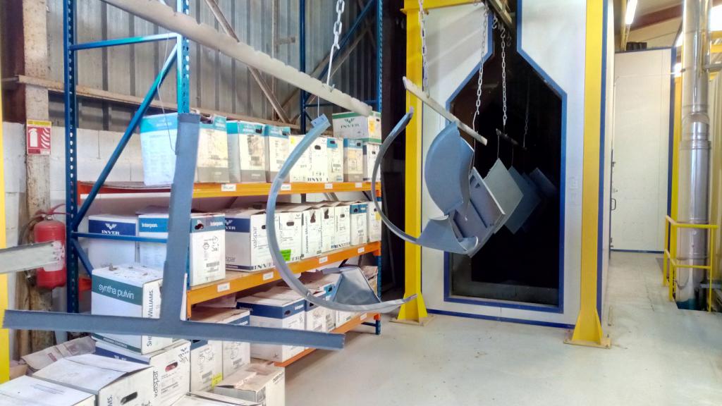

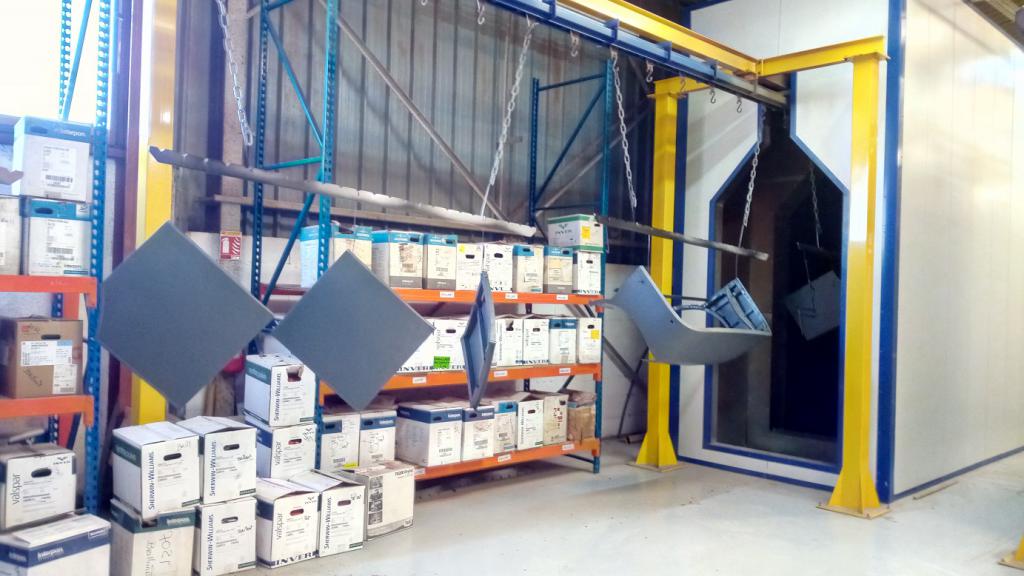

Resuite

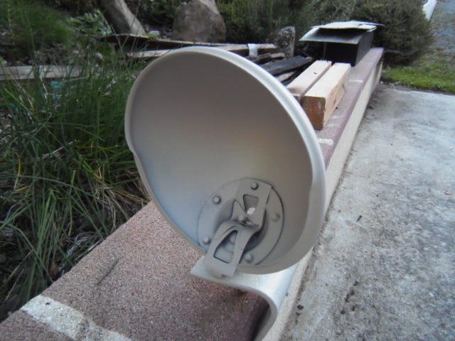

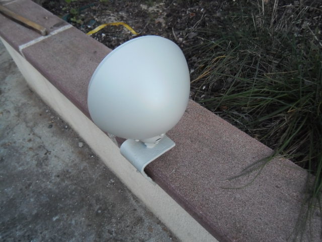

Toute la tôlerie, renforts, phares ont été sablés + une couche d'apprêt passé au four 20 mn à 160 degré, les vers sont bien cuit.
sortie du four
pour des phares qui ont 90 ans, chapeau.

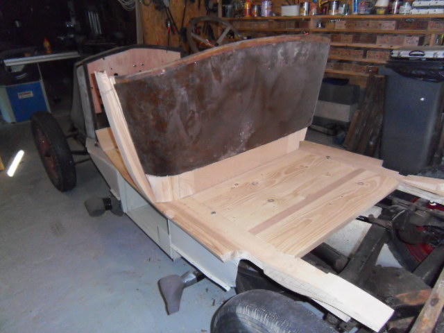

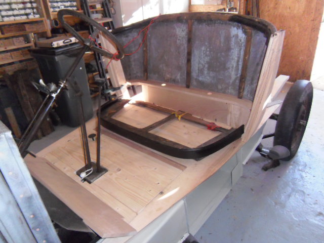

Quelques photos de l'avancement
La tôle d'auvent étant partie se refaire une beauté, j'ai ébauché les montants au niveau du siège avant.
A bientôt pour d'autre photos
