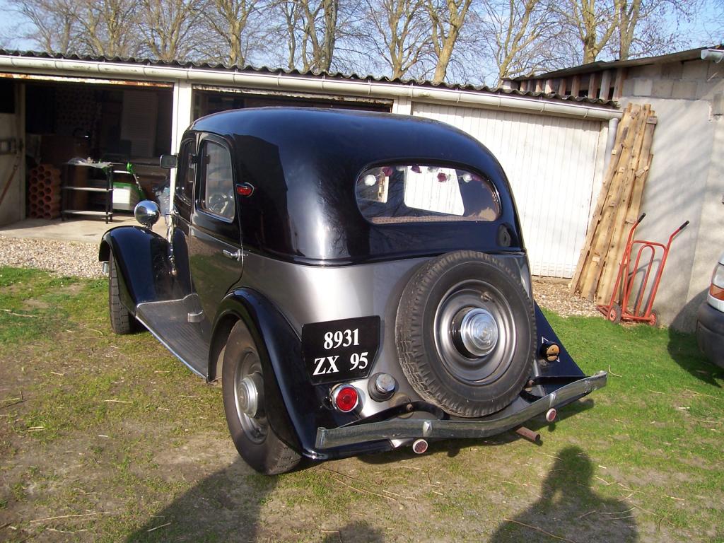

Bonjour à tous, notre CELTAQUATRE ZR1 tourne actuellement au sans plomb 95 avec de l'additif METAL 5. Ce plein date de l'ancien propriétaire pour cause d'achat récent et une forte odeur de combustion mal effectuée se dégage lorsque je la met en route dans le garage. Le starter y est pour beaucoup d'accord mais au retour moteur chaud, sans starter, même forte odeur. Le moteur refait récemment à été rechemisé à l'aide de chemises sèches donc en excellent état, cependant il semble ne pas donner tout son potentiel. Un phénomène de ratatouillage du type moteur trop riche se confirme à la vue des suies au bout de l'échappement. (noires et conséquentes)...

Un tube d'échappement bien noir sur notre CELTA...!
