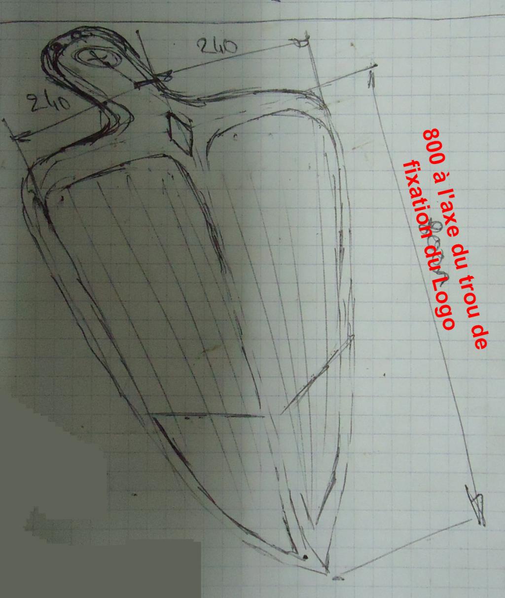

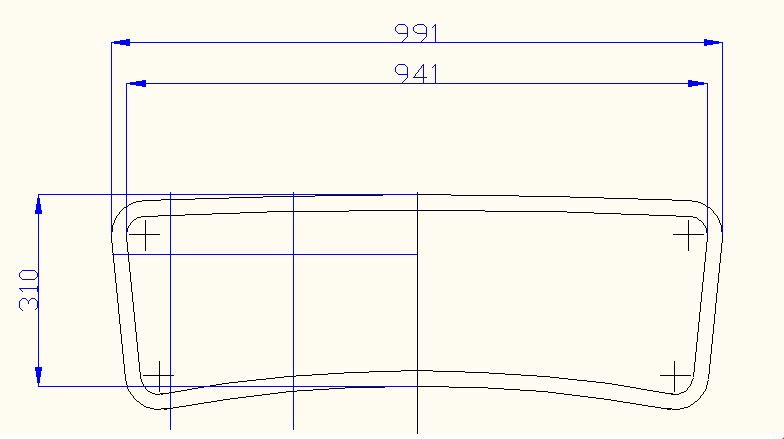

MessagePosté le: Jeu 20 Sep 2018, 06:56    Sujet du message: Pare-brise complet et calandre de Celtaquatre ZR1 Répondre en citant
Voici les cotes  de la calandre et du pare-brise des ZR1 & ZR2.

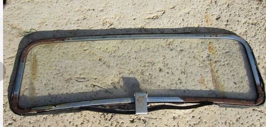

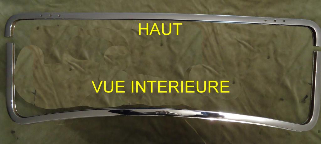

MessagePosté le: Ven 21 Sep 2018, 13:08    Sujet du message: Pare-brise complet et calandre de Celtaquatre ZR1 Répondre en citant
Les pare brise des ZR sont inclinés dans l'autre sens et le raccord est en partie haute contrairement à ceux des ADCx
Une image du cadre de ma CELTA avant montage..
Et celui que tu nous signal, pour ADC, peut être..
