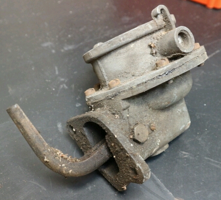

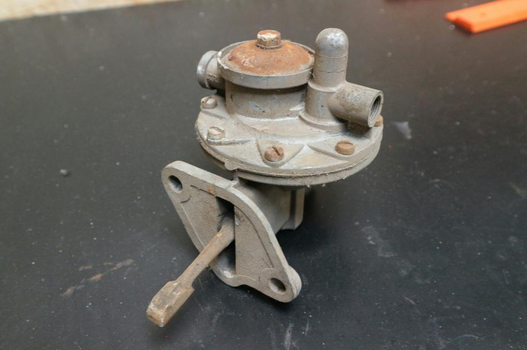

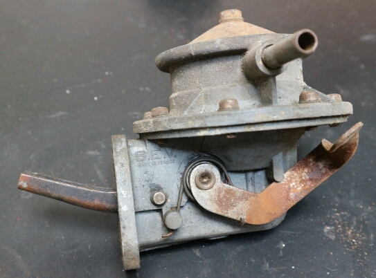

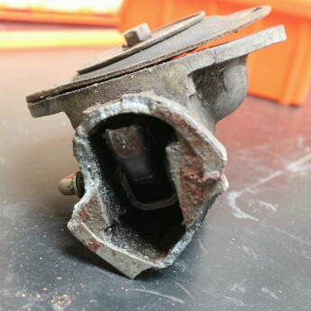

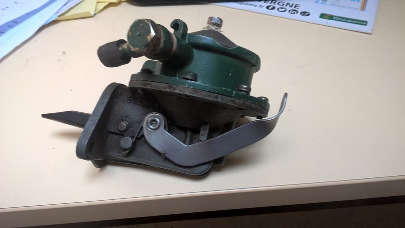

PostPosted: Sun 26 Aug 2018, 16:46    Post subject: Pompe à essence pour moteur 396 Reply with quote
Voilà les photos des différentes pompes à essence que j'ai en stock.
Certaines sont incomplètes voir cassées et donc donneuse de pièces.
