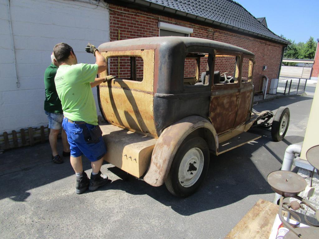

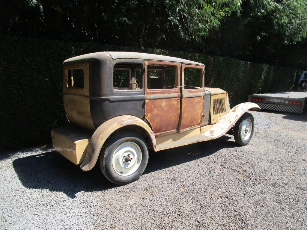

Un ami a acheté un KZ5 qui a été pour des longues années dans une garage sèche.
Est-elle complête? nous ne le savons pas encore.
C'est quelle voiture exactement? Pas d'idees?
Histoire? Un des propriétaires a décédé recemment.
Identification? Rien qu'une plaque ovale sur le chassis avec l'indication KZ5 et un numero de 4 chifres. Pour le reste: rien!
Pas de plaquettes en forme de l'osange sur la caisse.
https://photos.app.goo.gl/Howa7kRP4XSjTNL1A
Nous avons un document qui parle de Renault SX5, mais nous croyons que ca n'est pas de cette voiture.
C'est une version longue avec trois fenetres a chaque coté.
Comment est-ce que nous pouvons trouver de l'information?
Qui sait nous aider?

Une KZ5 avec plein de fenêtres, c'est une belle auto comme celle de Patrice visible ici:
http://www.les-renault-d-avant-guerre.com/t8215-kz5-moteur-343.htm
Un Renault SX5 je crois que c'est un camion à 6 cylindres.pas grand chose à voir avec la KZ5

Voici Le photo

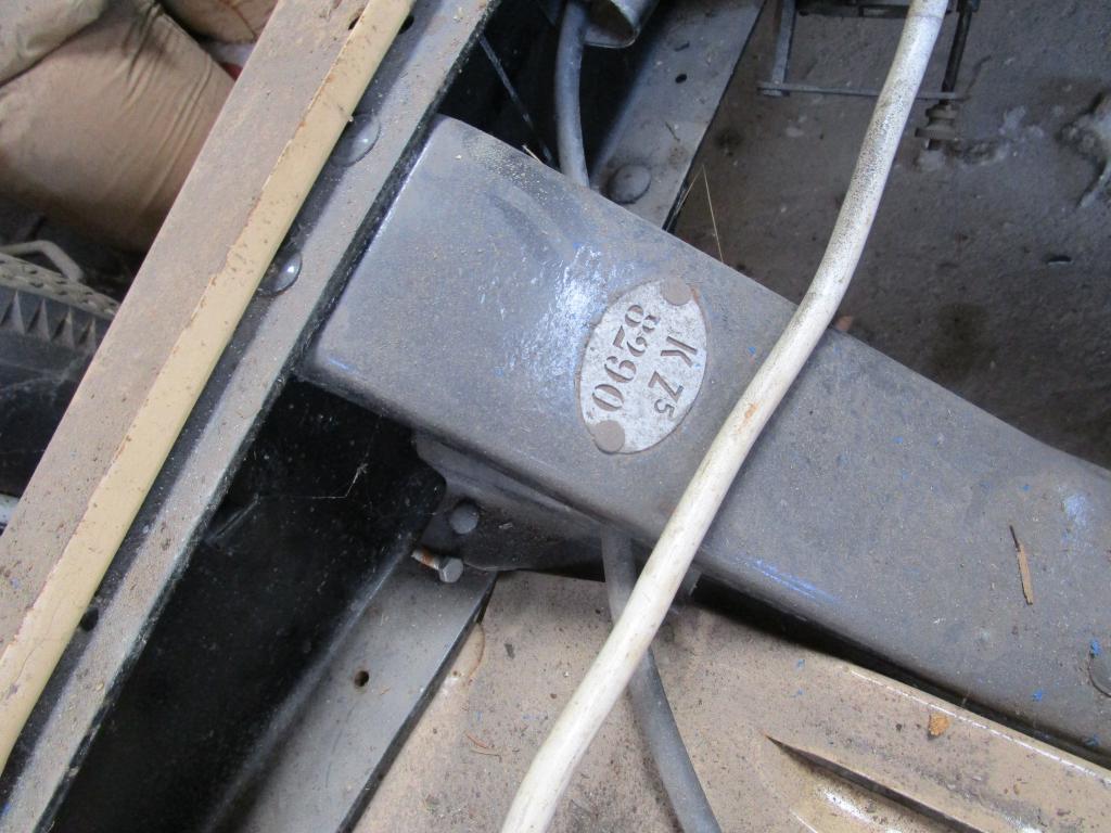

OK Piet, le N° de carrosserie n'est pas la plaque losange qui est dans le compartiment moteur, ou, sur le tableau de bord. quels sont les 4 chiffres sur la plaque ovale du chassis aprés KZ5 ?

Voici la plaque ovale: kz5  8290

Bonjour, Piet,
L'identification du modèle est assez claire : 10CV type KZ5, année-modèle 1931 (le nom de Vivaquatre apparaîtra en 1932 seulement, avec la KZ7). Si l'arrière s'ouvre en deux parties haute et basse, c'est une commerciale. En tout cas, c'est un beau modèle Okay
Tu devrais trouver sur le forum d'autres voitures du même modèle, et de la documentation technique sur ce modèle. Et si tu ne trouves pas les rėponses sur le forum, pose tes questions dans le sujet de ta voiture, et nous essayerons d'y répondre.
Fais-nous d'autres photos, STP, intérieur et cloison pare-feu notamment Embarassed

8290 = n° de fabrication, il suffit de chercher !!!!

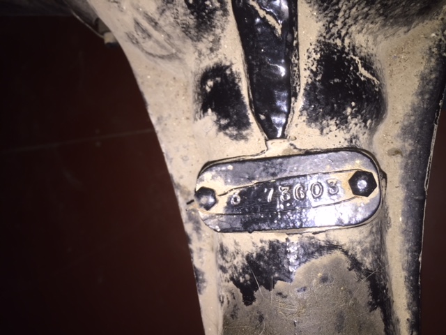

Nous avons cherché Et trouvé quelque chose sur Le pont. Y a t il encore autre chose? Et que’est ce que ca pourrait signifier?

Les chiffres dont je parle sont frappés à froid sur le pont lui-même, habituellement sur le haut du banjo Wink
Un exemple là Arrow http://www.les-renault-d-avant-guerre.com/p147238.htm

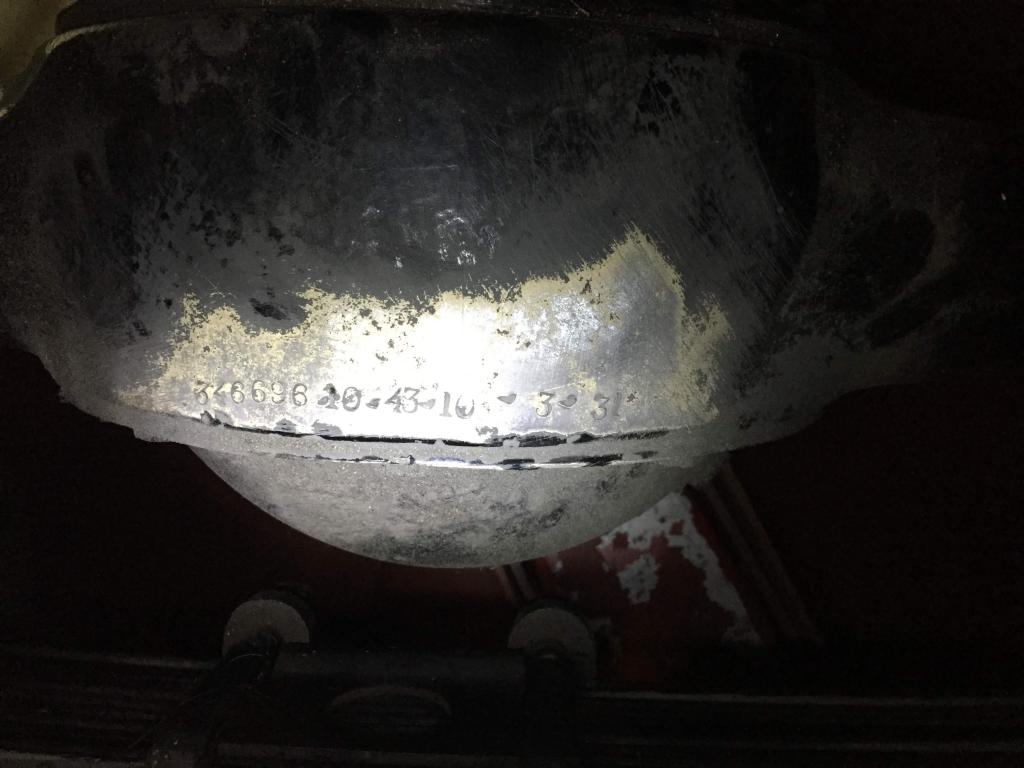

Est ce que ca pourrait être ce numéro. Nous l’avons trouvez trouvé C’est après MIDI sur Le pont.
Savez-vous que ce numéro signifie?

C'est tout à fait ça Bravo
Pont numéro 346696,
Couple 10 x 43
Assemblé le 10/3/31
Le numéro de pont devrait se retrouver sur le registre de livraison (avec le numéro de fabrication et le numéro de plaque constructeur, notamment), si on arrive à mettre la main dessus (archives Renault). On peut penser (sans certitude) que la voiture a été livrée neuve en mars 1931 Wink
