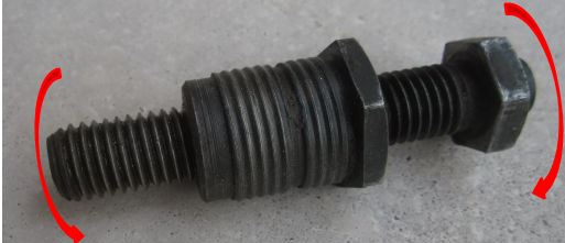

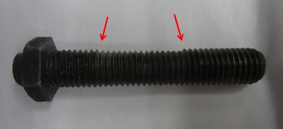

Dans le cas de la juva, le but est de récupérer la vis et le manchon qui font l’articulation supérieure entre le moyeu et l’amortisseur.
Les sollicitations répétées de la suspension usent la vis et le manchon qui finissent par prendre du jeu. Comme ces pièces sont maintenant pratiquement introuvables, je décide de les récupérer. Les miennes ont 65 ans et un jeu axial de 2mm en bout de vis.
Pour la vis, je la remplace par une vis 12 x 80 du commerce en 10.8 de résistance mécanique, percée en son bout pour mettre le graisseur.
On voit bien l’usure de la vis entre les flèches.

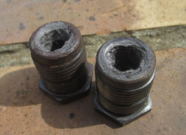

Le but de cette notice est pour la bague. Le principe est de recharger le taraudage avec un système de soudure à froid et de re-tarauder le passage de la vis.

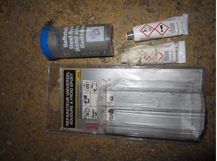

Le produit en question une résine epoxy souple mélangée à des particules métalliques et un durcisseur dosé a 60/40. Attention travaillez avec des gants le durcisseur est mauvais pour la peau.
La résistance de ces produits spéciaux est de 135kg/cm², suffisant pour les sollicitations que subit le système sur la juva, surtout que l’effort est transversal et non axial.
on commence par parfaitement nettoyer le taraudage avec des dégraissants et une brosse à dent. Les pièces sont rechargées avec le mélange de résine métallique

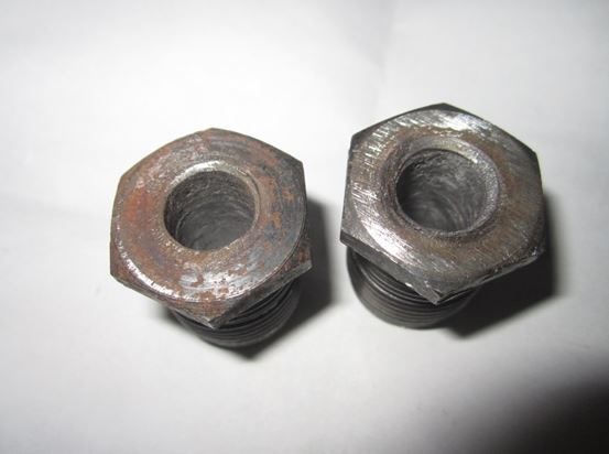

Le temps de séchage est de deux heures mais je préfère laisser passer une nuit. Ensuite on perce au diamètre de taraudage

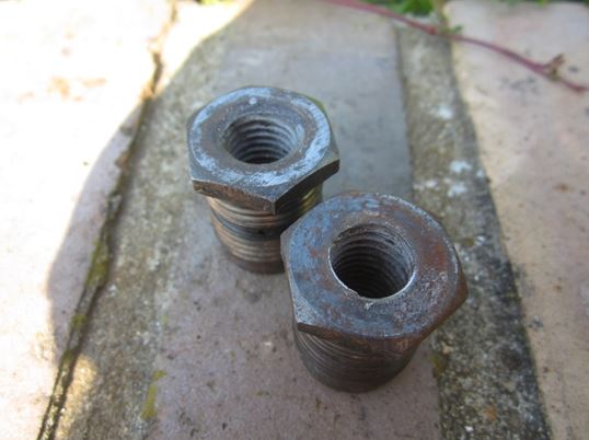

Et au final le taraudage refait. On voit la différence de couleur entre le métal d’origine  et le mastic métallique
Ce n’est pas la première fois que j’utilise ce procédé, jusqu’à maintenant l’efficacité a été au rendez-vous. Bien évidement la résistance n’est pas la même que des pièces neuves, mais j’ai toujours été bluffé par la tenue dans le temps de ce système
