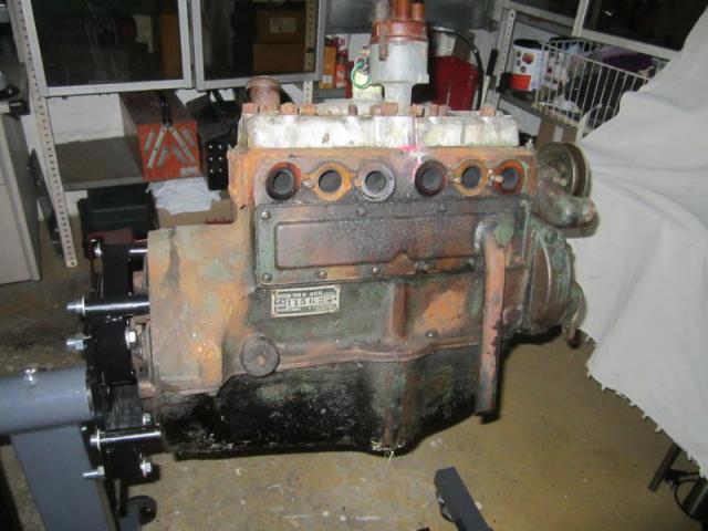

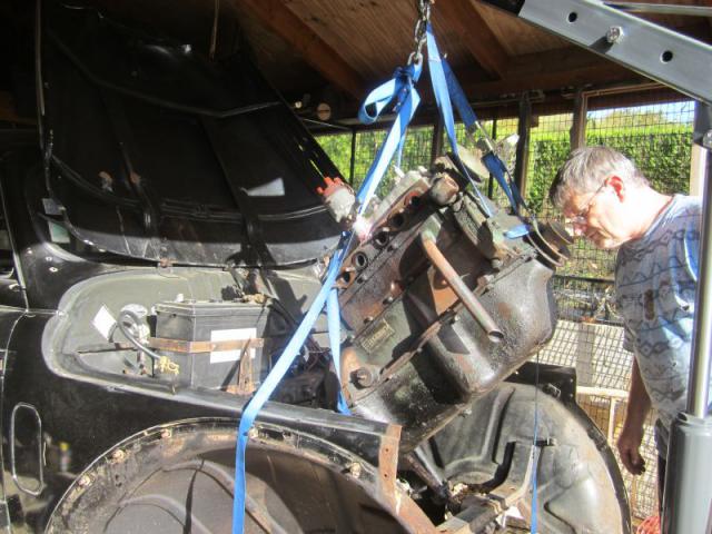

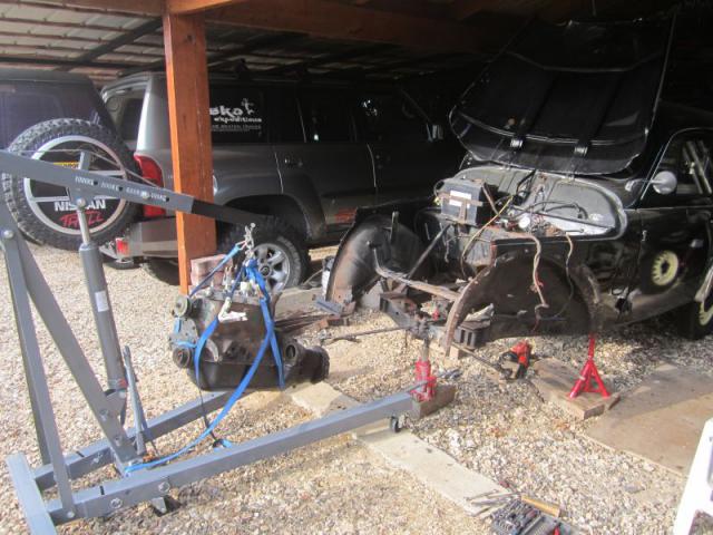

maintenant que le radiateur est dehors il y a de la place pour sortir le moteur
chèvre en place et soleil sur la tête, reste un peu d'effort et il fini a côté de la juju
maintenant il y a du temps a passer pour refaire le compartiment moteur et le moteur

Tu es sur la bonne voie  Okay .

Y'a plus qu'à. ........
Quelle sera la profondeur du démontage ?

Valleran a écrit:
Si c'est comme la mienne, bon courage !  Mr. Green
Apparemment, sur la Juva c'est culasse aluminium. Les métaux "se soudent" mais peut être moins que acier et fonte
Avec du WD40 à profusion et en pendant le moteur comme j'avais fait avec le mien, ça devrais le faire.
Le mien a mis presque un mois à causer en frappant de temps à autre sur des écrous HS.
Si ça ne veut pas, il y a la solution de tout sortir par le dessus et de pousser la culasse d'en bas.
Dominic nous donnera des cours aprés s'étre entrainé sur la KZ  Mr. Green
Messages: 14 804
MessagePosté le: Mer 10 Oct 2018, 10:56    Sujet du message: AHG2 1899672 Break F.95315 Répondre en citant
Moteur pendu = 100 kgs de traction pour un juva c'est bien peu de chose par rapport à ce qu'on obtient avec le système qu'a confectionné Kerso03 pour la VGS.

MessagePosté le: Mer 10 Oct 2018, 14:33    Sujet du message: AHG2 1899672 Break F.95315 Répondre en citant
Okay Okay Okay Okay Okay Okay
merci pour le tuyau si elle ne se décolle pas ce week end je vais me fabriquer le système de kerso
et une fois encore le site est formidable pour avoir les bonnes infos Bravo Bravo Bravo Bravo

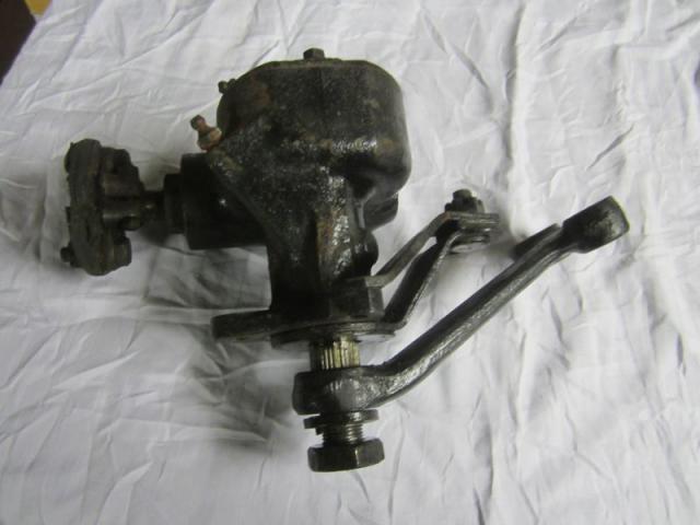

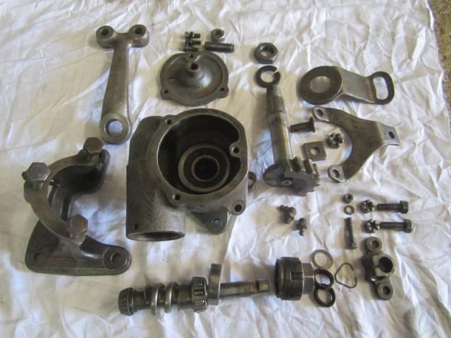

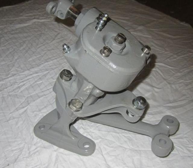

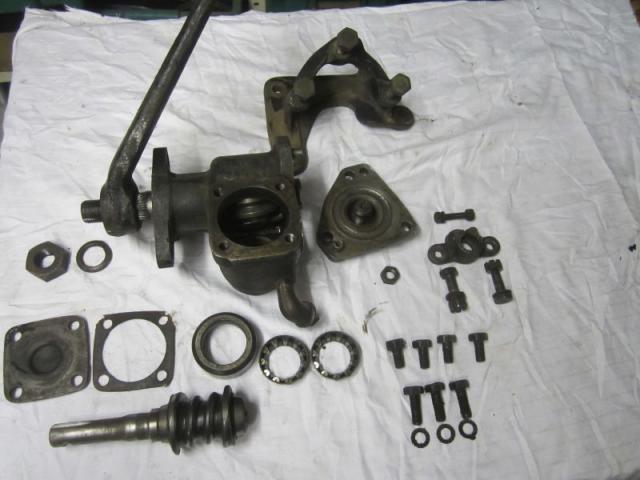

ce week end avant d'attaquer le compartiment moteur je m'occupe du boitier de direction

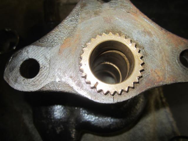

après démontage il y a un soucis la vis globique est en bon état mais le secteur présente deux défauts d'usures importantes et de marquage  sur sa partie centrale de plus au deux extrémités du braquage le jeu est bien trop important et il y avait un point dur au milieu trop marqué
après étude de pas mal de postes sur le sujet je vais essayer de rectifier le secteur pour reformer le défaut et légèrement modifier le rayon du secteur pour diminuer le jeu en bout de braquage
pas mal d'heure passées pour un résultat pas très satisfaisant je remonte le tout avec des joints neufs pour vérification
le résultat le jeu en bout de braquage est effectivement réduit mais le défaut d'usure du secteur ne peux pas être rectifier et le point dur central devient bloquant sur un seul point

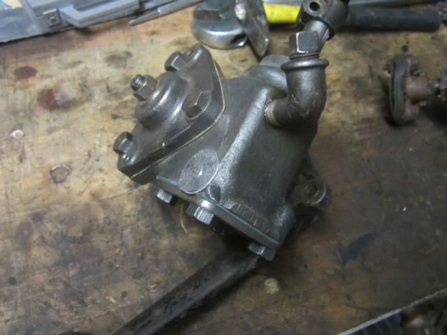

bref résultat je change le boitier, heureusement j'en ai un autre, c'est un modèle de BFK4 les puristes vont criser mais tant pis , ça reste un boitier de juva
comme pour l'autre démontage complet changement des joints peinture et remontage. le reglage par axe excentrique est facile à faire
et sur celui ci le mouvement est parfais

Tu as bien fait de changer de boitier, normal qu'il y ait un peu de jeu en bout de braquage, et ce n'est pas gênant dans la mesure ou quand on braque tout le système de direction est en tension. avec un point trop dur au milieu c'est inconduisible et même dangereux.
