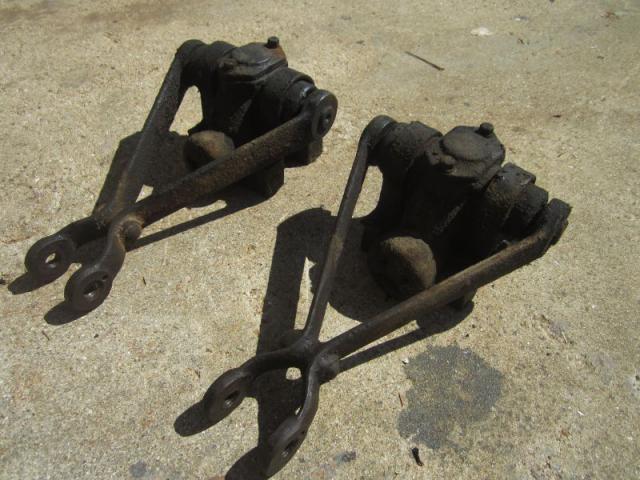

les amortisseurs sont démontés, il manquait pas mal d'huile, donc remplissage et la bonne surprise ils fonctionnent bien Very Happy Very Happy
ils mettent 21 secondes pour attendre le point bas mais fuites au niveau des axes des bras , il va être galère de démonter tout ça et de trouver une solution pour rendre étanche Sad

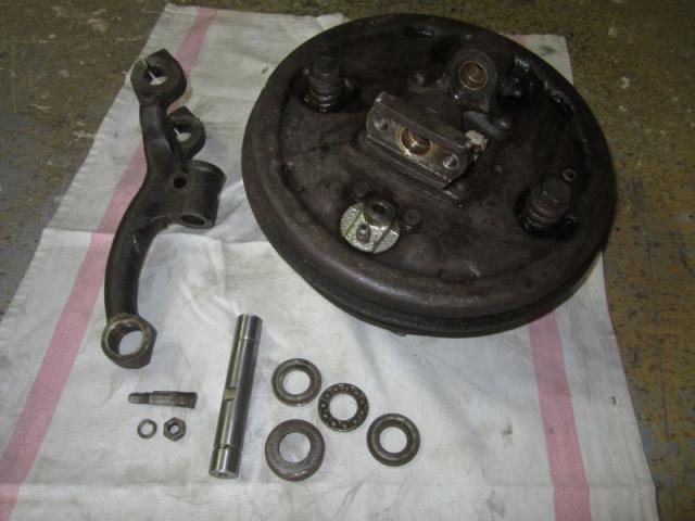

et démontage des pivots , pas de jeu et les bagues sont en bon état mais la goupille de maintien de l'axe est en très mauvais état et les butée a billes sont bien fatigués, je me met en recherche de ça

MessagePosté le: Sam 11 Aoû 2018, 19:45    Sujet du message: AHG2 1899672 Break F.95315 Répondre en citant
Si tu n'as pas déjà été voir ici (j'en doutes)
http://www.les-renault-d-avant-guerre.com/f149-amortisseurs.htm
Il y a plusieurs post qui traitent du démontage des amortisseurs à levier.
Cela peut être une source d'inspiration pour ton démontage et surtout pour les con...ies a ne pas faire.
Sinon Gazoline a sorti un fascicule pour les amortisseurs à levier Peugeot
http://gazoline.net/article2.php?id_article=1796
Y'a-t-il  assez de similitudes pour justifier l'achat?
