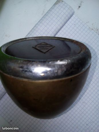

bonsoir,
Si c'est un model avec le losange Renault, il y en a un sur le boncoin, 65 euros quand-même. Shocked

je ne connais pas trop les models de 1925 mes il est possible de rajouter dans un seul feu au moins veilleuses et stops
et de rajouter un clignotant discret toute en gardant l'origine Wink Laughing

C'est bien ce model qu'il y a en vente sur le boncoin.

Pour fin des années 30 OK pour le modèle ci-dessus, pour NN et début des années 30 il faut plus simple  du style de ce qu'on trouve chez Renel pour 5HP citroen

C'est bien ce qui me semblait car seul  les Renault nn2  de 29 recevez des feux à losange

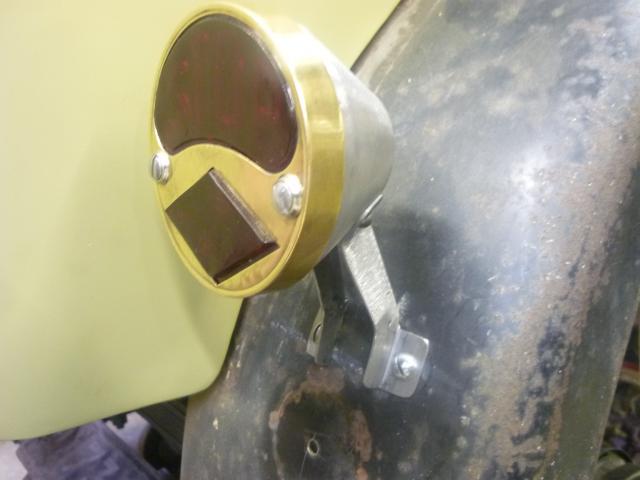

Jai fait ceci pour la NN2
Messages: 13 949
MessagePosté le: Mar 26 Juin 2018, 16:56    Sujet du message: Feu arrière de Renault NN 1925 Répondre en citant
Et c'est beau  Bravo

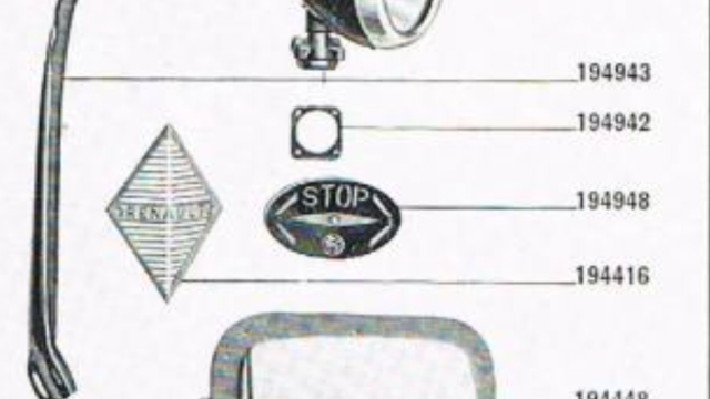

Ma petite pierre à l’édifice :
Le PR75 des premières Monasix (1927 ?) montre en dernière page une « lanterne arrière formant signalisateur » (référence 194948) Okay
