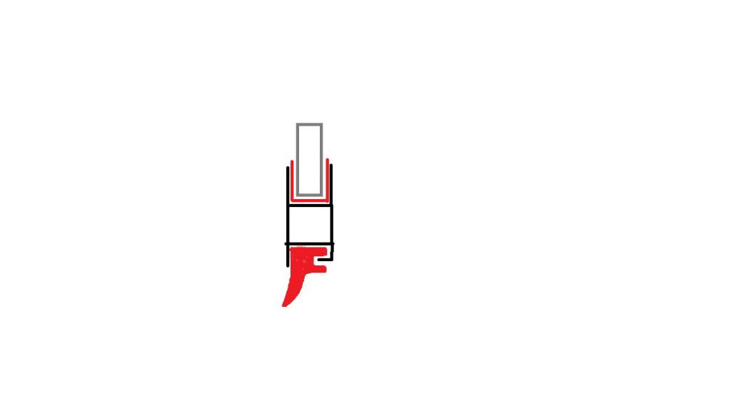

Je dois être un peu bêbête! je n'arrive pas à comprendre le montage du joint arrondi de pare-brise; je n'arrive pas à situer la fixation pare rapport au contour du cadre.
Messages: 8 583
MessagePosté le: Sam 23 Juin 2018, 10:23    Sujet du message: joints d étanchéité Répondre en citant

Bonsoir Kerso,
j'ai regardé , j'ai compris.
Par contre pour la glace, sur le contour j'avais une partie de caoutchouc qui dépassée , est-ce que ce serait celui-ci?
http://www.comptoir-carrosserie.fr/profil-armature-metallique-special-xml-1…
toine
Inscrit le: 14 Juin 2018
Messages: 34
lot et garonne
MessagePosté le: Lun 25 Juin 2018, 21:21    Sujet du message: joints d étanchéité Répondre en citant
Le U est pris dans l'armature de la vitre et le reste dépassant ferait l'étanchéité je pense.
Messages: 8 583
Pour caler la glace dans l'encadrement de parebrise : calage de glace 160505 (ref depanoto)
Le lien que tu as posté correspond au leche vitre qui peut s'adapter en fonction des formes des emboutis de la porte, voir ce sujet:
http://www.les-renault-d-avant-guerre.com/t6298-Montage-leche-vitre-à-parti…
