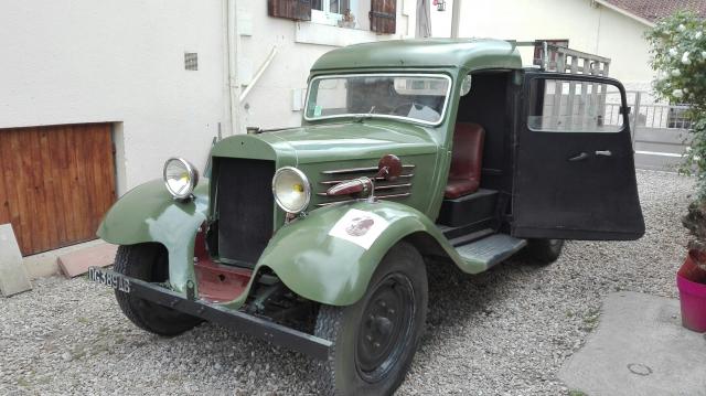

Bonsoir à tous,
Voici donc mon AFB2.
Je crois savoir compris que Fufu est propriétaire de deux AFB2.
Je recherche pour le mien et si quelqu'un peut me renseigner sur le model de joint pour le pare-brise, intérieur et celui du pare-brise, le model de câble de compteur, l'insigne de radiateur avec les ailes et si avec du bol on pouvait trouver les plan pour refaire la cellule sanitaire.
Le numéro de série sur le mien est le 9933504, 1940.
Où se situe exactement le numéro sur le chassis? Il correspond normalement à l'immatriculation militaire.

As-tu tenté, pour commencer, de trouver une cellule qui aurait été séparée de son châssis et conservée jusqu'à nous ?
Une remarque, en tout cas, déjà faite par ailleurs par 1933 PG8 : les AFB2 de Fufu ont une réhausse au-dessus de la cabine, qui suggère que ce sont des fourgons "décapsulés". Le tien n'a pas cette réhausse, ce qui laisse penser que c'est bien un châssis cabine, prêt à accueillir une cellule sanitaire. Dans son livre, François Vauvillier ne mentionne pas ces fourgons, mais c'est normal si ce sont des véhicules civils Wink

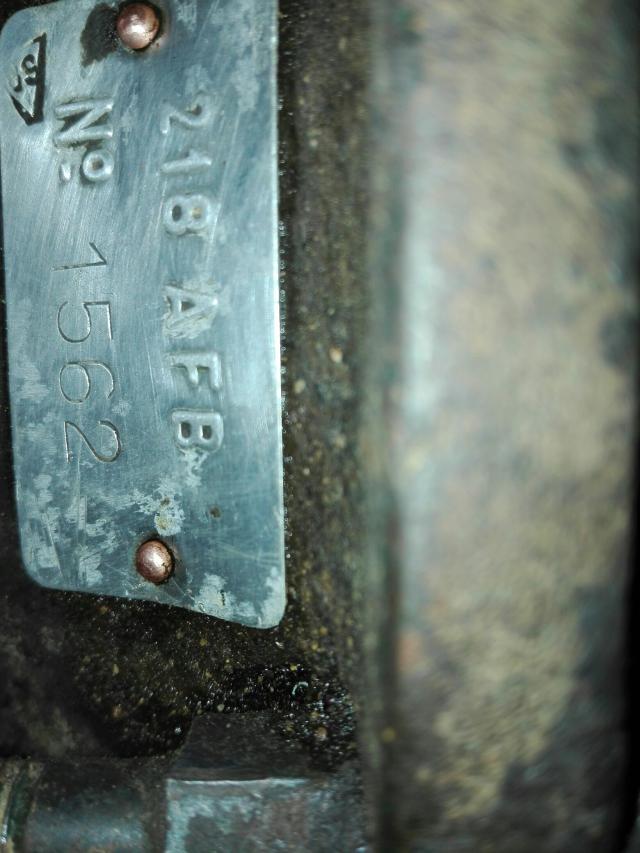

MessagePosté le: Sam 23 Juin 2018, 07:55    Sujet du message: AFB2 993504 - 1940 Répondre en citant
Bonjour Fossoyeur,

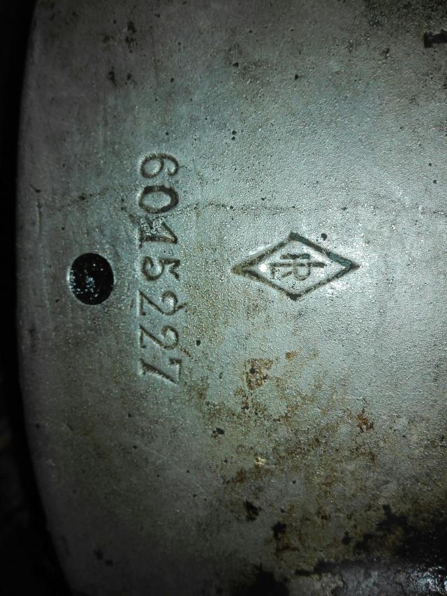

Hélas pas de plaque ovale mais en revanche, plaque de la boite de vitesse, un type 218 accompagnée il me semble avec un petit aigle si on regarde bien et numéro sur carter embrayage.

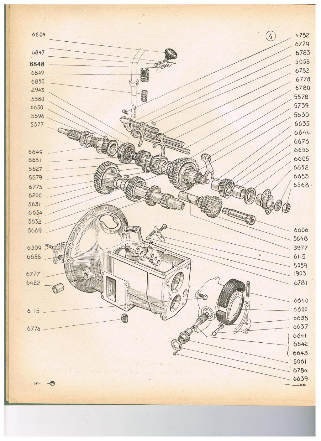

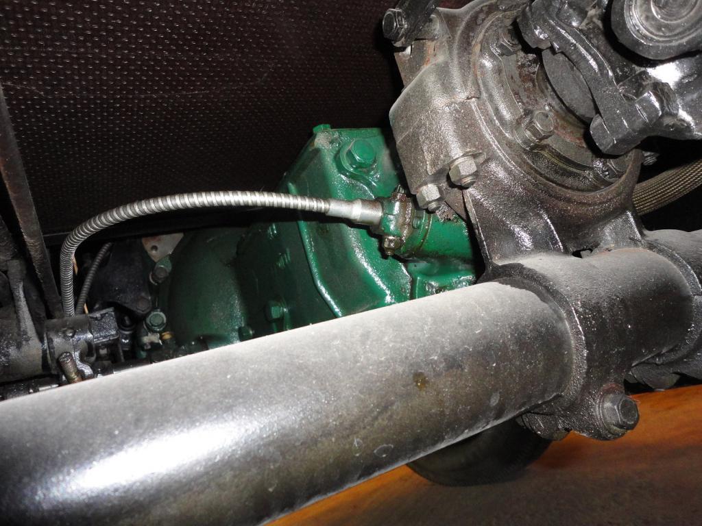

Après recherches infructueuses, je recherche l' emplacement de raccordement du câble de compteur, pas trouvé par le dessous, est-ce par le dessus , en enlevant la plaque de planché de la cabine?
Merci
Messages: 19 936
MessagePosté le: Mar 26 Juin 2018, 08:09    Sujet du message: AFB2 993504 - 1940 Répondre en citant
Sur une Mona par exemple le raccordement du cable est a la jonction boite pont. Comme c est sur le cote en haut c est plus accessible par les planchers.
Messages: 3 546
MessagePosté le: Mar 26 Juin 2018, 09:47    Sujet du message: AFB2 993504 - 1940 Répondre en citant

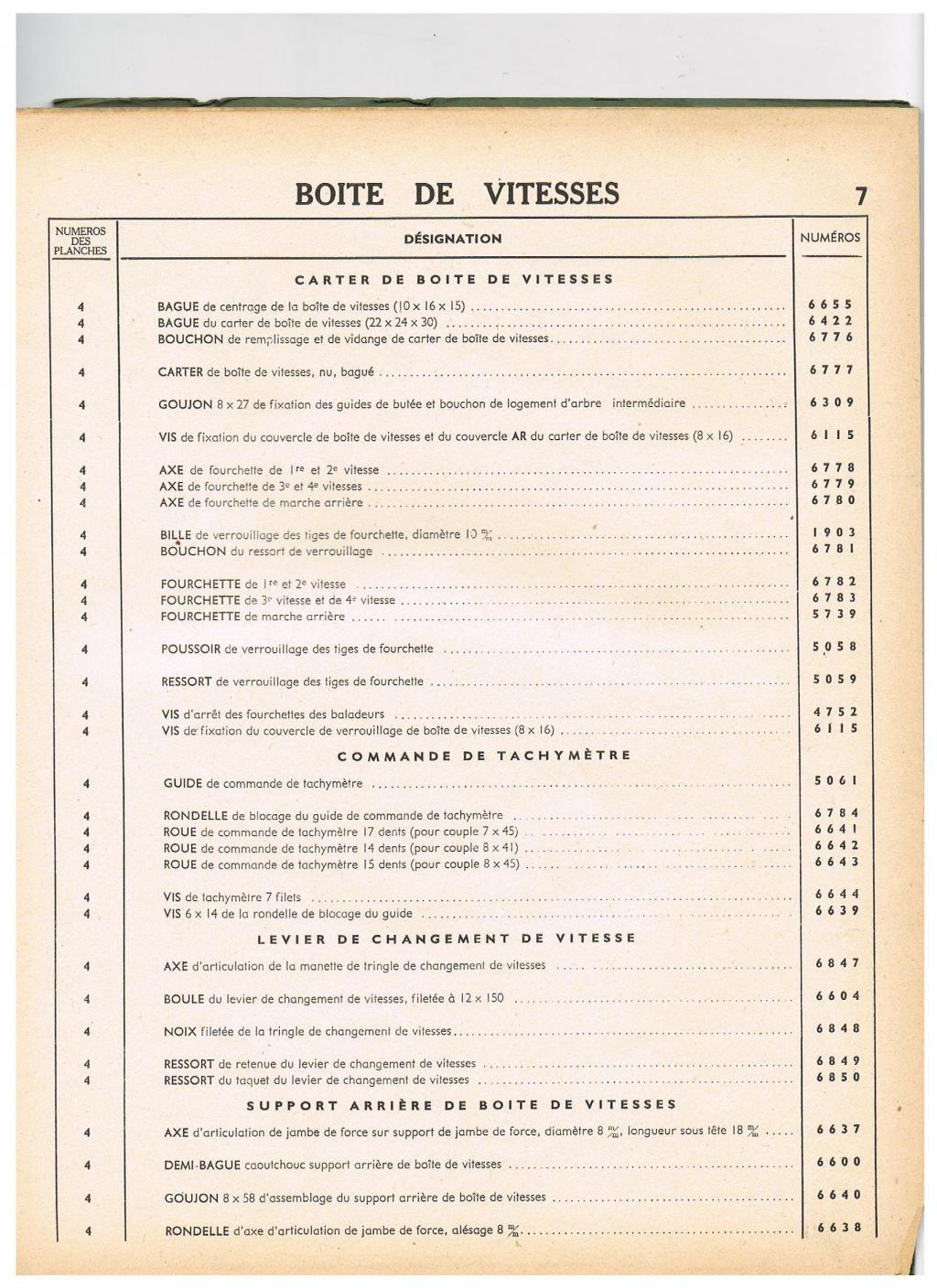

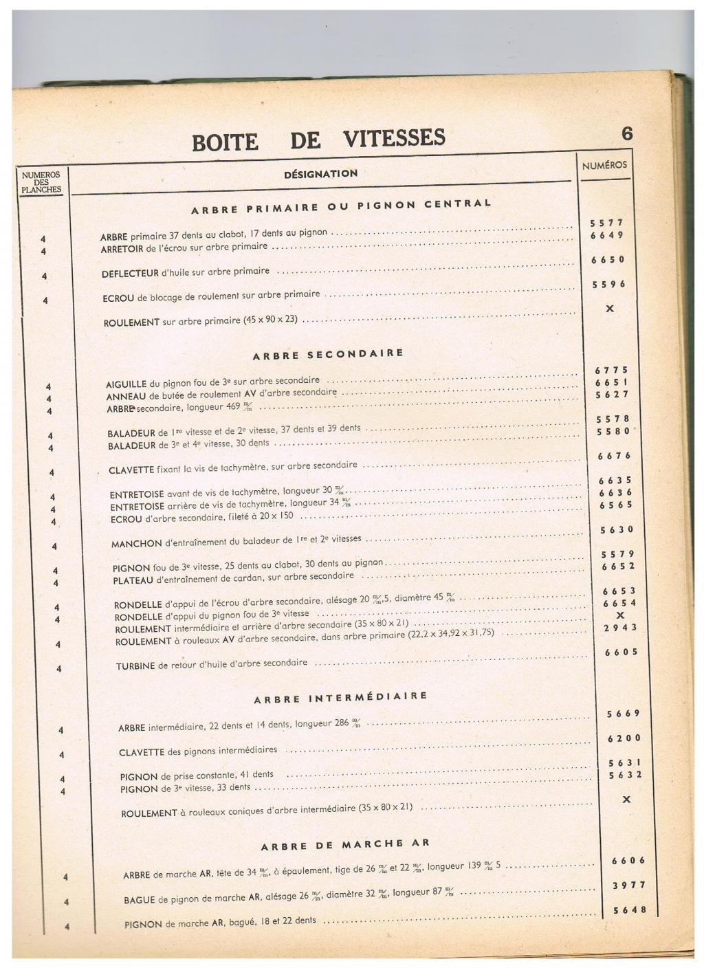

Sur mon ACZ1 avec boîte à vitesses 218 le câble se trouve ici, voir photo et l'éclaté de la boîte.

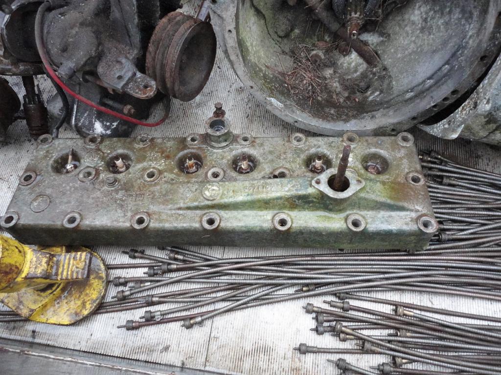

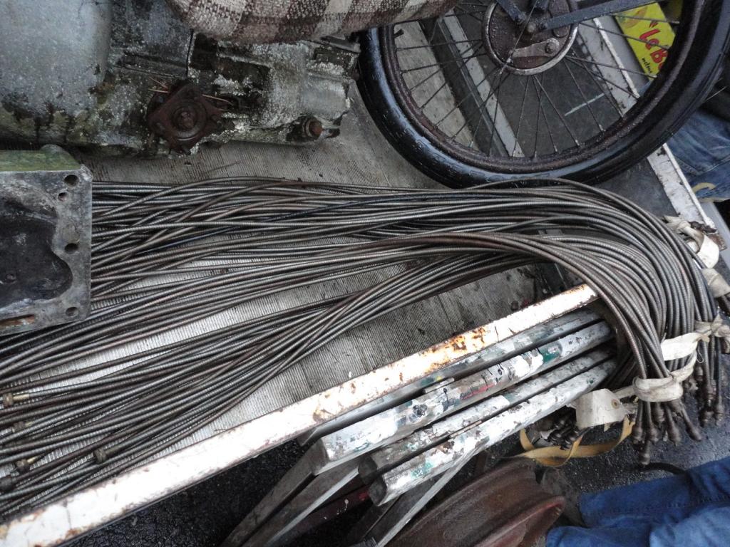

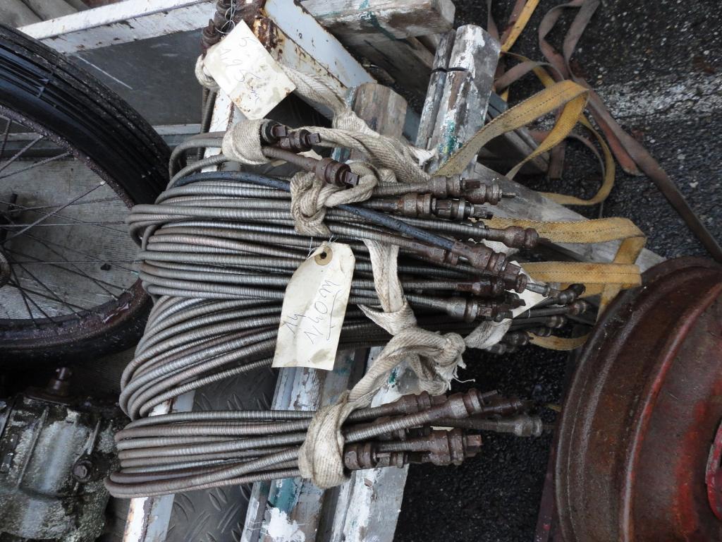

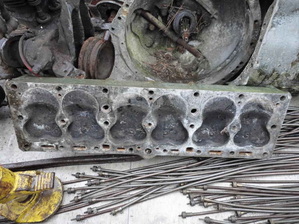

Tu peux trouver le câble ici.
J'avais mis ce sujet en février 2014.
Le vendeur a des câbles pour Renault de différentes longueurs.
Son tél. il est de Toulouse. 06 85 91 28 72
Posté le: Sam 1 Fév 2014, 17:06    Sujet du message: Prochaines bourses dans le Sud-Ouest
Bourse de Gratentour.
Rencontre avec Max sous une bonne pluie.
Quelques découvertes.
Une culasse 6 cylindres pour Vivasport et des câbles de compteur de 1,25m. --- 1,40m. --- et 1,56m. de longueurs.

Je vais me recoucher demain sous l'AFB2 pour regarder, vu l'emplacement j'aurais dû le voir. Si j'en crois la photo, c'est du côté chauffeur.
