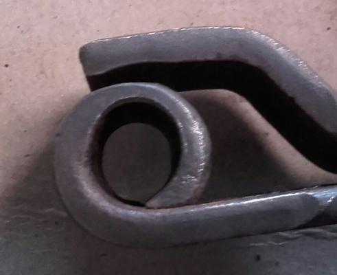

Selon vous est-il possible de sauver mes lames maitresses ? Les œillets ont été matraqués par les axes. Sur la photo c'est l'usure la plus importante, cote maximum du trou de 15 mm au lieu de 12 mm.
Quelles sont les possibilités ... usinage et bague bronze ?

il est très probable qu'un ressort neuf coute guère ou pas  + que les usinages envisagés Wiseman

Le mieux serait de refaire fabriquer le paquet de lames, mais si le problème est d'ordre financier refabriquer la lame maîtresse doit être possible ainsi que la seconde qui semble bien malade. Exclamation
Sinon adapter une bague qui va épouser la forme actuelle des œillets ne va pas être simple. Rolling Eyes

http://www.patrickfilet.be/
un petit coup de fil ne coute pas grand chose et l'avis de ce spécialiste peut être utile.
