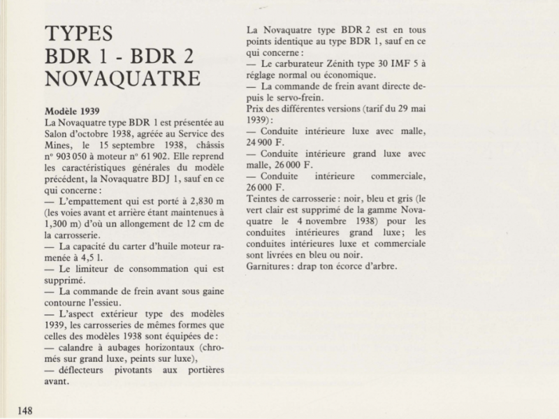

Tout d'abord je me présente, Olivier, 59 ans, contaminé par mes voisins pour les voitures anciennes (il y a un nid dans mon village) mais il n'a pas fallu me pousser beaucoup. Je suis en train d'acquérir une Novaquatre de 1939, 1ère main (si si ) qui ne roule plus depuis 1977 et stockée dans 1 garage les héritiers ne sont pas intéressés. il s'agit d’une BDR2.
Pourrait-on m'expliquer la différence BDR1 BDR2 ? La restauration me fait un peu peur mais je suis bien entouré et je ne peux pas laisser passer ca
Merci d'avance pour vos réponses

Pour 1939, il y eut en effet deux types : BDR1 et BDR2. Voici ce que disent les Dossiers Chronologiques Renault, des différences entre ces types.
Puisque ce sujet est ta présentation, je le déplace en conséquence. Nous pouvons y traiter toutes tes questions, en prévision de ton acquisition, et même après. Lorsque la belle sera arrivée chez toi, nous pourrons lui créer son sujet dédié.
