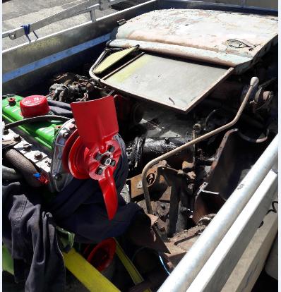

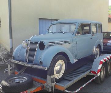

Voici la Juva de serge, elle est de 57.
Il y a de la mécanique à réaliser dessus et la carrosserie restera dans son jus.
C'est un bon chantier avec une base saine + moteur neuf

Ele est d'un joli bleu. Mais vous ne nous dites pas grand chose Rolling Eyes
1957, je suppose que c'est une Dauphinoise... En break 4 places ?
PS : Si c'est son cache-culbuteurs qu'on aperçoit, le vert me paraît un peu vif Mr. Green

C'est exactement la même que ma première voiture en 75/76, couleur et tout et tout.
La mienne était une R2100 de 57 aussi.

avec son phare unique, on sent bien l'influence du proto 2cv Mr. Green

Sympathique engin. Okay

Une R2101 alors non?
Les R2100 ont été produites de 1953 à 1956 avec un moteur adapté de celui de la 4CV.
Jolie Dauphinoise break en tout cas!

Faudrait que je vérifie dans mes papiers la date de 1ere immatriculation, mais c'était une R2100.
Il me semblait qu'elle était de la même année que moi  Smile

Si 1957, je suis d'accord que ce doit être une R2101 (Dauphinoise), 5CV à moteur 671 issu de la Dauphine.
De l'arrière, on la reconnaît facilement : c'est la seule dont la porte s'ouvre dans le bon sens.
La R2100, à moteur type 662 emprunté à la 4CV, n'a été produite que deux ans : 1954 et 1955, il me semble.

Erreur mon cher Guillaume, c'est le 670-2, celui de la dauphine étant le 670.
La culasse diffère entre les deux, ainsi que l'arbre à came. La culasse de Juvaquatre se reconnait de celle de la dauphine par un "J" frappé entre le troisieme et le quatrieme piston côté bougies.
Quant à la R2100, en effet, elle a été produite de mi-1953 à début 1956, ma dauphinoise étant de mars 1956 et faisant partie des premières.

Exact, pour le moteur de la Dauphine. 671, c'est le 2,2 litres des dernières Frégate (moteur carré) Embarassed
