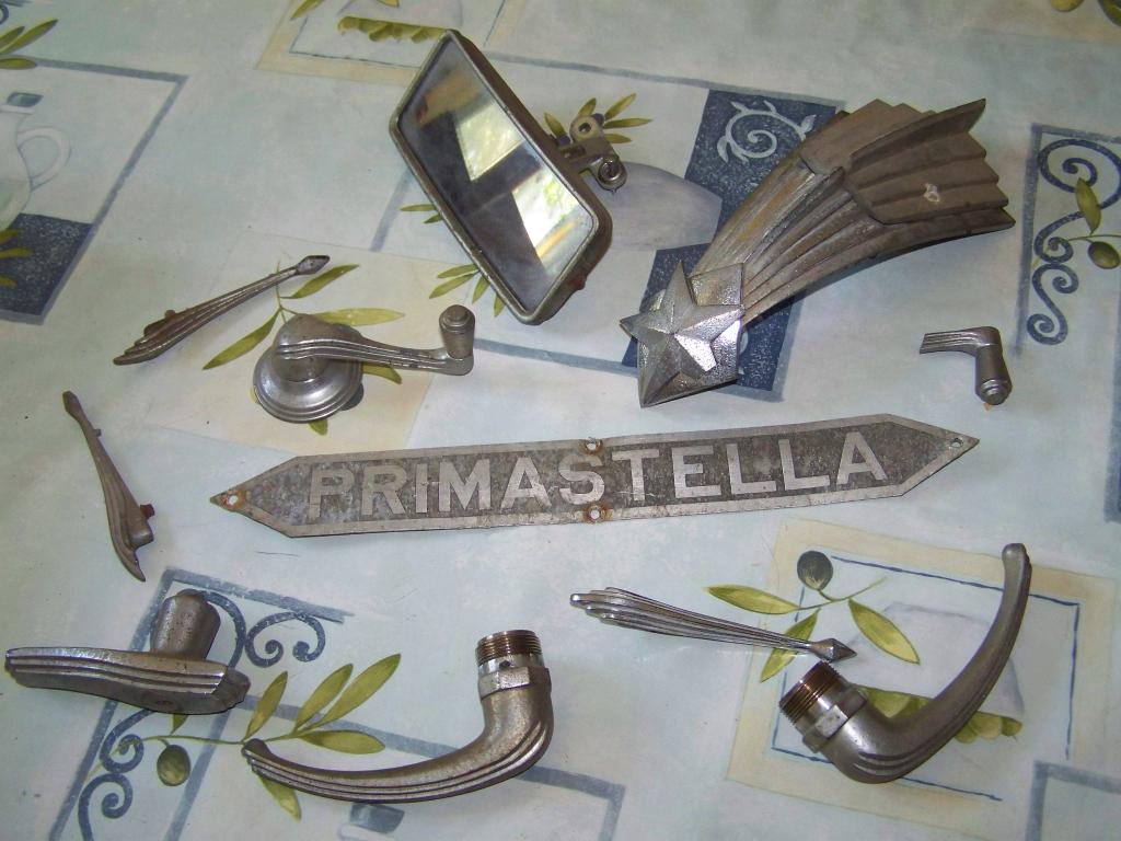

MessagePosté le: Jeu 19 Avr 2018, 08:50    Sujet du message: Poignée porte intérieure Vivastella Répondre en citant
tu parles de partie en laiton, il doit donc être question de ce type de poignées (en bas de la photo) elles sont en deux parties , écrou en bronze et poignée en zamac. elles sont montées sur toutes les stella du début des années 30.
http://www.les-renault-d-avant-guerre.com/p14799.htm

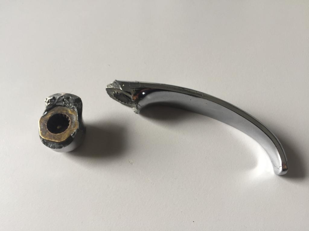

MessagePosté le: Mar 24 Avr 2018, 18:21    Sujet du message: Poignée porte intérieure Vivastella Répondre en citant
Voici une photo :
J’envisage une fabrication par moulage polymère.
