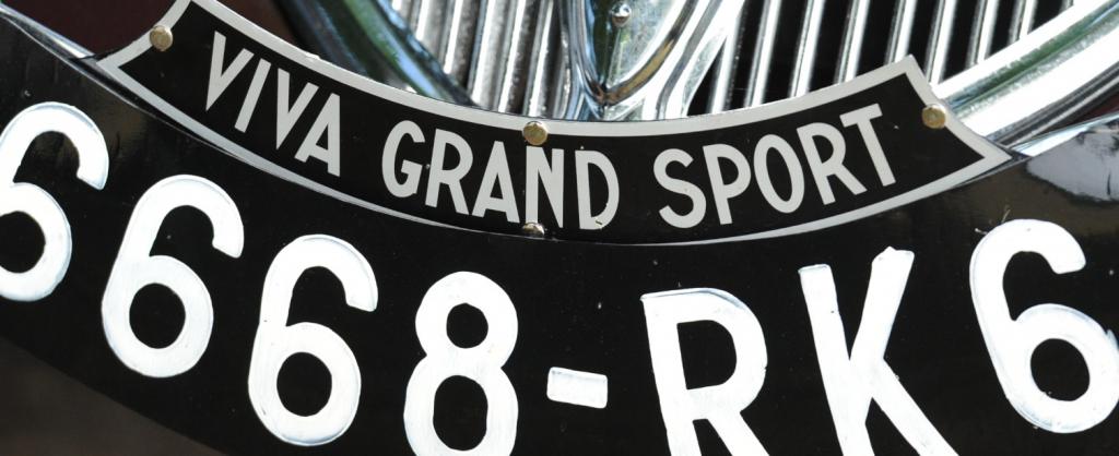

J'ai démonté cette plaque afin de refaire le noir autour des lettres, car toute la peinture était partie, j'aimerai savoir quel type de rivets je peux remettre et où me les procurer.

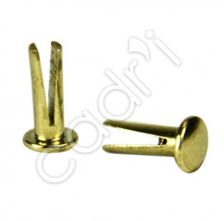

Sur mes autos, j'ai utilisé des rivets tubulaires à tige fendue, finition chromée (en photo finition laiton) les 2 pattes retournées à l'arriere de la lame de parechoc sur une rondelle plate. Achat en magasin de bricolage.

Merci une fois encore Kerso03, j'avais bien vu ce type de rivets, mais j'avais un doute sur la longueur. Okay
