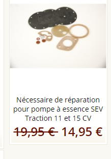

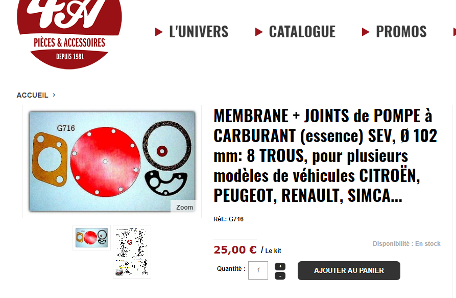

Bonjour a tous,
Je recherche des joints pour pompe a essence SEV 4Z  .j'ai fait refaire des membranes mais est ce que tout les autres joints sont identique sur toute les pompes SAE 102mm??et  est ce que la type 4Z n'a été monté que sur la celta moteur 431? j'ai bien vu un superbe tableau ici
ici on parle technique -> Mécanique -> Carburation et Circuit d'essence
mais ?? Sad
voila ce que j'ai vu chez PAT2D ;
et chez 4a
est ce compatible? Rolling Eyes
membre C.A.R 2015

Attention les membranes doivent être rouges pour l'essence sans plomb!

Attention au point critique:  le joint en forme de croissant est très fragile au montage suivant la composition du matériau
Certains joints "peu caoutchoutés" se déchirent au montage
le kit est le mème que pour les tractions

vous commander ôu vos joints de pompe ? car j'ai trouvé le kit ci-joint mais 10€ de port ( ILS peuvent faire un PRIX... Rolling Eyes  Ils nous prennent vraiment pour des américains... Evil or Very Mad )

C’est certainement une combine pour mettre un prix pas trop élevé et se rattraper sur le port...  parce qu'une enveloppe ça ne coute pas ça. Il faut au moins arriver à un bon paquet de Kg dans un carton !

Comme dit plus haut, si ces photos sont contractuelles, je me fais curé si les membranes tiennent plus de six mois! Rolling Eyes
Chez Dépanoto c'est cher mais de bonne qualité, la mienne a été refaite en 2002.
http://www.catalogues-depanoto.com/catalogues/catalogue_essence.pdf
