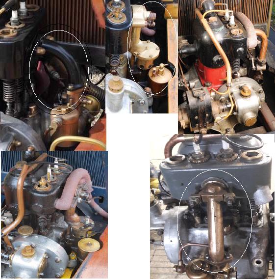

Le carbu RENAULT, c'est celui qui a le dessus plat et souvent fier de porter son nom.
Le SOLEX a des courbes rondouillardes. Actuellement je n'ai pas plus d'info sur cette AX qui est à Limoge et si quelqu'un a quelque chose dans ses tiroirs
Je peux faire l'intermédiaire à titre gracieux bien entendu. Disons que j'avais passé l'annonce comme ça pour que cette AX soit présente à la rencontre.
Pour informer aussi que nous faisons au mieux pour avoir des RAG.
Je compte sur Jean-Luc pour avoir plus d'infos.
ici différents montages:

mais non, pas de soucis !
Une annonce de recherche ici ou ailleurs c'est pareil.
Par contre effectivement si on en trouve une comme la mienne en bas à droite de mes images, ben ça fait une AX de plus au Rallye.
l'AX de Limoges est en attente de greffe pour raison de "cause de carbu Renault HS "
il ne maque que ce tube pour que la magie du mélange détonant regagne les poumons de ce merveilleux bycilindre légendaire.....

Pas possible de refaire une pipe (provisoire qui durera Mr. Green ) ? La forme n a pas l air si complexe.
Messages: 14 694
MessagePosté le: Sam 17 Mar 2018, 09:01    Sujet du message: [Résolu]Recherche pour AX - Pipe d'admission pour carbu Solex Répondre en citant
Si c'est le beau modèle en bronze qu'il y a sur la EK ça ne va pas être facile à trouver, mais si il y a urgence pour que ça roule au mois de mai il peut aller voir le plombier ou le ferronnier du coin et faire fabriquer celle que tu montres dans la première photo. deux platines taillées dans du fer plat de 4 ou 5 millimètres d'épais et un beau coude de tube cintré ça devrait marcher comme en 14 ... Rolling Eyes

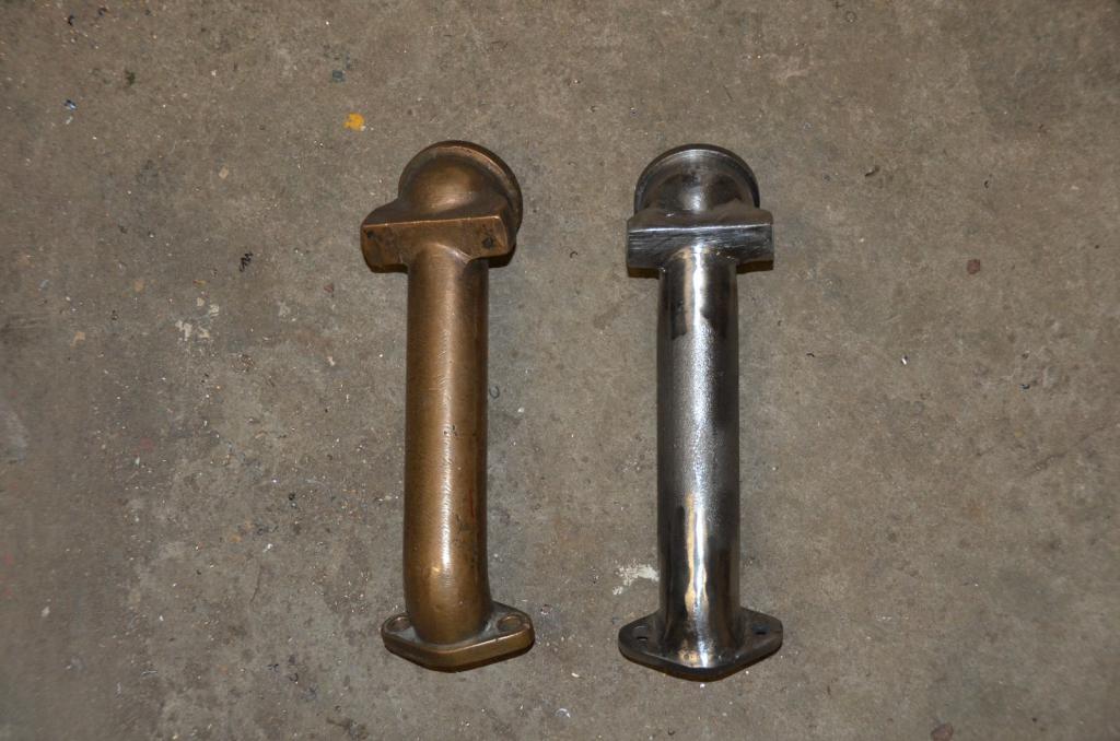

Oui le plus facile c'est le coude  en acier.
Un plombier chauffagiste peut  faire un beau tube .
Je viens de recevoir des images d'un fait par Guign.
Fais voir ? Embarassed

Merci, Max Bravo
Messages: 6 672
MessagePosté le: Mer 21 Mar 2018, 06:57    Sujet du message: [Résolu]Recherche pour AX - Pipe d'admission pour carbu Solex Répondre en citant
J'allais le dire. Okay
Messages: 14 694
MessagePosté le: Mer 21 Mar 2018, 09:06    Sujet du message: [Résolu]Recherche pour AX - Pipe d'admission pour carbu Solex Répondre en citant
C'est beau  Bravo
