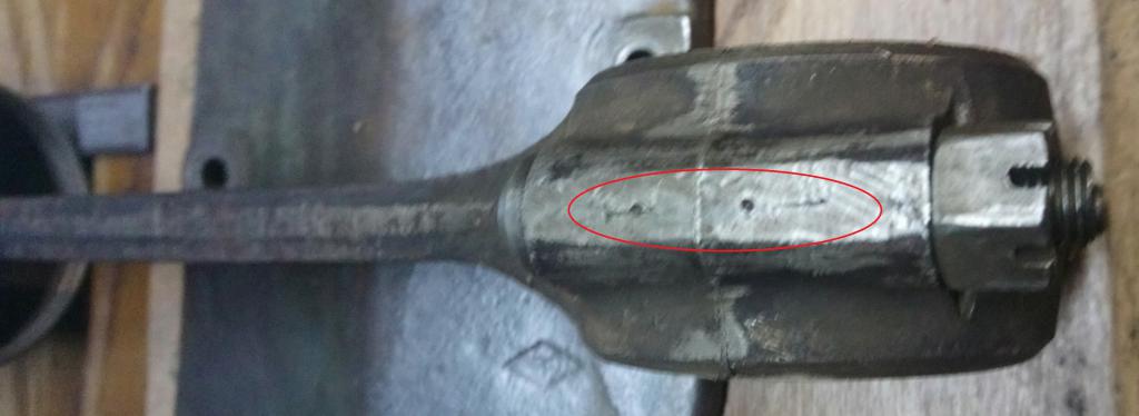

bonjour à Tous : je lance un SOS après une erreur de débutant !!!!!!
je suis cours de remontage d'un 343 et je ne trouve plus mes repères sur le sens des pistons. Afin de ne pas faire d'erreur j'aimerai avoir des conseils pour le remontage des pistons.
Quelle est leur orientation dans le cylindre.(les jupes des pistons ne sont pas fendues)
merci d'avance à tous

Si les pistons ne sont pas fendus c'est souvent de fabrication d'après guerre, il y a probablement si ce sont des fabrication pour voiture des inscriptions gravées sûr la calotte. parfois une fléche qui est à orienter vers l'avant du moteur. Une photo de la chose nous en dirait un peu plus.
Si pas de marques il faut déterminer si le piston est symétrique au niveau de la position de l'axe, pas simple...

MessagePosté le: Mar 20 Fév 2018, 19:30    Sujet du message: KZ5 479791 Conduite Intérieure six glaces F.4987 - 1931 Répondre en citant
Salut à Tous et merci pour vos réponses.
Sur le piston il y a 4 coups de pointeau et sur la bielle les mêmes repères, sans doute dus à un précédent démontage. Mais la grosse question : le repérage a-t'il été fait cylindre 1 coté distribution ou coté volant moteur ?????

MessagePosté le: Mar 20 Fév 2018, 19:34    Sujet du message: KZ5 479791 Conduite Intérieure six glaces F.4987 - 1931 Répondre en citant
pour répondre à Pilpil voici les références de la "bête"
KZ5 année 1931
N° plaque losange : 479791
N° plaque ovale : 4987
et voici la "chose"

MessagePosté le: Mer 21 Fév 2018, 08:02    Sujet du message: KZ5 479791 Conduite Intérieure six glaces F.4987 - 1931 Répondre en citant
Il serait logique de penser que les repères sont dirigés vers l'avant e N°1 étant celui coté distribution. Rolling Eyes
Le jeu aux bielles devrait t'aider, prendre deux bielles si une des deux entre la N°1 et la N° 4 est serrée ou présente trop de jeu il faut inverser pour retrouver (peut être )la bonne position.
Ceci étant il y a 2 positions à contrôler par bielle et par maneton, ce qui fait 4 possibilités, mais une seule correcte. Rolling Eyes

MessagePosté le: Mer 21 Fév 2018, 08:22    Sujet du message: KZ5 479791 Conduite Intérieure six glaces F.4987 - 1931 Répondre en citant
ok merci de ta réponse, je me penche là dessus ce matin et vous tiens au courant

MessagePosté le: Mer 21 Fév 2018, 20:16    Sujet du message: KZ5 479791 Conduite Intérieure six glaces F.4987 - 1931 Répondre en citant
Eurêka !!!
N'ayant pas de courage pour la mécanique j'ai repris la lecture du manuel de réparation de la KZ5. Dans le chapitre Changement de bielle il n'y avait rien d'indiqué. En fait il fallait aller page 27 dans le chapitre Remontage du moteur et là juste à la fin il est indiqué :
Les repères de bielles se mettent coté arbre à came et la bielle N°1 à l'avant du moteur.
Comme quoi les doc techniques c'est comme les manuels d'utilisation : on devrait les lire jusqu'au bout
