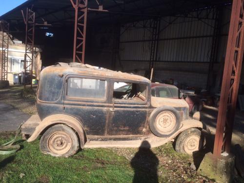

Bonjour à tous je viens d'acheter par hasard cette Renault monaquatre qui est une 2e main. Je n'y connaît pas encore qrand chose sur ce type de voiture.
Je suis plus collectionneur de DODGE et GMC.
Je voulez un jour une caisse carrée et le hasard m'a fait tomber sur celle-ci donc comme elle n'a pas l'air d'avoir était bricolé et qu'elle semble complète, je l'ai acheté.
D'après ce que ce j'ai pu comprendre il s'agit d'une YN1 1ere série numéro de chassis 575207
Quelqu'un pourrait-il me renseigner sur l'année 1932 ? ou 1933 ? car je n'ai pas la carte grise.

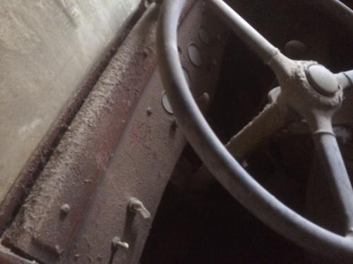

Concernant le tableau de bord je n'ai que des compteurs ronds mais certaines voiture présente un grand losange pourquoi ?

Bonjour kakitilou, c'est une de l'année millésime 1933 donc à partir de l'automne 32. le fait quelle ait des compteurs ronds ,des sièges séparés à l'avant et normalement des sièges en simili et un arrière qui s'ouvre en 2 parties est une caractéristique des commerciales . les YN1 sont des 8 cv dérivés des UY de l'année précédente qui ne faisaient que 7cv. C'est un bon petit cheval qui a l'air dans un bon jus d'origine.
Merci de nous avoir donné son N° qui me permet de la classer avec les YN1 que nous connaissons.
Il y a un N° de chassis, pas facile à voir car il est souvent couvert de crasse, c'est une petite plaque ovale en alu rivetée sur le chassis sur la traverse qui maintient le radiateur.
En regardant les N° d'autres voitures sur le forum,je vois la YN1 de PYC 575890 est sortie des chaines en mars 1933 ta Mona doit être de cette période.

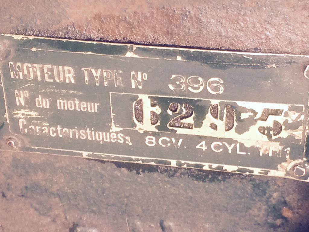

Je viens de faire une photo de la plaque de moteur, je pense qu'il s'agit du moteur d'origine qu'en pensez vous ? La voiture n'a que 49 000 KM !!!!!
Je recherche le plaque ovale et je vous met la photo.
le moteur est déculassé depuis 50 ans, la culasse et dans la voiture, les chemises n'ont pas l'air d'avoir de côte, mais le tout et à tremper dans le GASOIL pour l'instant.
Pour trouver un joint de culasse pour les 7 ou 8 CV c'est différent ou pas ? J'ai fait un gabarit au cas ou.
Le filtre à essence, le distributeur, et peut-être le carburateur sont pourris, le zamac est éclaté connaissait vous la référence de ces pièces et ou pourrais-je trouver une revue technique ?

Pour la Revue Technique qui, chez Renault, s'appelle "MR" (pour Manuel de Réparation), je te recommande un excellent forum dédié aux Renault d'avant-guerre Mr. Green
Arrow http://www.les-renault-d-avant-guerre.com/t95-revue-technique-UY-en-ligne.htm

Pour le joint de culasse, il en existe en repro qui sont tout à fait corrects chez certains revendeurs.
Pour les autres pièces en zamac, c'est souvent le problème sur nos autos.
Je crois que certains membres ont remplacé le distributeur par un exemplaire de reproduction, ou fait refabriqué le corps de distributeur. --> http://www.les-renault-d-avant-guerre.com/t250-Allumeur.htm?start=15
Pour le carbu, les petites annonces peuvent t'aider, on en trouve de temps en temps, avec un peu de patience.
