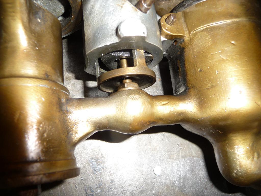

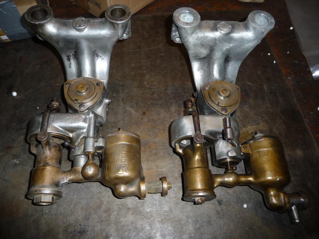

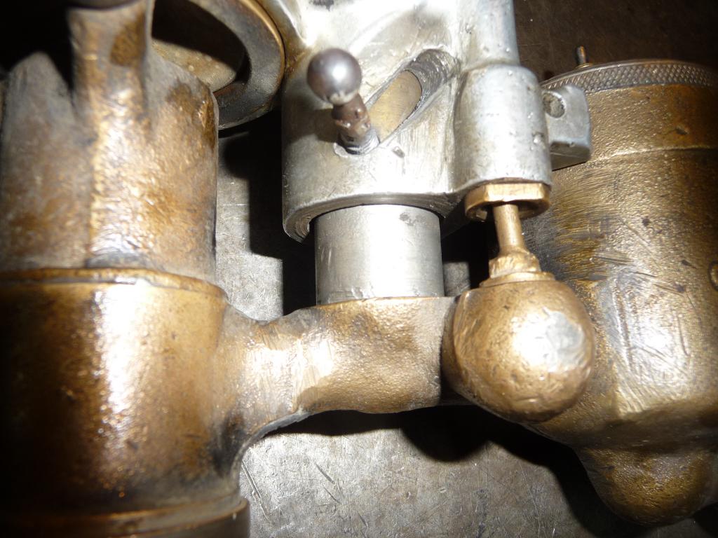

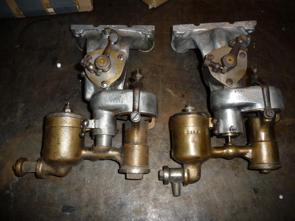

Je possède ces 2 carburateurs Renault pour 6CV. Ils sont photographiés en position starter enclenché.
Celui de gauche, marqué type 244 était monté sur ma KJ (1923) lors de son achat.
Il a 2 gicleurs, 1 pour la marche normale et un pour le ralenti
Le starter est obtenu pour la descente de la buse en alu.
Celui de droite , marqué type 226 n'a qu'un gicleur, le starter est obtenu par la montée d'un coulisseau en bronze dans le corps de buse.

j'ai trouvé un élément de réponse dans la doc que j'ai avec la KJ
d'après sa fiche de fabrication, elle est équipée d'origine d'un carbu n°592, nomenclature n°2902, avec 1 gicleur de 60 (donc à priori identique au type 226)
donc celui qui est monté actuellement (type 244, avec 2 gicleurs) est d'un modèle plus récent. Sans doute parce que le carbu avec un seul gicleur ne donnait pas des résultats formidables?
