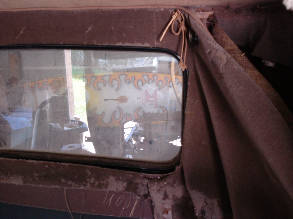

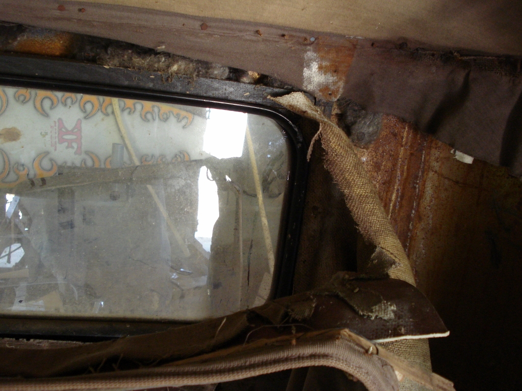

Bonjour à tous,
Je suis en train  de finir la re-fabrication de la structure bois de ma YN1.
Ma question est, comment tient on la garniture tissus dans les arrondis de chaque côté de la lunette arrière ? Faut il cintrer un cp, un carton ou rajouter des bois veticaux pour tendre le tissus ? Merci de vos réponses et suggestions

MessagePosté le: Mar 16 Jan 2018, 06:15    Sujet du message: YN1 552207 Conduite Intérieure - 1932 Répondre en citant
Il n'y aurait pas des tiges métallique qui sont cousues à la garniture et qui la plaque vers l'extérieur ?

Sur mon YN2:
Messages: 14 803
MessagePosté le: Mar 16 Jan 2018, 10:47    Sujet du message: YN1 552207 Conduite Intérieure - 1932 Répondre en citant
Sur la primastella c'est la même chose, mais je ne l'ai pas encore fait, le tissus à part pour le ciel de toit, est toujours collé sur du carton à garniture, tu peux en trouver au comptoir de la carrosserie, à défaut tu peux aussi utiliser du médium de 3millimètres que tu ,trouves pas cher dans toutes les boutiques de bricolage.pour le cintrer dans les arrondis de caisse, il faut l'humidifier, et en séchant il garde la forme.
De bons conseils de Tamalou ici:
http://www.les-renault-d-avant-guerre.com/t5473-Fabriquer-des-habillages-de-portes.htm
http://www.les-renault-d-avant-guerre.com/t3382-Ciel-de-toit.htm
Pour le ciel de toit:
http://www.les-renault-d-avant-guerre.com/t1295-PG8-Reconstruction-d-un-puzzle.htm?start=1485#p168646

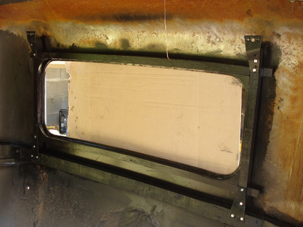

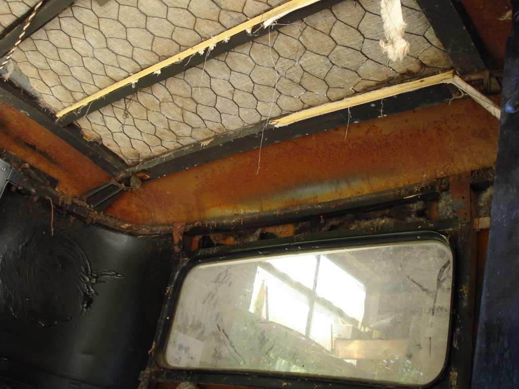

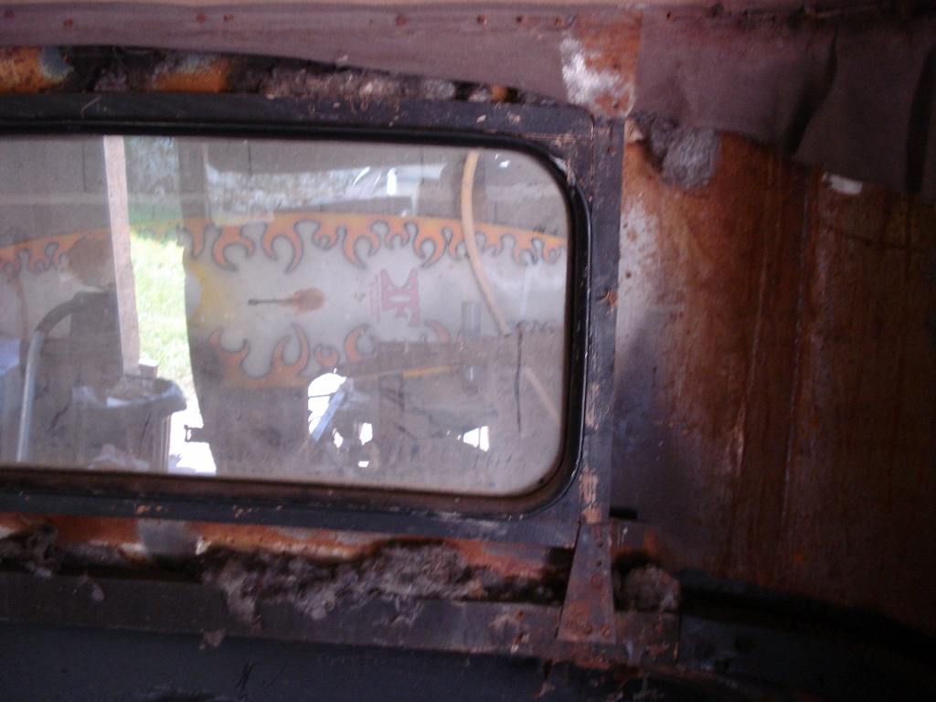

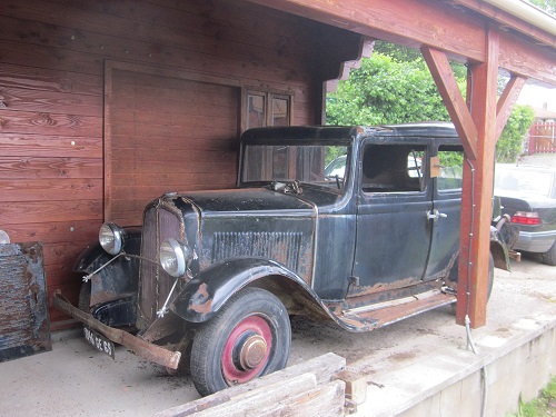

Comme je pense avoir souvent besoin, dans le futur, de votre science et vos lumières je vous fais une petite description de l’acquisition de cette ‘’Grand-mère’’ qui se mourait en pleine nature et que je souhaite faire revivre.
Donc une Monaquatre N° 552207 YN1, moteur 396 N°452 mise en circulation en Janvier 1933.
Son état : La rouille faisait son travail depuis plusieurs dizaines années, Plus aucune trace de tissus et autres garnitures, plus de toit ni sa structure, marches-pieds et bas d’ailes passoires, Bas de portières perforées, capot moteur en dentelle, une seule vitre entière (portière), la totalité de la structure bois pourrie et rongée par les vers.
Moteur bloqué, Direction bloqué. La voiture a subi deux chocs, un par l’avant droit longeron plié, un sur le toit Avant Gauche (une poutre de grange serait tombée dessus).
Ou j’en suis de la restauration : Démontage complet Caisse/châssis/moteur, état des lieux.
Rectification sablage et traitement du châssis.
Révision du pont (roulement), freins (garniture), ressorts, amortisseurs, direction et tringlerie (le châssis roule).
Reprise de la caisse. Là j’ai fait une petite entorse à la notion ‘’d’origine’’. En effet j’ai été très surpris par la souplesse du châssis (posé sur 3 points le châssis se gauchis de 30mm sous son propre poids, avec 10kg il prend 55 mm !!! Que prend la caisse !! avec ses boulon AV à ressorts ! (supports qui étaient cassés) alors j’ai refait les longerons du bas de caisse en tube de 80x40x2 (à la place du bois) ainsi qu’une traverse sous la tôle pliée arrière et une devant la boite à vitesse, ce qui me fait un cadre très rigide solidaire de la caisse que fixe sur le châssis en 10 points avec de larges rondelles EPDM de 5mm.
En ce moment je refais tous les bois de la caisse. Je passe sous silence ce qui reste à faire ! pas bon pour le moral ! Je n’en suis pas à ma première voiture mais là je reconnais que j’ai la totale !!

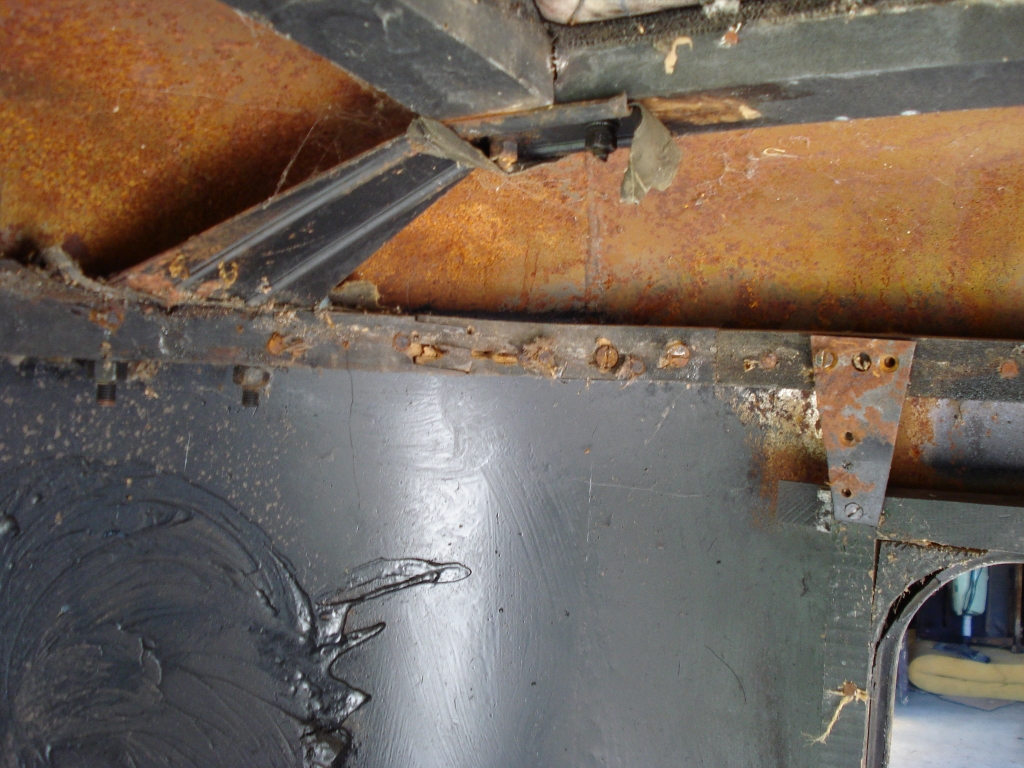

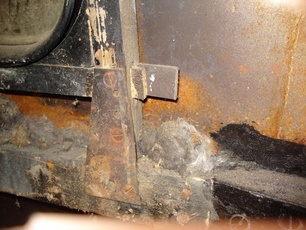

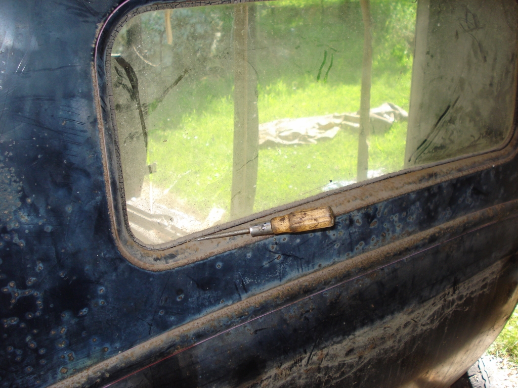

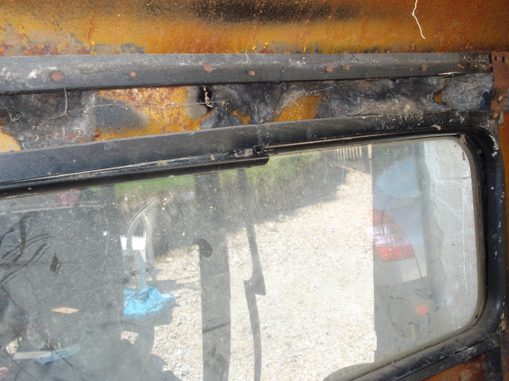

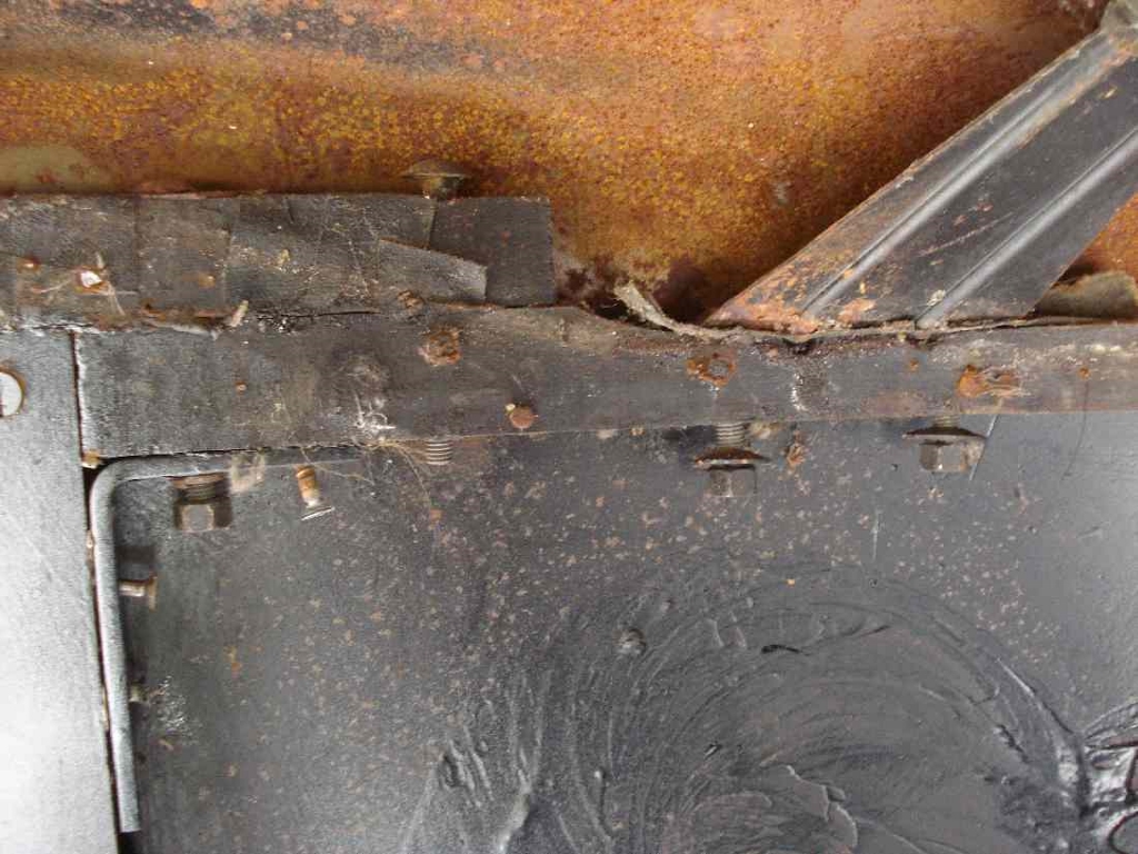

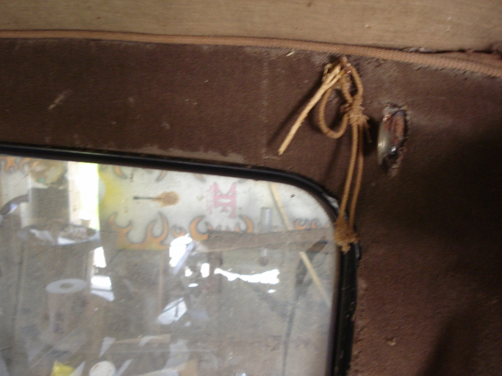

MessagePosté le: Mer 17 Jan 2018, 21:13    Sujet du message: YN1 552207 Conduite Intérieure - 1932 Répondre en citant

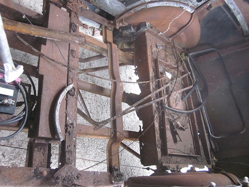

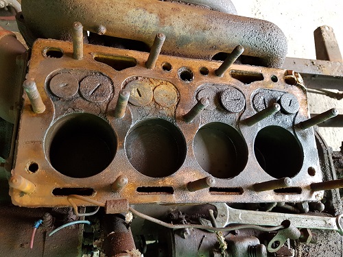

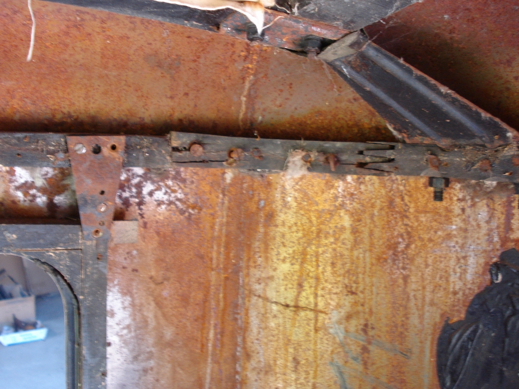

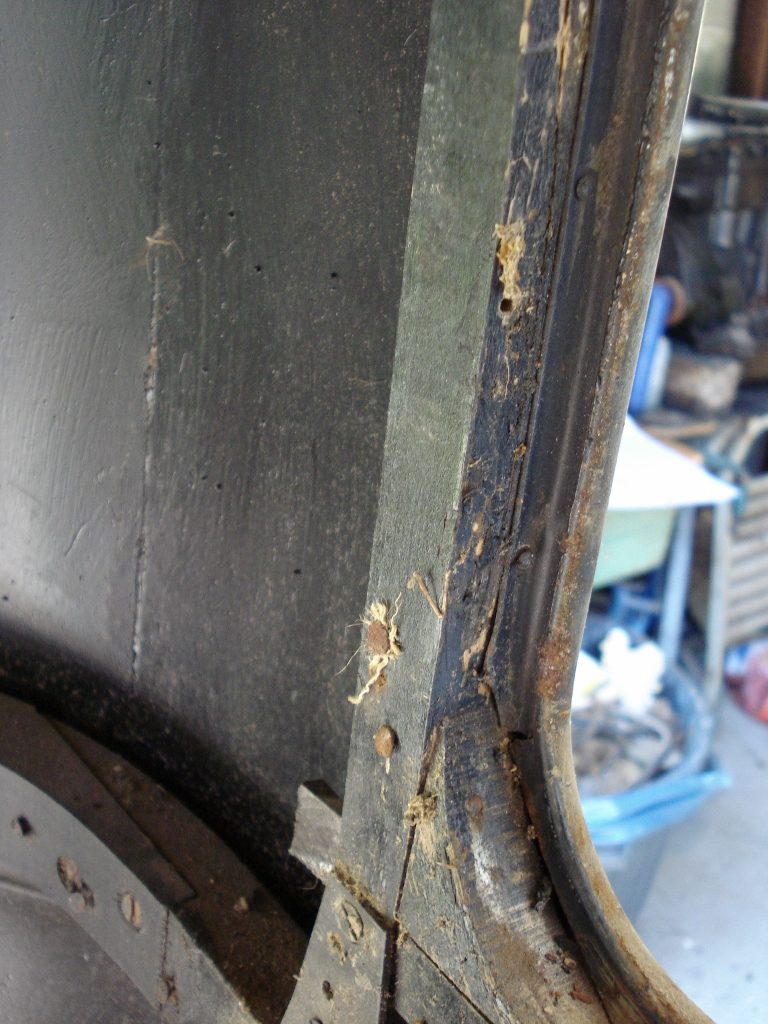

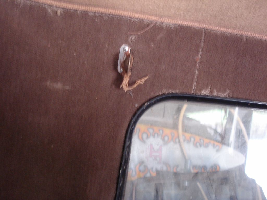

Voici quelques photos de ''l'état des lieux''
et ça marche !!!!
