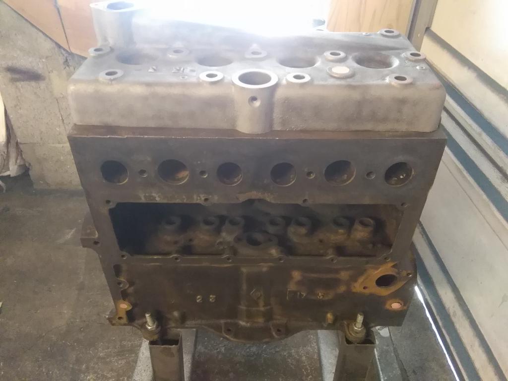

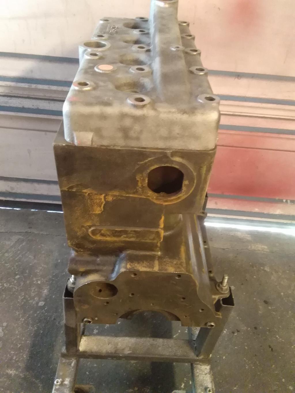

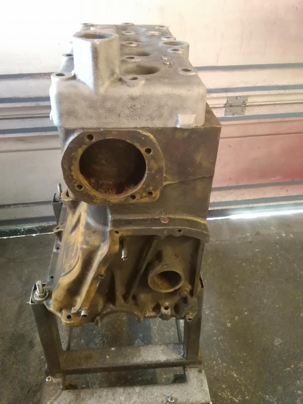

MessagePosté le: Mer 11 Juil 2018, 19:23    Sujet du message: KZE 702723 Camionnette Plateau F.1648 - 1935 Répondre en citant
voici des news
et bien le voici complètement a poil
semaine prochaine rdv chez le préparateur pour je l'espère le sauver

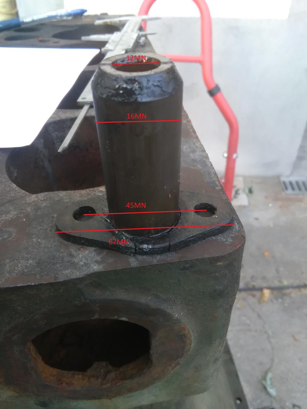

même si c'est le cas tous n'est pas gagner j'ai casser quelque pièces au démontage
un poussoir, une pièces (je sais même pas comment elle s'appel, je met une photo si quelqu'un a le noms exacte) et il me manque les 4 soupapes d'échappement……
pièces mystère
