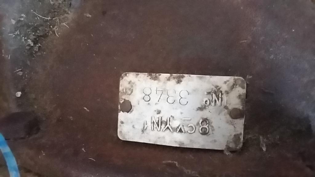

J'ai racheté il y a 20 ans des éléments de carrosserie avec un moteur bloqué livré en prime.
Vu que je me suis décidé à reprendre ma restauration et que j'ai ce moteur sous la main j'ai décidé en parallèle de le désosser (trop lourd à déplacer)afin de récupérer les pièces.
Après avoir démonté les collecteurs, la boite, le démarreur et le cache de la distribution, je me rends compte que dans l'ensemble, ce bloc est en meilleur état que celui tournant sur ma mona.
La partie la plus oxydée qui me fait souci c'est la culasse totalement grippée sur les goujons par la rouille, dois je les attaquer au chalumeau? et comment démonter la distribution en sachant que les axes sont grippés.
En prime quelques photos, pour un moteur ayant passé plus de 30 ans sous les intempéries je trouve qu'il a de bons restes.

Le 396 des YN1 a quelques différences avec le 396 des modèles de 1934, Celta ou Mona.
Entre autres différences.
Pas d'emplacement pour la pompe à essence.
L'arbre à cames (AAC) les cames sont moins larges et la came de pompe n'existe pas.
Les plateaux des poussoirs ou taquets , sur 396 YN1 Ø26 et Ø28 pour les suivants.
Les bielles sont également différentes: matriçage plus grossier donc poids bien supérieur.
Ces différences n'ont peut être pas existé sur tous les moteurs de YN1. Rolling Eyes

la partie arrière du bloc n' est non plus pas la même
