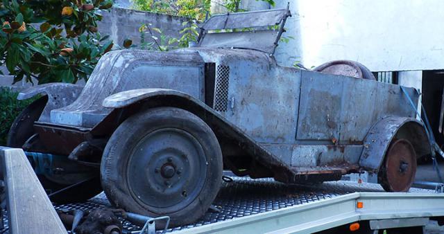

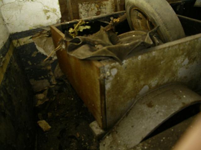

Bonjour à tous.
Je viens d'acquérir cette belle endormie.
C'est une Renault KJ fourgonnette, 6 cv de 1923, normalement verte foncé (le vert des utilitaires de l'époque). Je sais qu'elle servait à livrer du charbon à Bourges. Elle a été stocké durant de nombreuse années (75 ans au même endroit), dans une ancienne concession Renault, fermée depuis 20 ans, qui a connu la visite en 1919 de Louis Renault pour signer le contrat de concession. Il y a eu une tentative de restauration je pense il y a 20 ans. Elle a été recouverte d'un apprêt gris, et les bois intérieur ont été peint en noir. Les tôles on été assemblées avec des vis modernes. Le moteur n'est pas grippé. Ils ont dût essayer de le remettre en marche. Mais l'absence de la dynamo (en panne et démontée ?) et le carburateur cassé (vieillissement du Zamac) ont dût les décourager pour la restaurer. J'ai une boîte de vitesse en plus. La boîte serait-elle cassée ? On verra bien. Elle a dût servir de banque de pièce pour une Renault de 1912 qui a été restaurée à côté d'elle. Étant du métier et fan de la marque, je vais la restaurer dans les règles de l'art et retrouvera son vert d'origine.
J'ai envie de connaitre plus son histoire. J'ai différents numéros, mais le plus important, le numéro de série est parti sans laisser d'adresse. Pas de plaque au tableau de bord (retirée manifestement) et la plaque sous plancher, n'a pas trouvé d'ancrage possible sur un bois en décomposition. Il me reste tous les autre numéros.
Numéro de châssis, sur une plaque ovale frappée sur le longeron droit du châssis au niveau du démarreur : C657 F546
Numéro sur le bloc moteur : 351923
Numéro de pont : 40472 , rapport de 48x9, et date du 5-2-23
Numéro placé sur le moteur à côté de la magnéto : B PA 329 , T I9A, (V9)
Numéro sur les têtes des brancards : 33 (côté droit) 256 (côté gauche)
Empattement : 2450 mm
Voie: 1150 mm
Si quelqu'un a un accès aux registres de 1923 je suis preneur. J'ai fait mes recherches chez Renault Histoire, mais cela n'a rien donné. Le numéro de série va me permettre de connaître sa carrosserie d'origine, me confirmer ou me donner des informations importantes pour sa restauration et lui faire des papiers. Ils lui donneront la chance de refouler le bitume à cette bonne vieille mamie.
Merci à vous

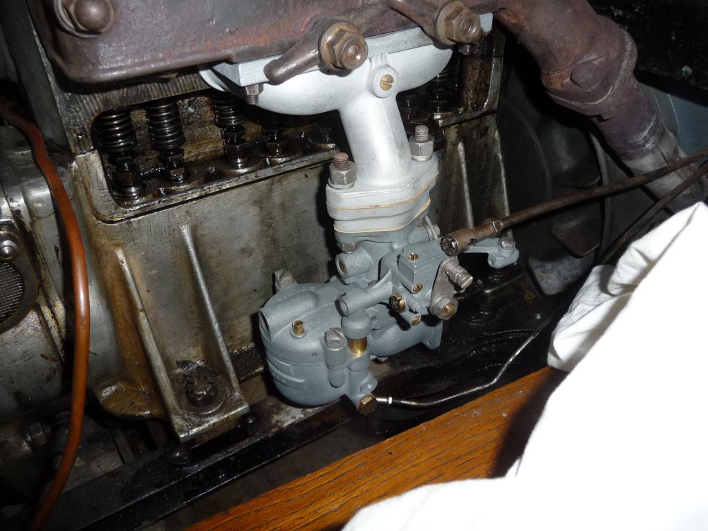

si tu envisage une réfection du radiateur, on peut en discuter car j'envisage de refaire le mien, le refroidissement étant insuffisant
pour le carburateur, tu peux soit chercher un carbu Renault d'origine, (voir dans le post de ma KJ des photos de la bête) ou monter un adaptable Solex ou Zénith, auquel cas il faut aussi la pipe d'admission adaptable
ayant des problème de carburation sur la mienne avec le renault, j'ai trouvé un ensemble Solex+ pipe que voici en photo
si la tienne était déjà équipée en Solex, tu devrais déjà avoir la pipe adaptable auquel cas il te reste à trouver le carbu, en Solex c'est un 26 VAFG, tu peux voir des infos intéressantes sur cette page:
http://www.levidegarage.org/

Merci Fossoyeur  Okay pour les infos. Je ne comprenais pas la structure des registres et le pourquoi du comment de l'impossibilité de trouver le numéro. Maintenant c'est limpide. Le numéro de contremarque en tout cas colle pour des torpédos 3 places. On verra pour la mienne, mais je pense que ce sera aussi le cas. L'une d'entre elle a des pistons en alu, mais c'est une voiture de course ? Laughing En tout cas avec une contremarque et un numéro de fabrication et des registres complets, on devrait la trouver. Mais quel 04 est tu ma belle?
Merci Laurent. Okay J'ai 2 possibilités soit acheter un carbu Renault d'origine (je suis sur une bonne piste), mais qui avec les essences moderne ne va pas bien se comporter (essence plus volatile). Ou partir comme mon véhicule, avec la pipe pour un solex 26 inversé (des pubs anciennes en faisaient la promotion pour améliorer la carburation des KJ, MT ou NN), avec lequel je peux changer pas mal de points comme les gicleurs, pour m'adapter aux essences actuelles et faire tourner le moteur avec le bon indice de richesse pour le pérenniser.  J'ai envoyé un message à "http://www.levidegarage.org/". On verra bien ce qu'il a à me proposer. J'aurais bien aimer repartir avec un 26 FV. Laurent qu'elle est ton numéro de Contremarque sur la plaque Ovale de ta voiture. Sur les photos je n'arrive pas à lire (C657 ?) Si c'est le cas, la contremarque C657 justifie une KJ Torpédo.

Le n° de ma KJ est : C657  et F506
la pipe adaptable c'est pour carburateur vertical, inversé c'est quand le carbu est au-dessus de la pipe
je pense que l'on doit arriver à faire marcher ces carbu Renault, mais il y a plus de pièces mobiles que dans un Solex (buse d'air mobile pour starter, boisseau papillon) , donc avec le temps et l'usure, les réglages deviennent difficiles
