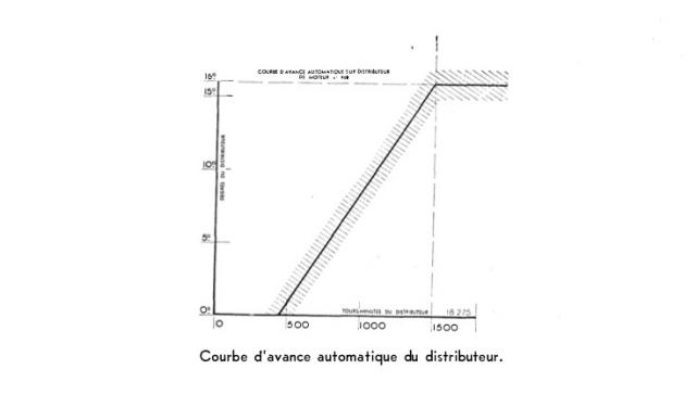

Est ce que l'un d'entre aurait la courbe d'allumage pour un allumeur SEV pour un moteur 85 latéral ( 603W) ?
Je voudrais faire contrôler mon allumeur sur un banc Souriau .

En page 9 du MR.13, on trouve ceci :
