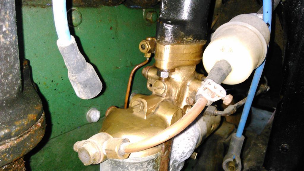

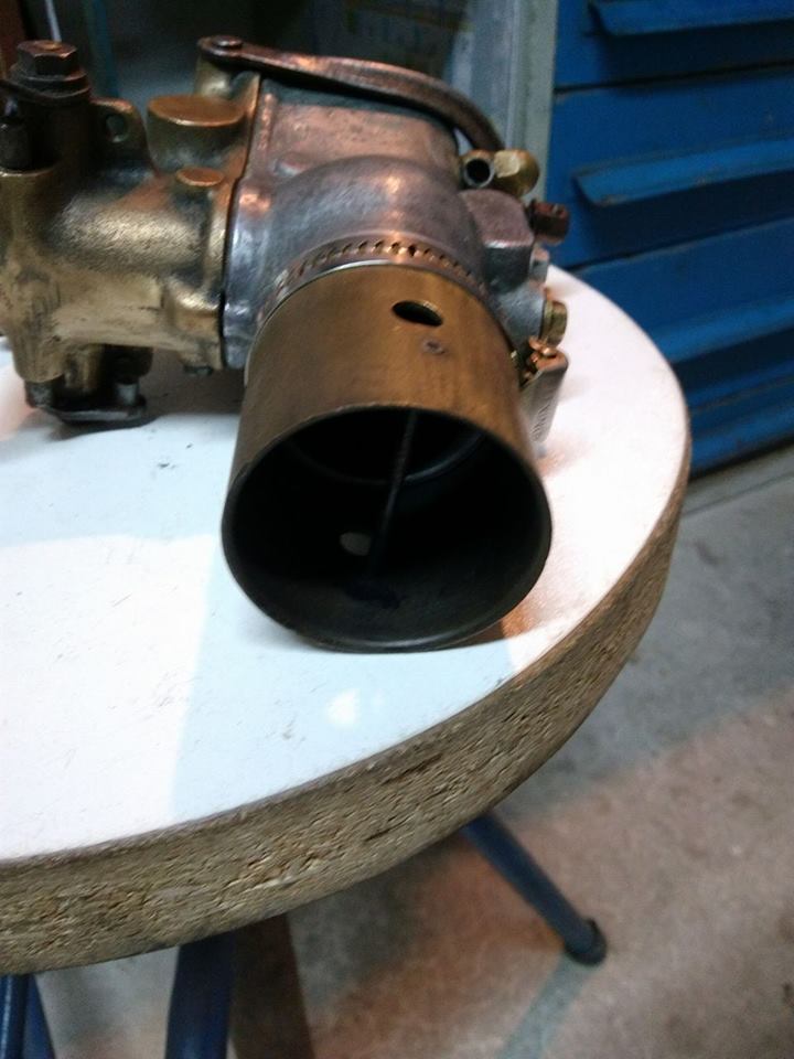

Bonjour à tous,
Ne désespérant pas de redémarrer la Primaquatre, je me penche, entre autre, sur le nettoyage et réfection du carburateur Zenith.
Il y a une pièce placée entre le carbu et la pipe, que je n'ai pas vu sur d'autres sujets traitants de moteur 343...
Avec un coulisseau commandé par câble comme vous pouvez le voir sur les photos du montage lorsque je l'ai eu.
Et je crois bien qu'il me manque le volet de départ! Neutral Pas vu, pas pris...
Alors, alors, qu'en pensez-vous? Wink Si ma question est bête et qu'il s'agit d'un montage très classique, d'avance, pardonnez-moi  Laughing

ça ressemble bien à une simple prise à dépression

D'accord, un starter en somme?

Si le petit tube en cuivre visible sur la photo n°4 plonge quelque part ou il y a de l'essence et que tu n'a pas de volet de départ, c'est possible que ce soit le dispositif de starter
en tirant sur le cable, ça aspire d'une part de l'air par le trou calibré qu'on voit, et de l'essence calibrée aussi par un gicleur.

Ça peut être une prise de dépression pour un accessoire comme un avertisseur ou un essuie glace. Rolling Eyes

Pour vous répondre... Wink
- Alors, effectivement, le petit tuyau de cuivre pourrait servir comme tel. Tel qu'il était sur la voiture, il n'était relié à rien, et semble servir de fuite/trop-plein mais possible qu'il ait été raccordé à un moment.
- Pertinent aussi l'idée d'un système électrique actionné par dépression car à l'origine, les KZ6 avaient un essuie-glace à dépression!
- Oui, pour ce qui est du filtre, il sera remplacé si possible par un modèle à décanteur et/ou peut-être un petit filtre en sus...
