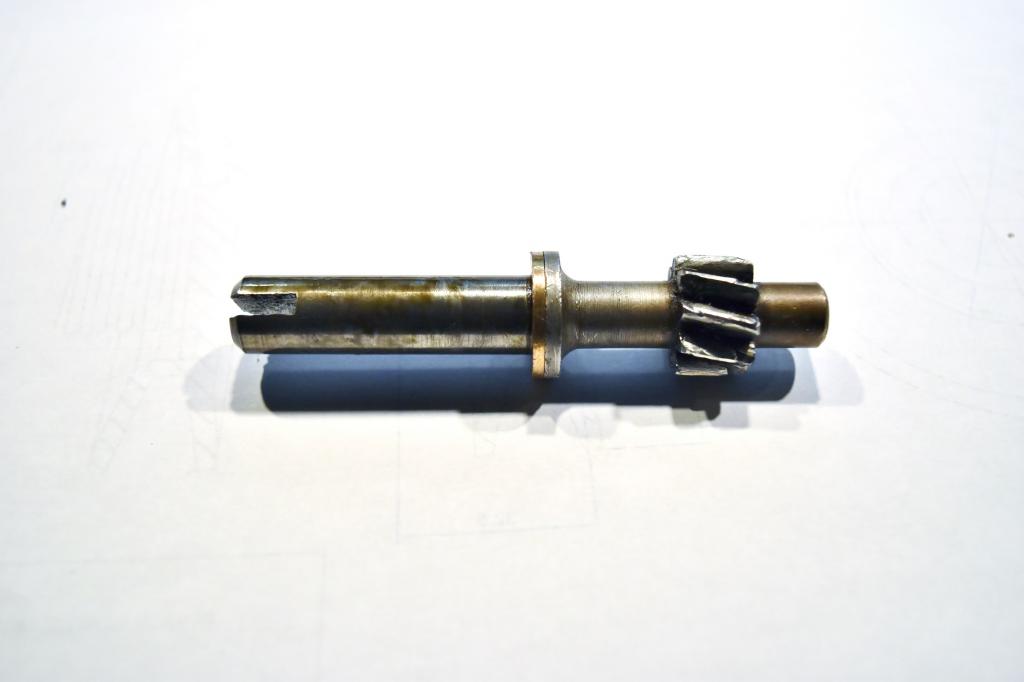

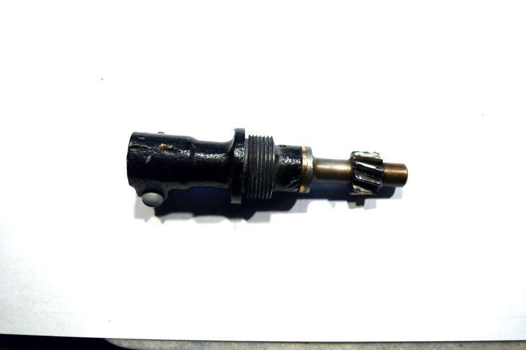

Ca discute mais et ça n'avance pas  Mr. Green ....Hervé 89    Voici ce qu'il te faut .
J'avais fait un relevé dont je ne me suis pas servi car j'ai rechargé les dents qui n'étaient pas trop usées.
Par contre j'avais fait le cacul pour trouver le module j'arrivais à 1,5 mais lorsque je calculais le diamètre extérieur je ne retombais pas sur le diamètre mesuré  18,2  Sad   Question Question Question
le relevé d'inclinaison d'hélice a été faite avec un rapporteur d'angle.

Donc les photos et les plans de VROLANT est déjà un très bon début, merci à toi Very Happy
