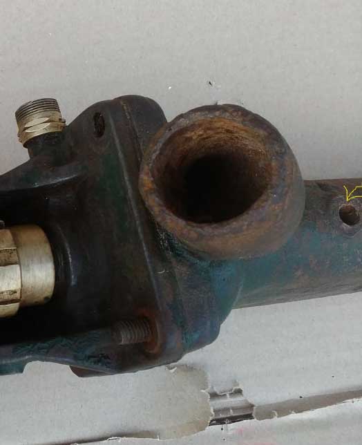

Je suis à le recherche d'une pipe d'eau pour ma Celtaquatre ZR2 moteur 431.
Malheureusement la mienne est cassée, sûrement à cause du gel  Confused
Je mets en pièce jointe une photo.

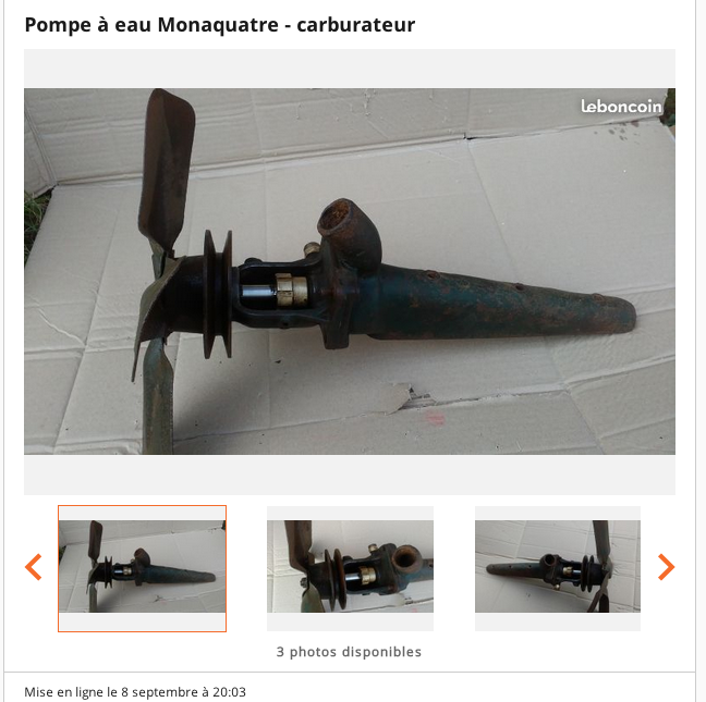

L'exemple type de ce qui a été dit ici, une pipe d'eau en vente sur LBC difficile à dire sans la voir pour quel moteur elle est prévue puisque sur les Mona ont été monté les 396 et 431
Je dirais à la voir que c'est la bonne, mais.... Rolling Eyes
https://www.leboncoin.fr/equipement_auto/1104983710.htm?ca=12_s
Mise en ligne le 8 septembre à 20:03
PASCAL
Prix50 €
VilleSaint-Germain-la-Campagne 27230Description :
Vends une pompe à eau de Renault Mona 4
Etat d'usage. 50€
Un carburateur ZENITH Lyon Type 30 TG
Etat d'usage. 65 €

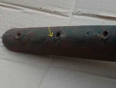

MessagePosté le: Lun 16 Oct 2017, 10:51    Sujet du message: Pipe d'eau Celtaquatre Répondre en citant
On dirait bien qu'elle est aussi fendue!  Sad

Quel oeil Shocked Shocked

Bravo celta 83 pour le coup d'oeil j'ai contacté le vendeur ce dimanche qui m'a répondu que la pièce était réservée (heureusement) et qu'il attendait le paiement.
