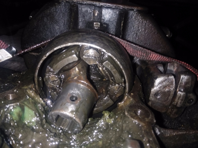

Depuis la réfection de mon moteur j'ai parcouru 1500 kilomètres. 1000 sans aucun problème et 500 avec des soucis d'embrayage.
Nous avons participé début septembre à un rallye de trois jours (500 km). J'ai été obligé de régler la garde en permanence jusqu'à en arriver en bout de réglage. J'avais de plus en plus de mal a rentrer mes vitesses. Je reviens sur la garde en précisant que tous les jours il s'en mettait de plus en plus (la pédale descendait). Le disque est neuf, refait chez SCIN mais le mécanisme a je suppose l'âge de la voiture. Au démontage je n'ai rien trouver de spécial à part un doigt qui bouge dans tous les sens et à qui il manque une lamelle ressort incurvée. Je voudrai faire rénover le mécanisme mais voila je n'ai aucune donnée pour le remontage et le réglage.
Pour accéder à l'embrayage il faut, vous le savez, reculer le pont pour enlever le petit arbre. C'est à ce moment que j'ai découvert le jeu excessif dans la noix. Celle-ci à besoin d’être refaite ou réparée.
Qui aurait pour me dépanner, un éclaté de boite de vitesse pour comprendre comment démonter, si la noix vient seule ou bien faut il vider la boite complète.
En ce qui concerne le mécanisme, existait il des données pour effectuer son remontage après avoir par exemple, remplacé un ressort ou changer une pièce cassée.
Merci d'avoir pris un peu de temps pour la lecture de ce message.

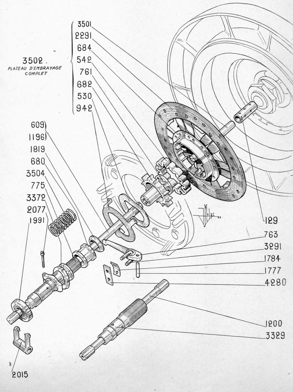

Voici à quoi devrait ressembler ton embrayage, cette image est la copie du catalogue Morinière, pas de réglage mas ça peut aider à la compréhension du problème.
Pour une fois j'ai été plus rapide que Daniel.. Wink

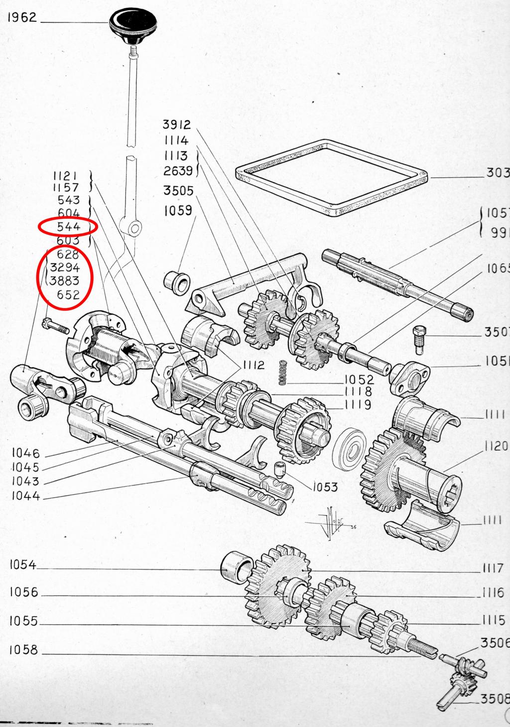

Et la boite.
Entouré en rouge ce qui est spécifique aux KZ4
Et quelques désignations qui peuvent êtres utiles.

Un grand merci à Tamalou51 pour les documents, je vais étudier tout cela. Merci.jp26, le problème vient bien de mon mécanisme car mon collier de serrage, ne s'est jamais desserré...
En regardant le schéma du mécanisme, il me manque bien la pièce 1784
