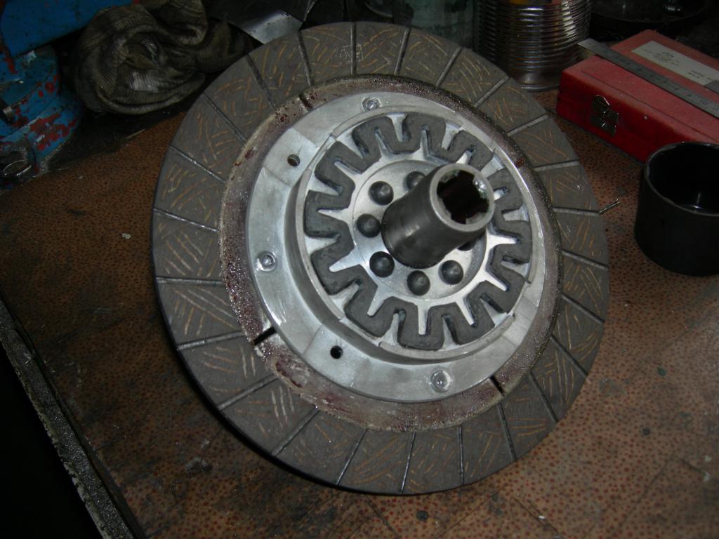

Le coup classique... le caoutchouc s'est réduit en poussière et les deux moyeux dentés ont tapé l'un sur l'autre! c'est ce qui est arrivé à ma voiture. J'avais fait usiner les pièce à l'époque.
Marc du CAR
Inscrit le: 08 Fév 2010
Messages: 406
ESSONNE
MessagePosté le: Jeu 21 Sep 2017, 05:30    Sujet du message: Mécanisme embrayage Monasix RY1 Répondre en citant
merci Kerso pour cette photo ça va faire baver notre ami.
