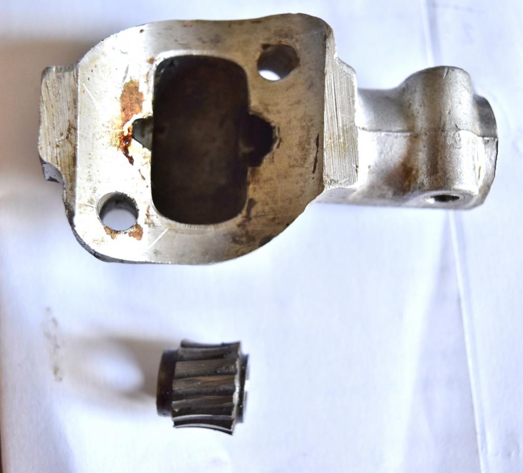

Je recherche ce pignon dont les dents sont usées, c'est un 15 dents hélice à gauche .

Rolling Eyes  En plastique il ne va pas résister longtemps ,d'origine il est en acier trempé .Je vais contacter un fabricant de pignons .

En "plastique" il y a bien longtemps qu'il y en a sur les véhicules plus modernes, et ça baigne dans l'huile de boite. Reste à voir quel type de plastique ??? sur ma moto de 1928 c'est en céleron et à l'air libre.
normalement il y a très peu de contrainte mécanique sur cette pièce tant que le câble de compteur ne se bloque pas.

Quand je vois l'usure alors qu'il est en acier trempé j'ai des doutes sur le très peu de contraintes car il n'y avait rien de bloqué  .les plastiques j'ai connu il y a des matières chargées très résistantes mais en imprimantes 3d  j'ai des doutes bien que ça évolue rapidement.

Je devais effectivement regarder pour en refaire, mais en cire perdue, je ne peux  faire que du bronze. De plus, j'en ai trouvé un en bon état, du coup, je ne me suis pas repenché sur le problème Embarassed
