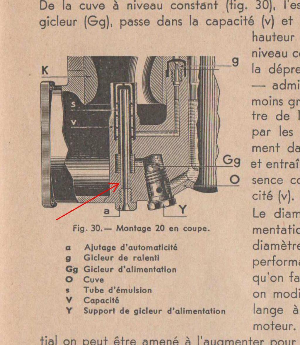

Mon premier réflexe a été d’accuser le pointeau, donc pointeau Solex n°2 neuf, la fuite est toujours présente… Sad j’ai donc redémonté la cuve, posée bien horizontale et je l’ai rempli d’essence. La fuite s’arrête lorsqu’il ne reste que 12mm d’essence ce qui est bien trop bas. En regardant de plus près une doc solex
il apparaît que seule une fuite sur le tube d’ajutage d’automaticité correspondrait à mon problème.
J’en ai parlé aux vieux mécano locaux qui m’ont confirmé avoir déjà vu des fissures dans le tube central. Les deux tubes concentriques sont emmanchés en force dans le corps du carbu mais comment les extraire ? Crying or Very sad Peut être que l’un d’entre vous a déjà réalisé la manip ? Mr. Green J’ai contacté un réparateur de carbu bien connu mais la facture est un peu … salée ! (Je ne conteste pas le tarif  forfaitaire parfaitement honnête pour une remise en état totale d’un carbu avec nettoyage chimique, gicleur et visserie neuve mais moi je voudrais seulement extraire ces tubes…)

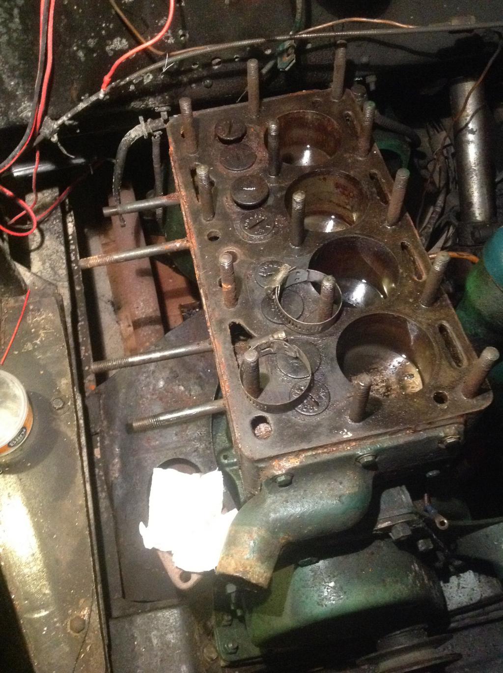

MessagePosté le: Jeu 24 Aoû 2017, 17:26    Sujet du message: Carburateur Solex 26VAFD qui fuit Répondre en citant
La voilà à gauche, elle entoure le pot d' échappement.
Elle se fixe sur le châssis, sur cette photo elle est déjà démontée.
La prochaine fois que je rends une visite à la voiture je ferai des vues plus précises.
A noter qu'´ il y'a aussi une tôle de l' autre côté du moteur
mon blog ==> http://monaquatre-yn1.blogspot.com/

Pour moi c'est plutôt le contraire, la fuite est bien présente à l’arrêt car le moteur en route sa consommation annule la fuite. Enfin je pense... la méthode coué ! En fait tous les carbu SOLEX avec le montage type 20 sont monté de la même façon quel qu'en soit le diamètre. Il faudrait trouver un courageux qui se soit lancé dans la manip ... Ou un carbu cassé pour tester !

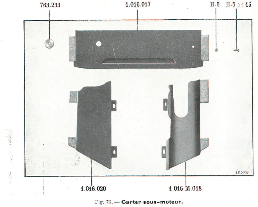

Pour les tôles je n'ai pas fait de photo lors des démontages rien de bien important. Mais ci-dessous un extrait de la doc Renault. Les toles sont fixées sur le châssis coté exterieur et sur deux vis du carter d'huile coté moteur. On ne le voit pas bien sur ce dessins mais les deux toles latérales sont incurvées vers le bas afin de faire une goulotte.
Il me manque la tôle du ventilateur comme je dois refaire le radiateur qui fuit et qui chauffe trop (enfin pas assez puisque c'est le moteur qui surchauffe!) 'en profiterais pour ressouder des pattes et former la tole

MessagePosté le: Mar 29 Aoû 2017, 10:19    Sujet du message: Carburateur Solex 26VAFD qui fuit Répondre en citant
Fixation sur le châssis et le carter d'huile... vu que le moteur et sur silentbloc, dois je en déduire que les tôles aussi sinon bonjour la musique au ralenti.
Messages: 14 118
MessagePosté le: Mar 29 Aoû 2017, 11:39    Sujet du message: Carburateur Solex 26VAFD qui fuit Répondre en citant
Antoine je crois que sur UY il n'y  pas encore de silent blocs.
Messages: 17 034
MessagePosté le: Mar 29 Aoû 2017, 14:18    Sujet du message: Carburateur Solex 26VAFD qui fuit Répondre en citant
Donc certainement montage différent sur YN1 SA Wink

MessagePosté le: Mer 30 Aoû 2017, 01:38    Sujet du message: Carburateur Solex 26VAFD qui fuit Répondre en citant
Je croyais que nous parlions d'une UY ... Sad Le moteur ne comporte aucun silentbloc sur cette voiture ! Quatre gros boulons et le moteur ne bougera plus, toute une éducation à refaire Very Happy Shocked Very Happy Le conducteur n'a pas besoin d'instrument, on ressent immédiatement toute variation dans le fonctionnement ! Quand je conduits la Mona j'ai toujours le sourire contrairement à mon attitude dans ma "berline" moderne bien plus confortable mais tellement moins vivante Very Happy Very Happy   .

MessagePosté le: Mer 30 Aoû 2017, 01:43    Sujet du message: Carburateur Solex 26VAFD qui fuit Répondre en citant
Bon je suis peut être un peu mauvaise langue car l'UY avec son moteur 371 comporte des fixations caoutchoutées presque des silentblocs. Je devrais les refaire en résine PU sous peu. Pour les tôles j'ai aussi fait un peu de brasure pour arrêter les criques des pattes de fixation mais rien de bien traumatisant.
