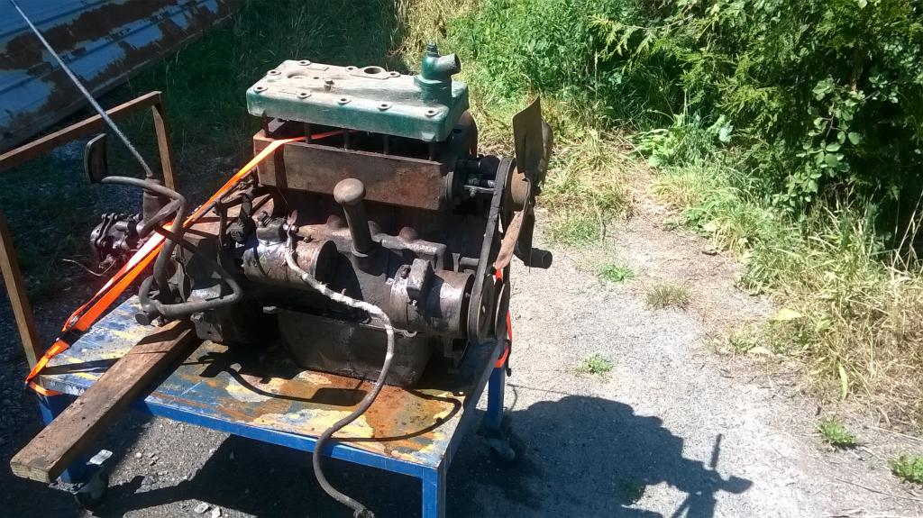

Actuellement mon moteur est en réfection chez un préparateurs mais il me manque des composants

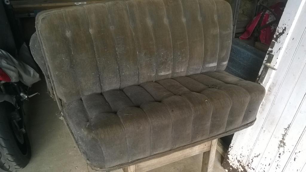

Ma sellerie est en velours bleu et ce sont deux banquettes. Il faut que je les refasse ainsi que les intérieurs de porte.

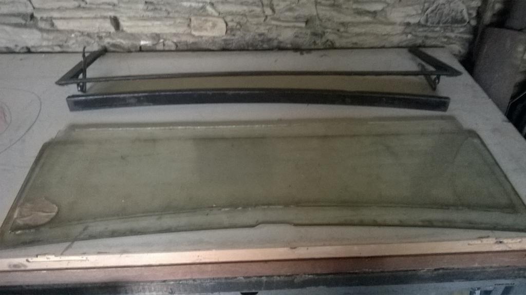

Je change ma vitre avant et la celle que j ai de rechange mesure 3cm plus longue, et la c est le drame.

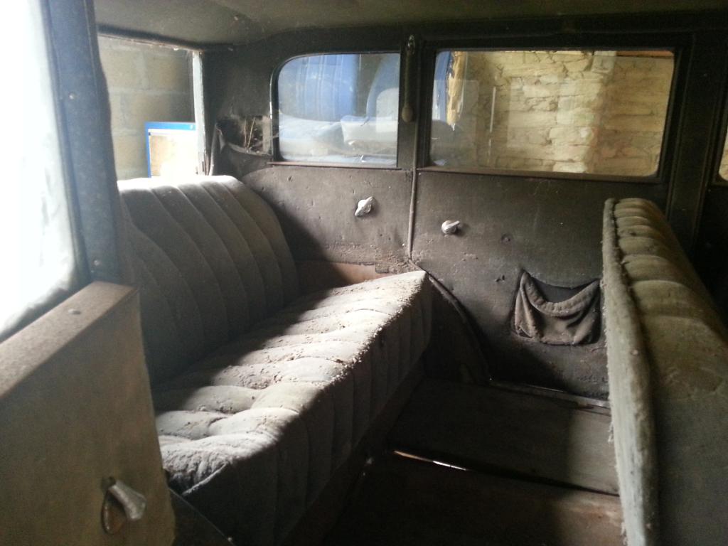

les banquettes et intérieur
Messages: 17 755
MessagePosté le: Mer 2 Aoû 2017, 21:31    Sujet du message: KZ 7 516476 Limousine Commerciale F.846 Répondre en citant
Là, je suis épaté. Pour moi, c'est un intérieur de "grand luxe", ça Razz

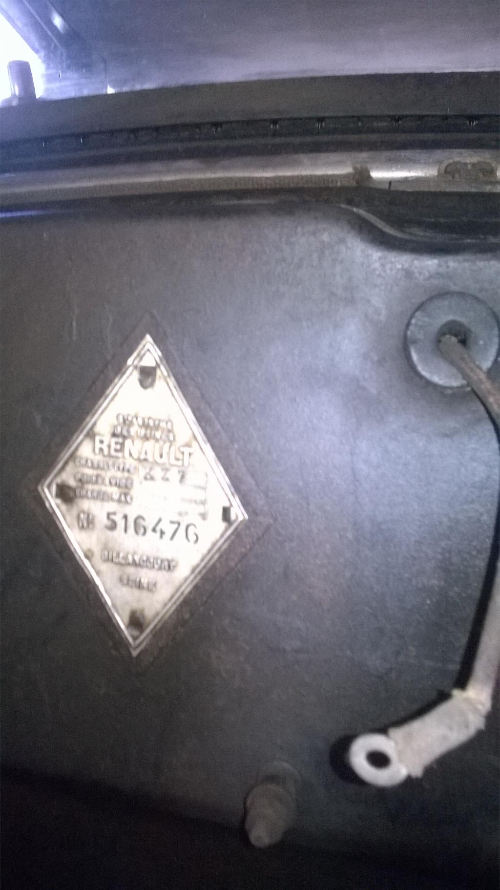

Tu aurais le numéro de série de ton auto, que je voie si j'ai des infos sur elle ? Wink
Et connais-tu son histoire, avant que tu en fasses l'acquisition ?

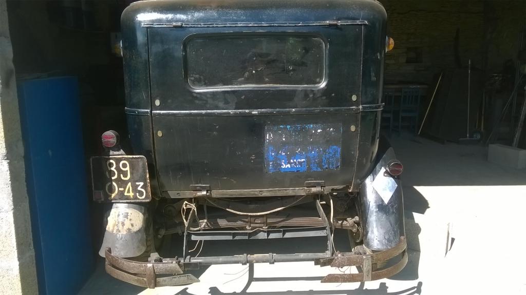

Ma plaque préférée
Pour l historique j ai la carte grise de 1953 de haute Loire, j ai acheté le vehicule a Cherbourg.

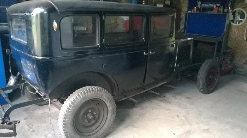

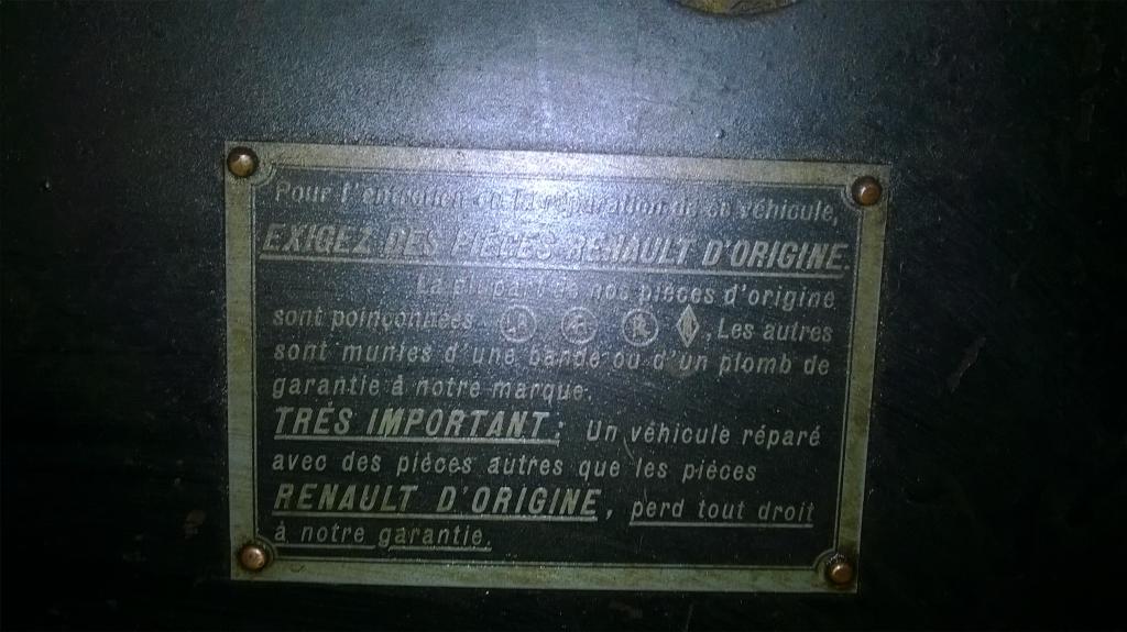

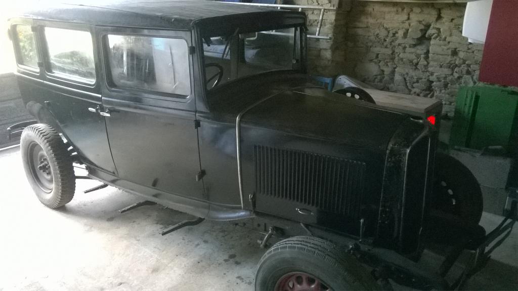

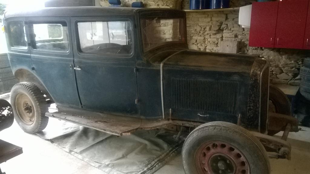

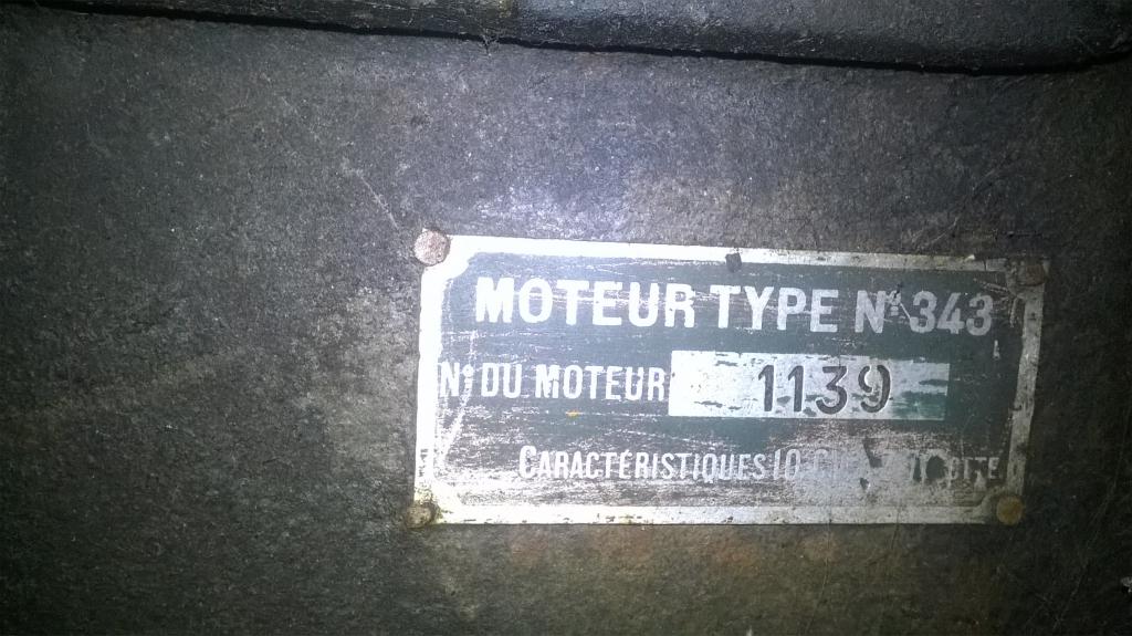

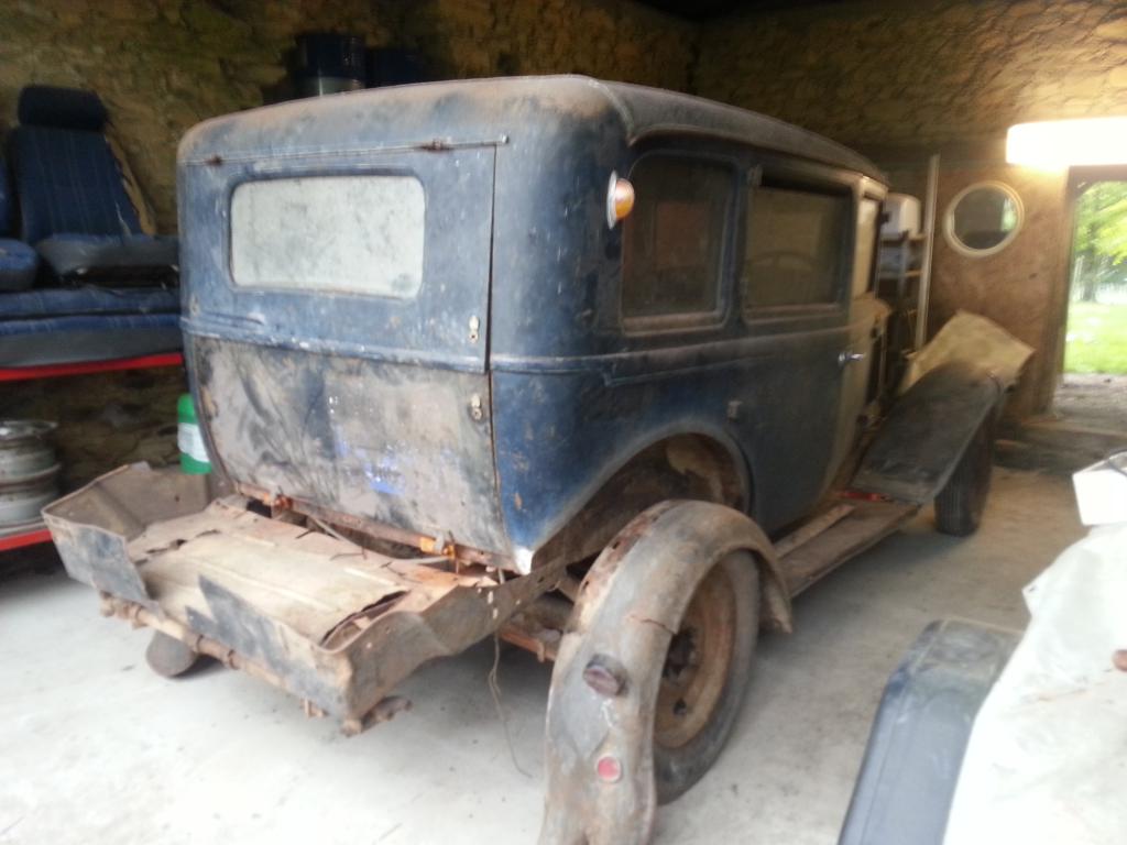

MessagePosté le: Mer 2 Aoû 2017, 22:24    Sujet du message: KZ 7 516476 Limousine Commerciale F.846 Répondre en citant

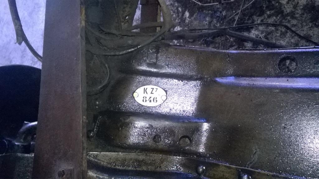

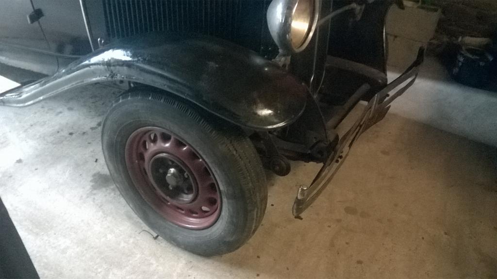

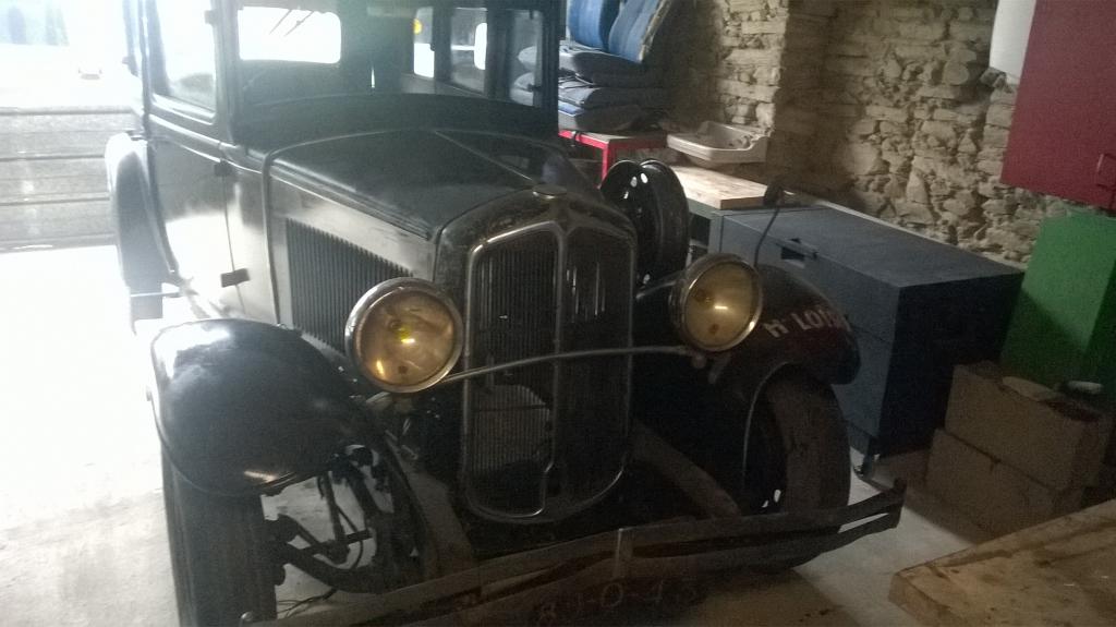

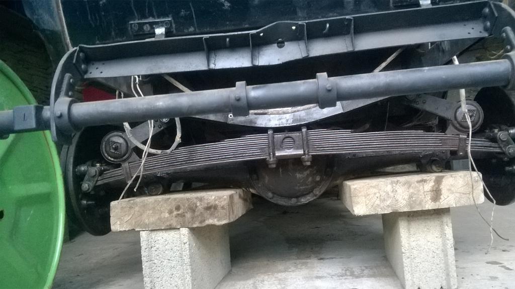

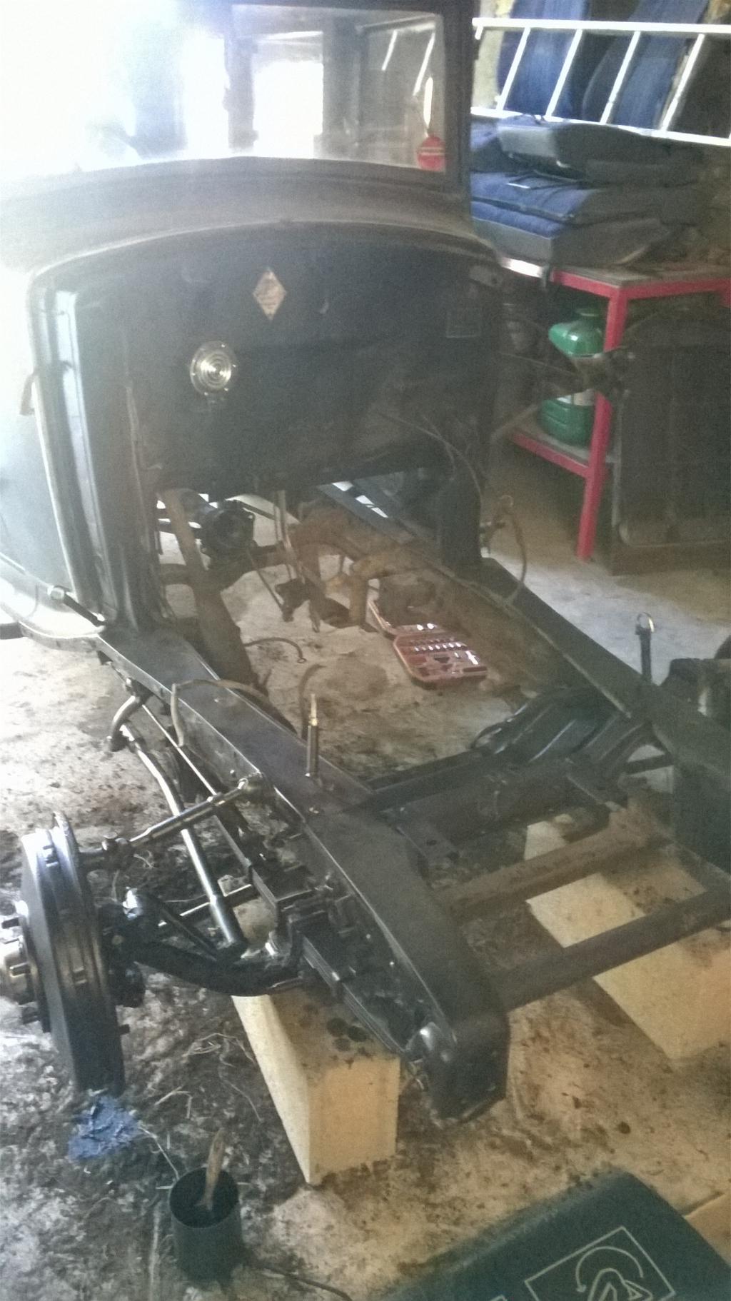

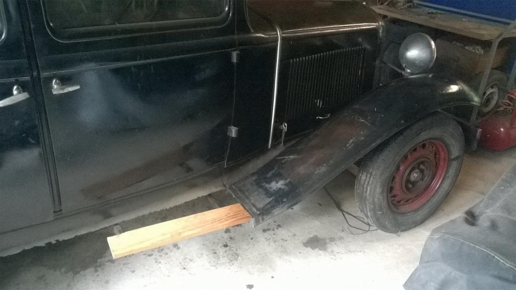

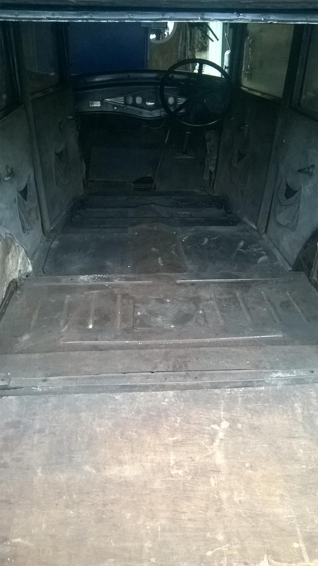

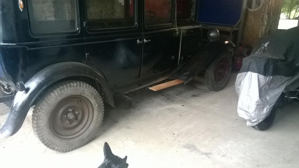

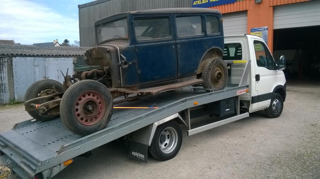

Photo de l avancement de la voiture
L acquisition
La plaque constructeur
L arrivée
Sortie du moteur
Après un peu de boulot

Voilà nous savons tout. Okay
Donc sellerie velours d'origine et pas simili, comme quoi la théorie ne rejoint pas toujours les faits et notre ami Fossoyeur va pouvoir mettre à jour ses références. Wink
Il reste encore un peu à faire.. Embarassed

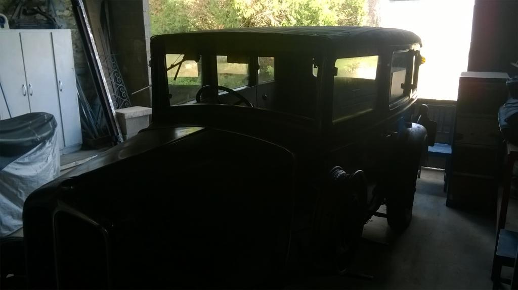

Montage de la face avant
Le reste à faire
Le moteur car il est bloqué
Les banquettes a restaurer
L intérieur est a revoir au niveau habillage
Problème avec le pare brise, j ai une vitre en plus mais elle fait 3cm de plus et a un décroché sur la vitre
De plus j ai un profilé métallique qui se monte avec le pare brise, je ne sais pas comment
Électricité a refaire entièrement
Toile de toit déchirer sur 30 cm au niveau conducteur
Refaire les marches pied et échappement

A quoi sert le perçage a coté du retro sur l aile ?

Quels sont mes jantes d origine sur ce vehicule ?
Car j ai 2 types de jantes entre avant et arrière.
Quels sont les enjoliveurs d origine qui vont avec les roues de mon vehicule ?
