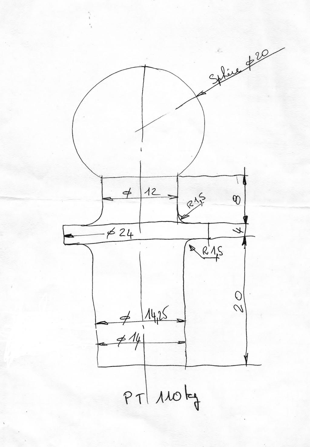

Bonjour à tous
je vais profiter de l'hiver pour lui refaire une petite mise en forme.
Au programme, les freins, la direction et les joint de porte.
Donc ma première question est: comment enlève t'on une rotule (arrache rotule, taper à l'arrière sur l'axe de rotule...)
Bonne soirée
Hervé
Messages: 2 513
MessagePosté le: Mar 17 Oct 2017, 18:39    Sujet du message: UY 530535 Conduite Intérieure F.5377 - 1932 Répondre en citant
Les rotules sont emmanchées dur et matées par l'arriére sur un chanfrein de 3 x 45° environ, il faut les percer et faire sauter le chanfrein .
J'en avais fait refaire voici le plan et les avaient monté dur et serti a chaud comme à l'origine .
Le diamètre d'origine est 14 pour avoir un bon état de surface  j'étais passé à 14,25 (diamétre de l'alésoir que j'avais )

Bonjour VROLANT
Encore merci pour ce renseignement. Petite question: quel métal faut il prendre?
