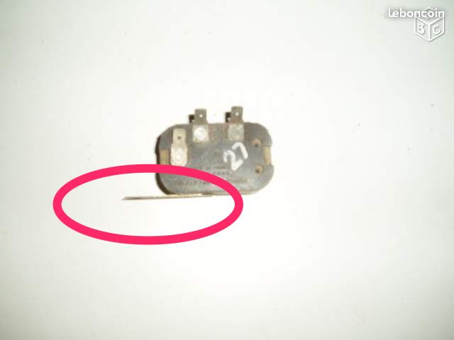

Jean Yves, pourquoi 4 fiches ? normalement si tu as des clignos avant et arrière il te faut un truc comme ça:
https://www.leboncoin.fr/equipement_auto/937312711.htm?ca=16_s
Marqué 2LX42 pour 2lampes de 21watt  la troisième sortie est pour le voyant au tableau de bord

MessagePosté le: Dim 23 Juil 2017, 18:57    Sujet du message: Boite clignotante Répondre en citant
Il me semble qu'il y a une 4eme lame, en bas sur les images, soudée au boîtier. Elle doit fournir la masse, si nécessaire Wink
Et je ne suis pas sûr à 100%, mais il me semble que toutes les centrales clignotantes fonctionnent selon le même principe Rolling Eyes
Messages: 14 121
MessagePosté le: Lun 24 Juil 2017, 17:37    Sujet du message: Boite clignotante Répondre en citant
 Ce que tu montres sur la photo c'est la patte de fixation de la bête, et le boitier en alu est totalement isolé du système donc pas de mise à la masse..sur nos vieilleries oui un bilame qui chauffe mais pas forcément de mise à la masse sur le boitier, la mise à la masse se fait par retour au niveau de l'ampoule. sur ma prima il y a une centrale de XT Yamaha montée sur caoutchouc pour éviter les vibrations, et il n'y a que 2 fiches. je dois changer pour une à 3 fiches comme celle de la photo pour mettre un voyant ou un bruiteur, sinon je laisse le cligno en permanence  Embarassed
