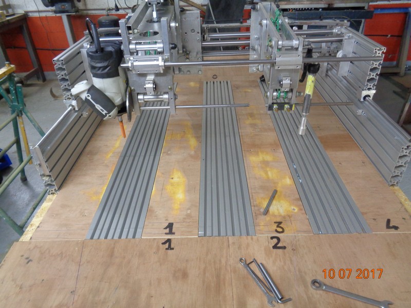

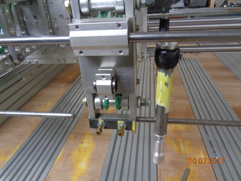

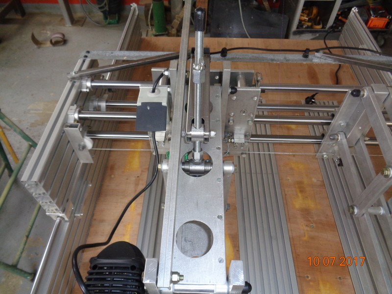

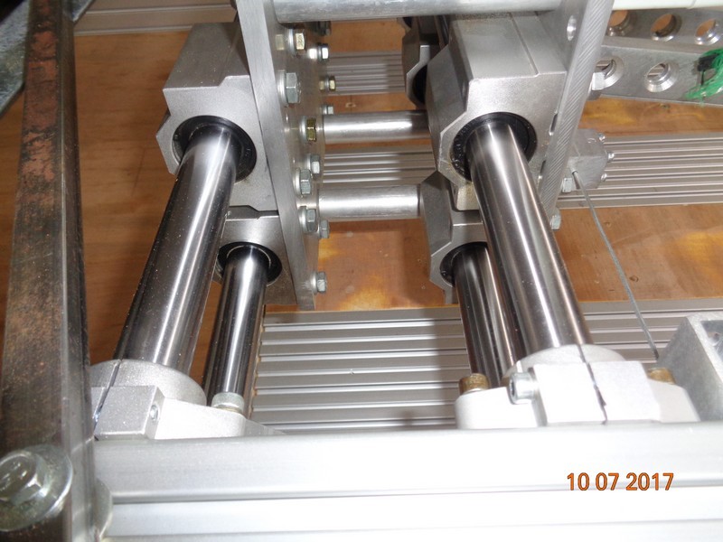

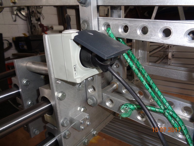

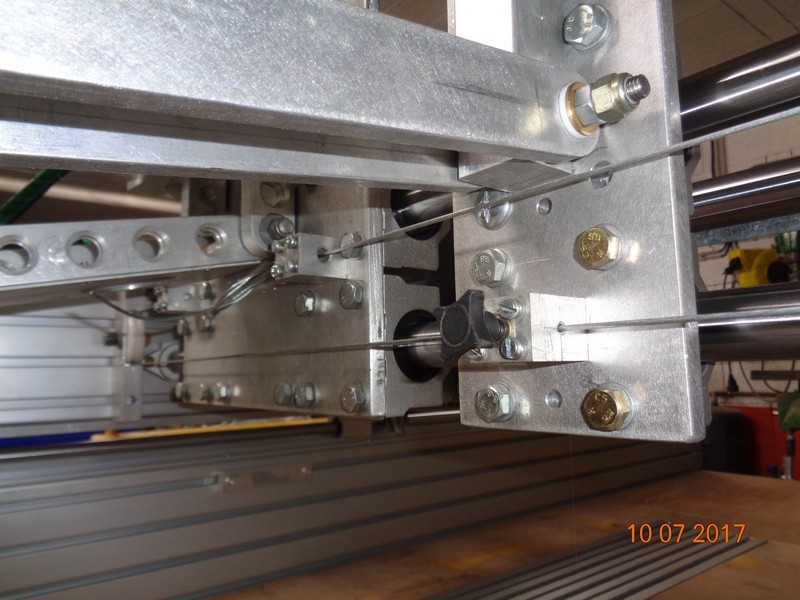

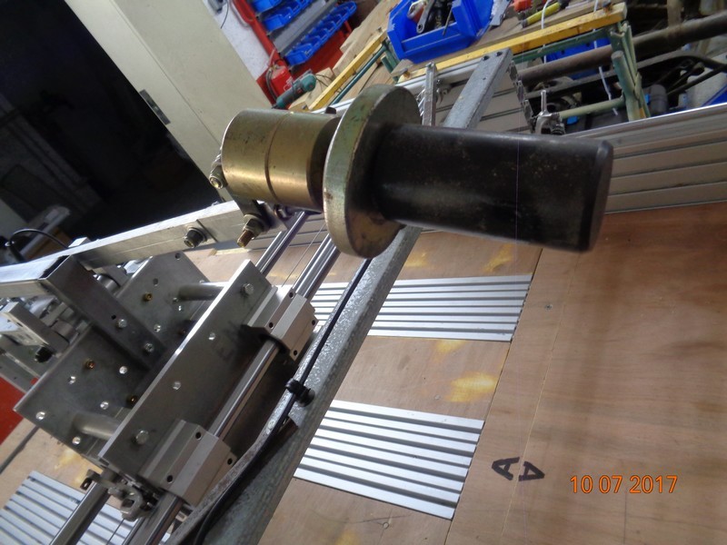

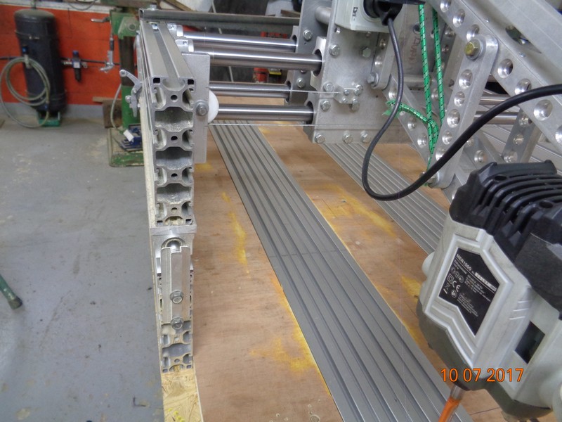

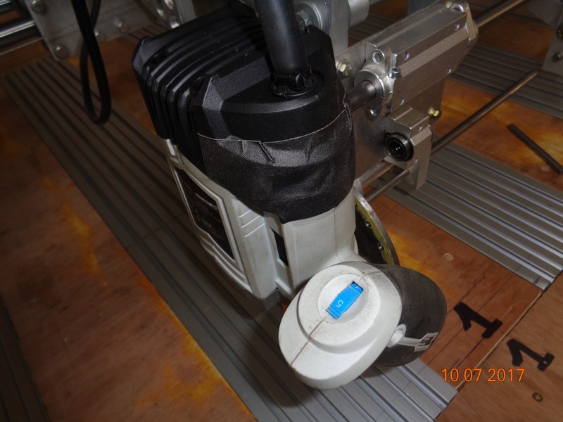

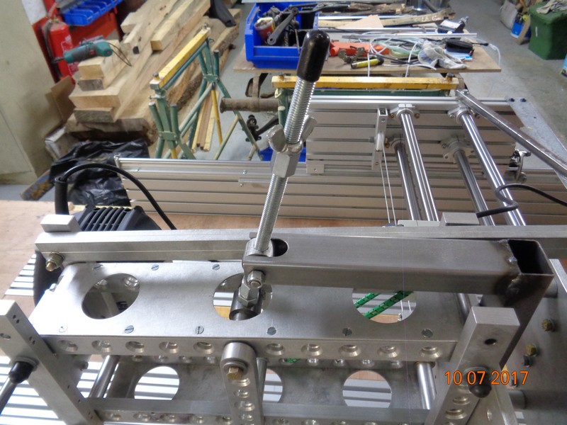

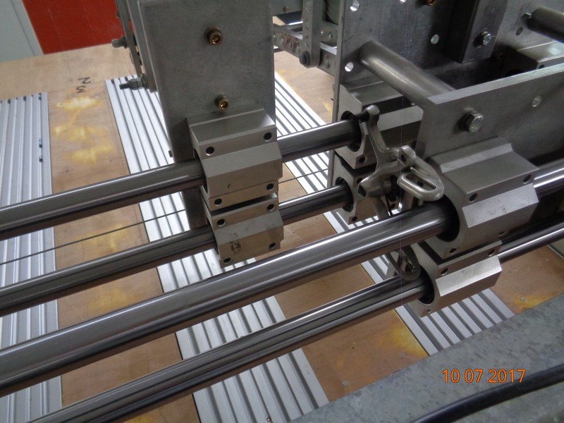

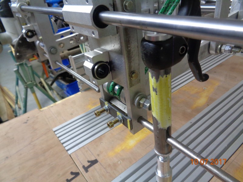

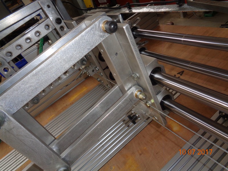

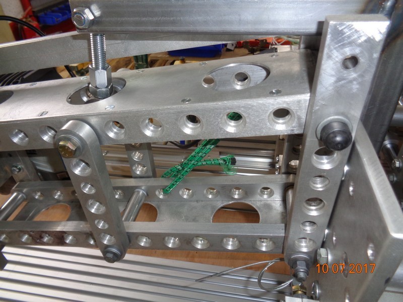

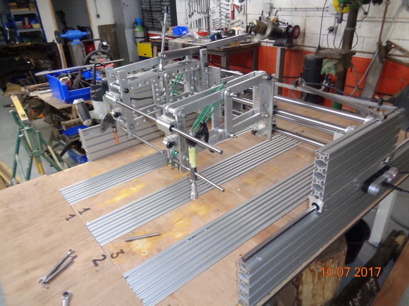

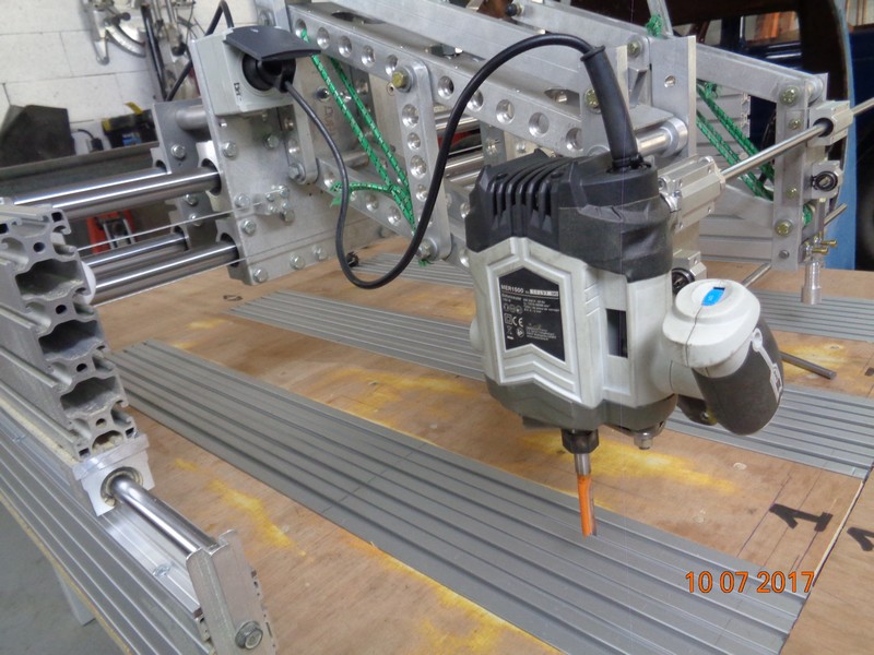

Cet hiver j'ai conçu et fabriqué cette "MACHINE" à copier, elle va me permettre de réaliser les boiseries de ma MONA ainsi que celle de Daniel.
N'étant pas menuisier et ne possédant aucune machine à bois, je me suis inspiré de ce que j'ai trouvé sur le Net.
Mon problème c'est que je devais concevoir une machine que je pourrais fabriquer avec les seuls outils dont je dispose, à savoir un tour à métaux et une perceuse à colonne.

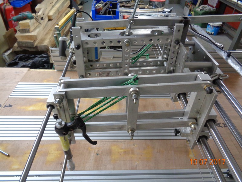

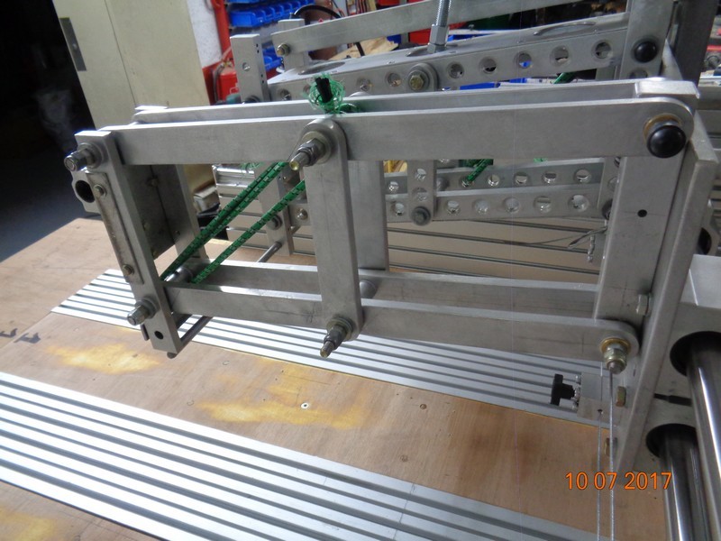

Ne possédant pas de fraiseuse, raison pour laquelle j'ai fait le choix d'un déplacement vertical par pantographe.

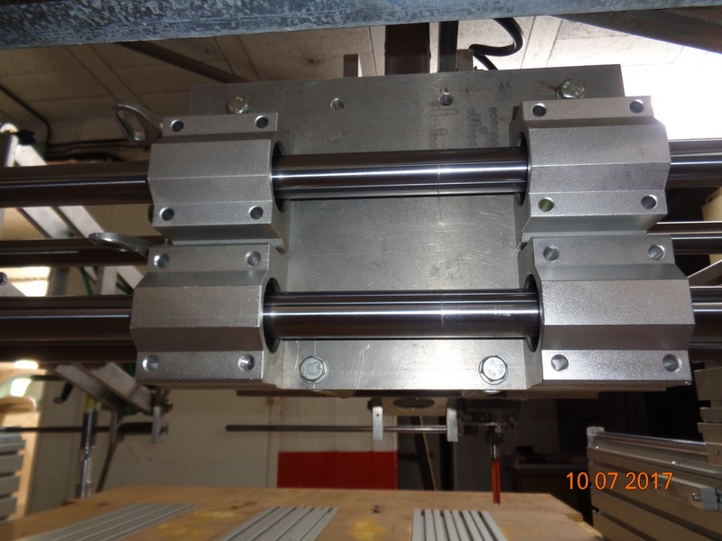

Il s'agit d'un montage sur 4 axes  de liberté, permettant le déplacement d'une défonceuse.
Les axes  X et Y, se font sur douilles à billes

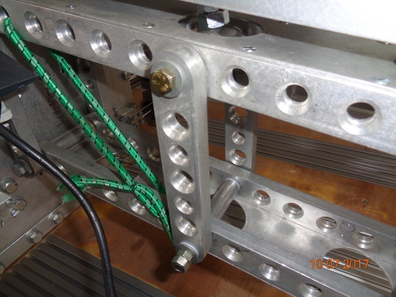

L'axe Z sur le pantographe, ce qui n'est pas une vraie bonne idée le déplacement vertical se faisant sur une courbe le réglage de la profondeur est compliqué. Crying or Very sad
L'axe W consiste en la rotation à 90° de la défonceuse, avec des positons prédéfinies de 15° en 15°, mais le réglage à une valeur intermédiaire quelconque est possible.

Rien à breveter, tout existe déjà depuis longtemps, en Anglais cela s'apelle un "Copy Carver" .
