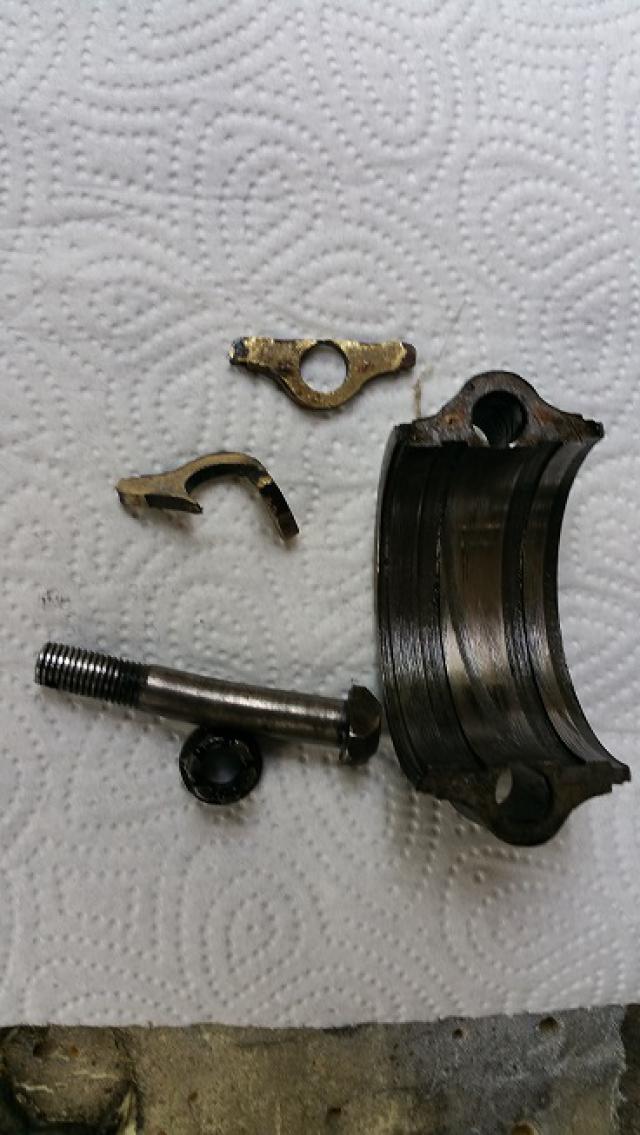

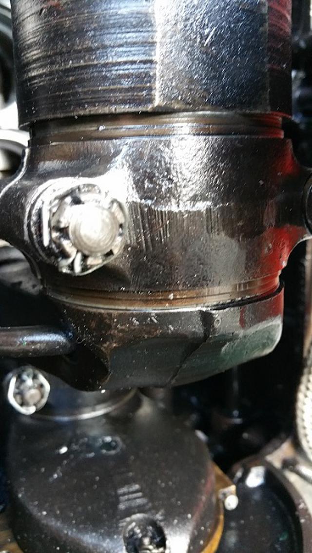

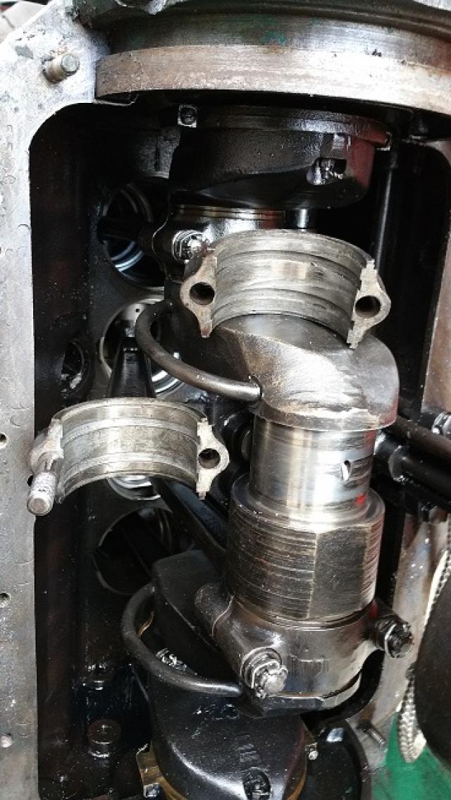

MessagePosté le: Lun 19 Juin 2017, 20:49    Sujet du message: Coussinets de Bielles Répondre en citant
vola le problème de prima4
il devrais y avoir la solution chez un motoriste

MessagePosté le: Lun 19 Juin 2017, 21:08    Sujet du message: Coussinets de Bielles Répondre en citant
D'où viennent les photos ? Du moteur de Jürgen ?
Inscrit le: 30 Mar 2013
Messages: 1 301
MessagePosté le: Lun 19 Juin 2017, 21:13    Sujet du message: Coussinets de Bielles Répondre en citant
d'un M.P
