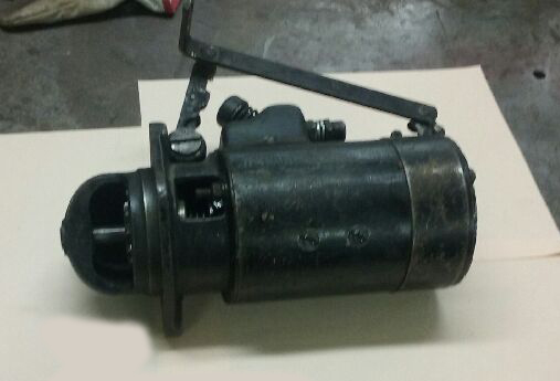

MessagePosté le: Ven 19 Mai 2017, 18:53    Sujet du message: Recherche DÉMARREUR Type 62 Répondre en citant
Voici une photo du démarreur en question.
Un magasin m'a proposé un échange standard. Je suis un peu surpris qu'un pièce de 1936 soit encore disponible en échange standard.
Peut-on avoir confiance dans cette offre ?
Merci d'avance pour votre aide.
Messages: 16 555
MessagePosté le: Ven 19 Mai 2017, 19:28    Sujet du message: Recherche DÉMARREUR Type 62 Répondre en citant
Si tu donnes suite à cette offre, tu leur donnes ton vieux démarreur, qui sera remis en état pour un prochain client, etc...
Donc je ne sais pas qui est ton fournisseur, mais celà peut tout à fait être un professionnel sérieux... Et il y a sûrement une garantie Rolling Eyes

MessagePosté le: Ven 19 Mai 2017, 20:12    Sujet du message: Recherche DÉMARREUR Type 62 Répondre en citant
Merci pour ces infos.
La société en question est "4A" à côté de Bordeaux. Ils estiment déjà à plus de 400 euros si mon démarreur n'est pas fissuré.
Dans ce cas, pour garder la pièce d'origine n'est-il pas plus intéressant de le faire réparer ?

Messages: 3 725
MessagePosté le: Ven 19 Mai 2017, 20:48    Sujet du message: Recherche DÉMARREUR Type 62 Répondre en citant
On ne sait toujours pas ce qu'il a......ou en tout cas, quels sont les symptômes de la panne
Un démarreur des années 30, c'est pas une Ariane 5 et les réparations ne sont pas d'un niveau technique inaccessible si les enroulements sont bons.
Messages: 16 555
MessagePosté le: Ven 19 Mai 2017, 22:48    Sujet du message: Recherche DÉMARREUR Type 62 Répondre en citant
Donc l'alternative est simple :
1. Tu alignes 400 roros à 4A, voir un peu plus, pour un démarreur en échange standard. La maison 4A etant sérieuse, ton démarreur de remplacement devrait fonctionner.
2. Tu prends le temps d'ouvrir ton démarreur toi-même, et normalement avec l'aide du forum tu t'en tires pour quelques dizaines d'euros, et un peu d'huile de coude. Le diagnostic, dans cette opération, n'est pas compliqué. En plus, si cela n'aboutit pas, l'option échange-standard avec 4A reste possible.
3. Tu peux aussi essayer de trouver un démarreur d'occasion, comme dit Effixe, mais aucune certitude qu'il fonctionnera mieux que le tien.
Commence donc par nous en dire un peu plus sur les symptômes de ton démarreur, comme proposé par jp26, et nous pourrons te donner un ou deux avis Okay
