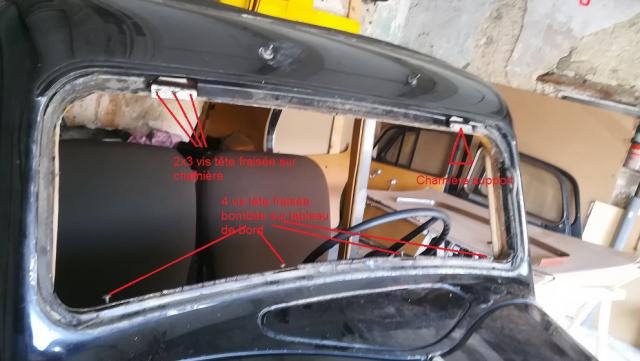

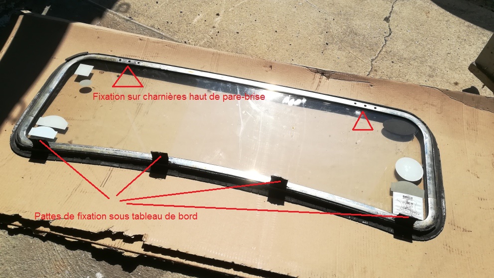

MessagePosté le: Ven 26 Mai 2017, 20:11    Sujet du message: Technique Répondre en citant
Après un premier contact avec Celta 83 j'ai entrepris le démontage du pare-brise qui ne s'ouvre pas comme dans la majorité  des versions.
J'apporte donc quelques informations et photos sur le démontage de ce type de pare-brise. Après avoir enlevé le cache intérieur du pare brise il faut enlever les 4 vis tête fraisée bombée qui sont sur le tableau de bord.
Ensuite il faut s'armer de patience et procéder avec délicatesse pour faire ente-bailler le pare-brise. Le vieux joint a tendance a coller, et les pattes de fixation solidaires du cadre qui était tenues par les 4 vis   chromées ont tendance a forcer à la sortie Ensuite les 6 vis qui fixent le support sur les charnières supérieures deviennent accessibles et on peut les dévisser.
Recommandation: procéder délicatement.
Deuxième étape: changement du joint mais je n'ai pas bien compris où se trouvent les vis du cadre...?

Je joint une photo du pare-brise option sans ouverture
Messages: 16 557
MessagePosté le: Dim 28 Mai 2017, 21:39    Sujet du message: Technique Répondre en citant
C'est vrai que c'est curieux : le pare-brise est fixe, mais il y a les charnières en haut Embarassed
Ceci dit, je ne connais pas cette auto par cœur Rolling Eyes
