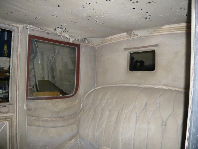

Une petite vue de l'intérieur Wink
Messages: 14 194
MessagePosté le: Dim 7 Mai 2017, 08:44    Sujet du message: Type DG .......... Coupé Chauffeur Répondre en citant
Okay  il faut mettre de l'antimite

PIERREGUYON a écrit:
Visite faite
Empattement 3.06m
Voie 1.36m
Jantes 12 batons de 65cm*8.5cm
Largeur de chassis au niveau des ressorts arrières de 91 cm.
Pas de carte grise , pas de plaque constructeur
Pas réussi à lire un n° de moteur mais il s'agit d'un 2.4l certainement.
Etat général très moyen mais restaurable
Roues à 12 batons, non démontables,un peu humide?
Une main de ressort tordu
Accélérateur à main; volant cassé(il ne reste que le moyeu central).
Les portes s"ouvrent et se ferment mais pas facile de voir l'état du bois de la coque.
Marchepieds vermoulus.
Ailes arrières très moyennes, ailes avant à refabriquer.'(certainement les 4 à refabriquer).
Capot à reprendre en partie basse  en tolerie avec bois d'assise vermoulus.
L'intérieur est bon pour modèle mais sera à refaire intégralement.
Visite intéressante mais gros travail de restauration pour celui qui va prendre en charge avec le budget associé
Le gabarit général est semblable à la mienne avec des nuances.Elle ressemble beaucoup au véhicule que je restaure. mais a des proportions globales un peu plus petites(un peu moins haute sur pattes..bois de roues plus petits,coque un peu plus etriquée...auvent moins long, moteur un peu plus petit...)
En terminant la visite, je me suis dit que j'avais fait un sacré bout de chemin quand je vois l'avancement de ma restauration même s'il en reste encore à faire.
Sur ce véhicule, certains éléments présents serviront de modèle pour une copie et refabrication. C'est parfois mieux car on part sur une base saine et on travailler bien mieux
Mais ça vaut le coup pour celui qui en a envie et qui peut le faire car il y aura un budget en face.
C'est quand même un beau projet.
J'ai aussi fait quelques photos
Voila mon avis
Cordialement
Pierre GUYON
