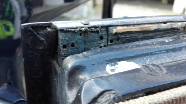

L'ossature en bois semble en bon état (quelques trou de vrillette sur une portière)

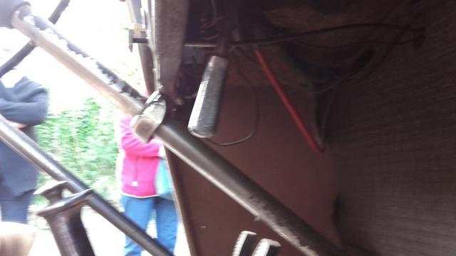

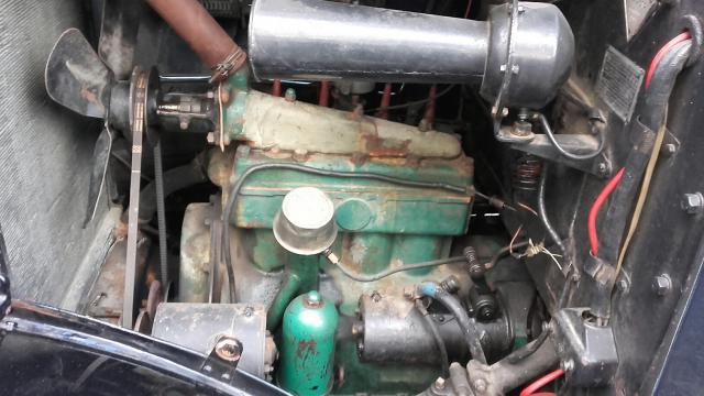

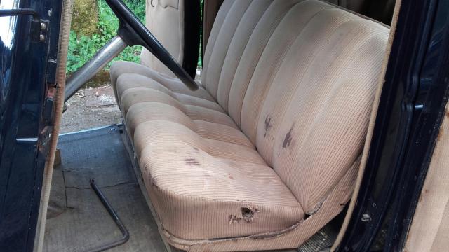

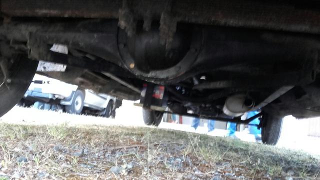

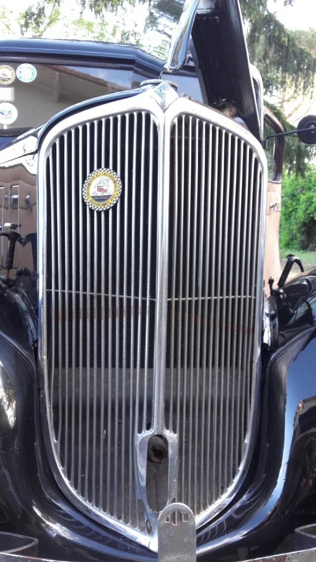

MessagePosté le: Mer 19 Avr 2017, 14:49    Sujet du message: YN3 642382 Conduite Intérieure Luxe - 1934 Répondre en citant

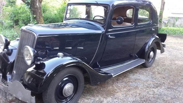

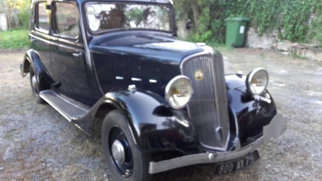

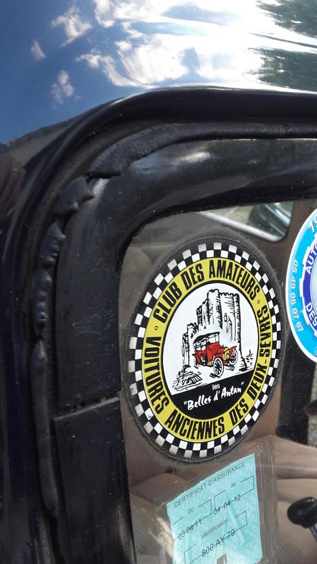

Les photos

Elle paraît bien, cette auto Okay

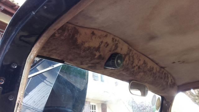

Intérieur drap et un seul essuie-glace >>> version Luxe
Il y a peut-être moyen de conserver l'intérieur, après un détachage en règle ?

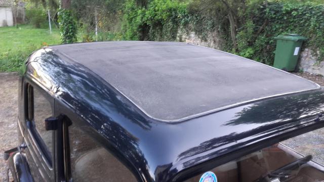

Parmi les petits points négatifs : le tour de pare-brise devrait être chromé, et son joint est mort. On ne voit pas la moleskine de toit, dont l'état pourrait expliquer les taches du ciel de toit Wink
Pas de jeu dans les portières ?

MessagePosté le: Mer 19 Avr 2017, 16:36    Sujet du message: YN3 642382 Conduite Intérieure Luxe - 1934 Répondre en citant
Photo du toit
Pour les portières pas de jeu resenti
Pour l'intérieur je pensais aussi essayer de nettoyer,  des idées de produits ou technique

MessagePosté le: Mer 19 Avr 2017, 17:11    Sujet du message: YN3 642382 Conduite Intérieure Luxe - 1934 Répondre en citant
Difficile de se prononcer à distance, mais la voiture semble saine et pas bricolée (ce que l'on voit déjà venir sur des photos): une ancienne restauration sur une bonne base (important) qui nécessite quelques travaux pour améliorer un peu mais d'un rapport qualité prix qui me semble tout à fait honnête (il faudra prévoir un tube d'échappement derrière le silencieux).
