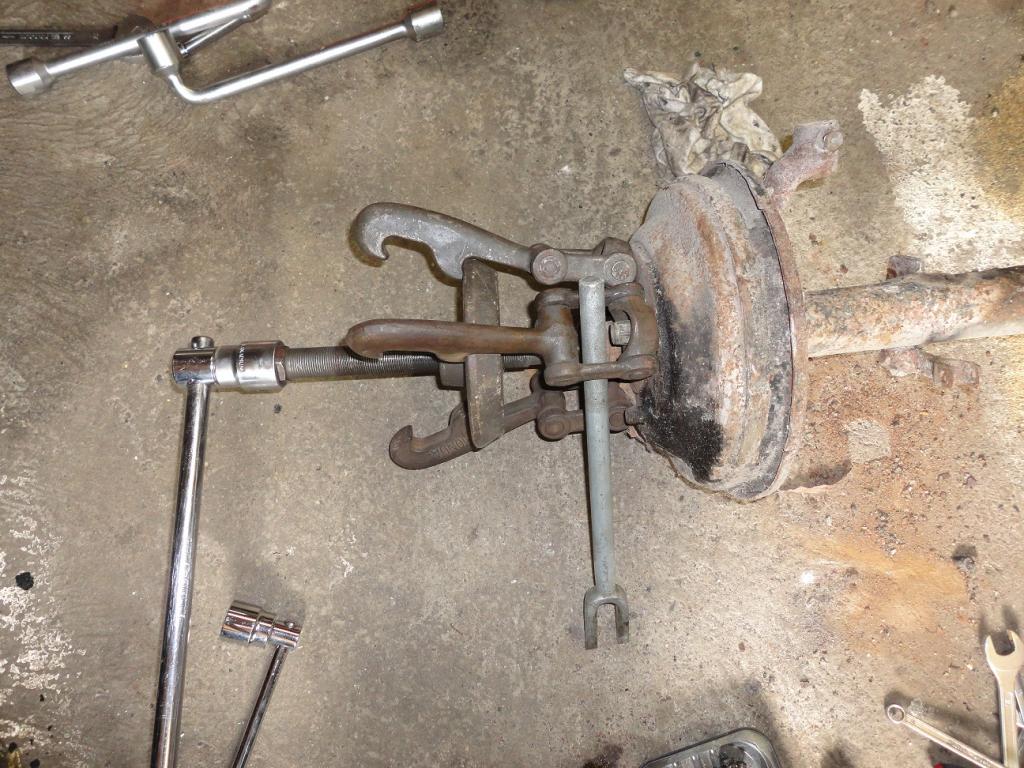

Après avoir mis la voiture en sécurité sur des chandelles déposer la roue.

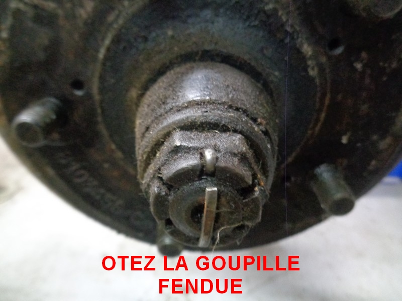

N'oubliez pas de déposer la goupille fendue.

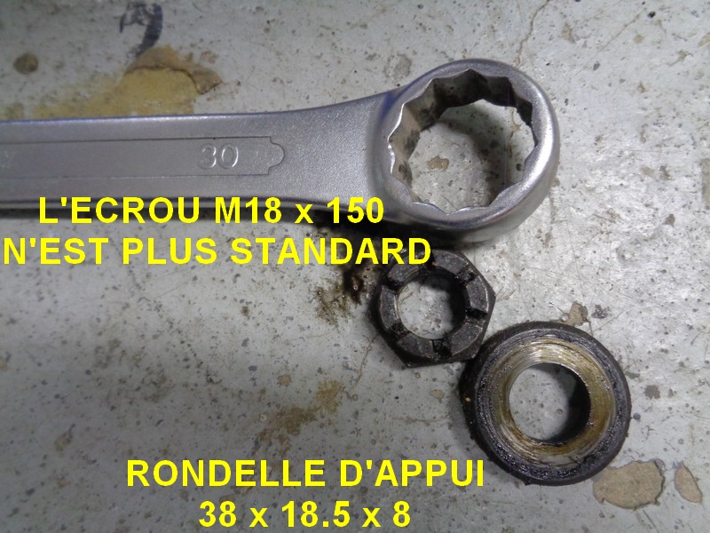

Avec une clé de 29/ 30  va bien également déposer l'écrou central de M18 x 150 (il n'est plus standard) donc difficile à retrouver en neuf.
Monter l'arrache moyeu ; ici un arrache à inertie de fabrication personnelle, mais tout autre modèle peut faire l'affaire.

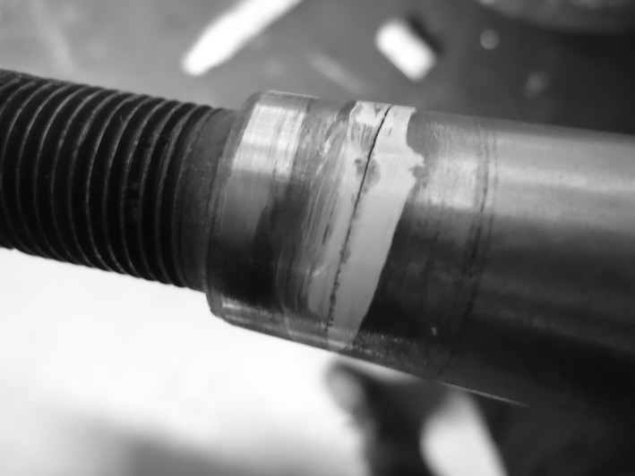

ATTENTION de ne pas utiliser un arrache à 2 branches sous peine de casser l'arbre de roue (expérience personnelle vécue). Evil or Very Mad
Si vous possédez l'outillage idéal comme Daniel, alors suivez sa méthode.
http://www.les-renault-d-avant-guerre.com/p98628.htm
Attention pour la réalisation d'un arrache de ne pas faire d'erreur comme ici.
http://www.les-renault-d-avant-guerre.com/p154838.htm
Vous avez maintenant le système de freinage complet et au premier plan le presse étoupe.

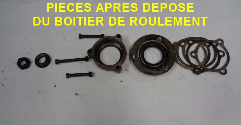

La cage d'arrêt du roulement est fixée par 3 vis M8 x 100.
Déposez les 3 vis de retenue du boitier et les cales de réglage ; leur nombre diffère selon le montage.
NOTA : pensez à identifier sur quelle roues les pièces étaient montées.

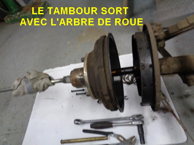

Reposez le tambour
Revisser l'écrou central A LA MAIN

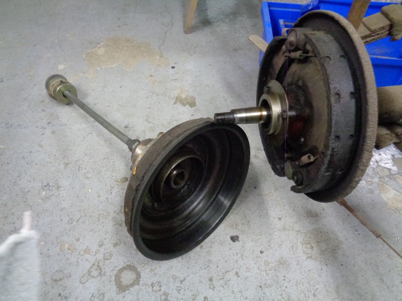

Reposez l'arrache à inertie
Le tambour sort avec l'arbre de roue.

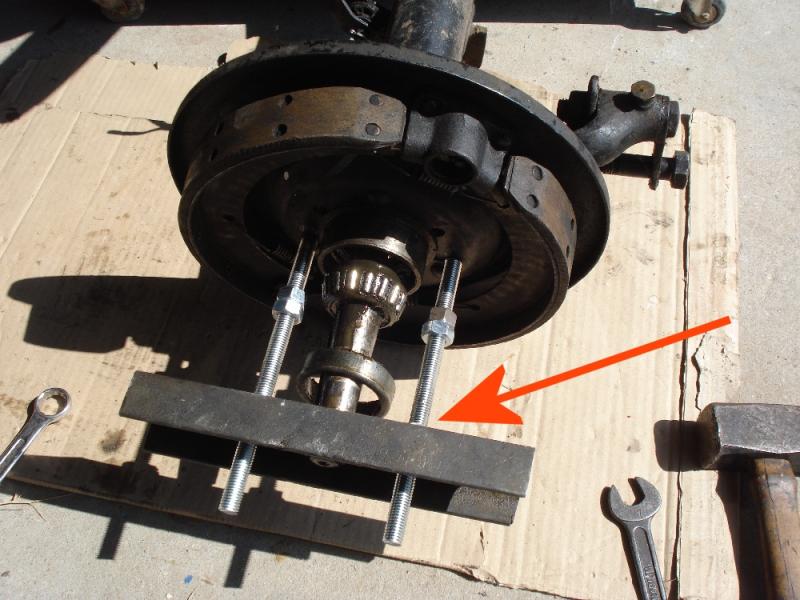

Voir également la méthode de Pilpil ici :
http://www.les-renault-d-avant-guerre.com/t1541-YN4-712380-Cabriolet-Décapo…

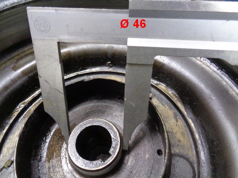

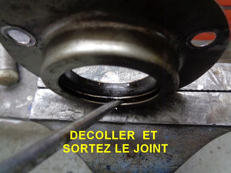

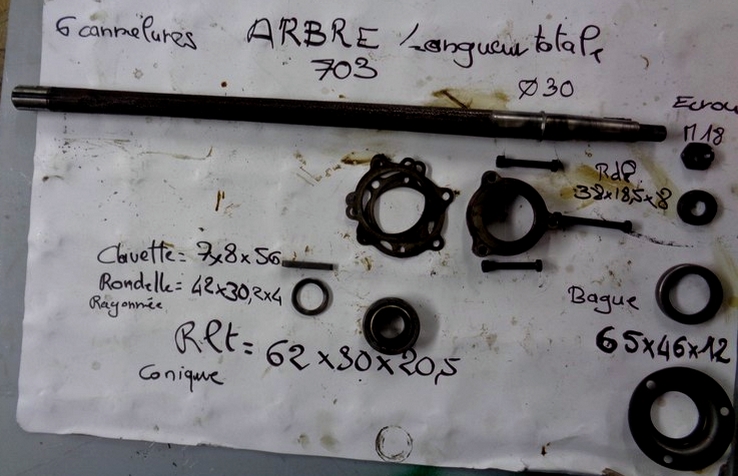

Extraire si besoin le joint SPI logé dans le presse étoupe.
Le remplacement pour Monaquatre se fait par un joint à lèvre de 65 x 46 x 12
A vérifier car comme mesuré par VROLANT pour lui c'est un Ø 45 Exclamation

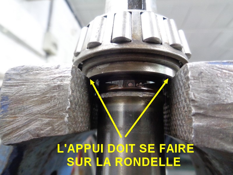

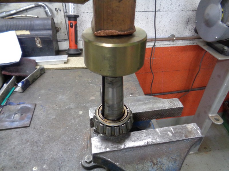

Pour extraire la cage intérieur du roulement conique.
Il est préférable de réaliser cette opération à la presse, si vous ne le pouvez pas faite comme moi.

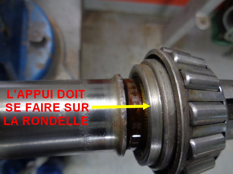

ATTENTION de bien positionner les mors de l'étau sous la rondelle et pas sous la collerette de l'arbre.
Vous pouvez utiliser une grosse douille de 18 en interposant auparavant la rondelle d'appui de 18.

Ajouté photo du système d'arrache de Pilpil .

Sur mon YN4 c'est une cle de 29  Wink   Et pour le joint spi j'ai mesuré diamètre 45 mm sur le tambour

Bien professeur tamalou  Bravo  par chance sur ma prima il n'y a pas de cône en bout d'arbre, mais des cannelures, si pas de rouille c'est plus facile à démonter. le montage avec cône est parfois impossible à démonter avec un extracteur à inertie, même un XXL. la seule solution c'est l'outil qu'utilise Daniel. Par chance il n'y a pas que sur les RAG que le problème se pose, il y a le même montage sur bon nombres d'avant guerre Traction, Peugeot 302/402 entre autre et même sur HY citroen. donc ce type d'outil se trouve facilement encore chez bon nombre de collectionneurs.  N'hésitez pas à leur parler même s'ils sont étrangers à notre univers RAG  Okay
