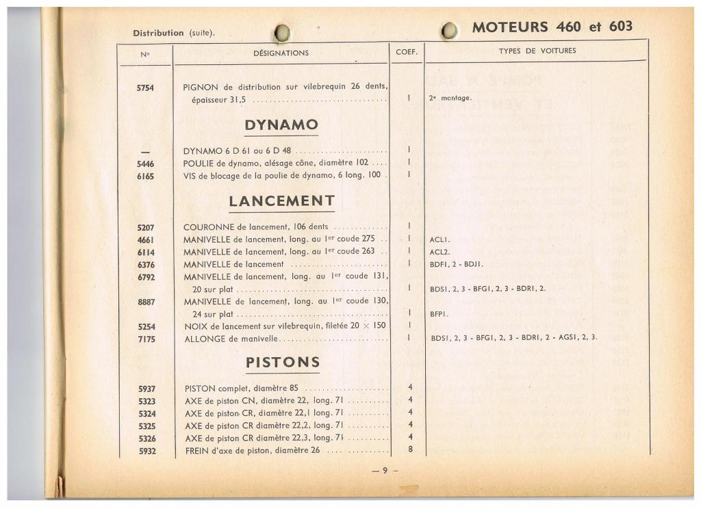

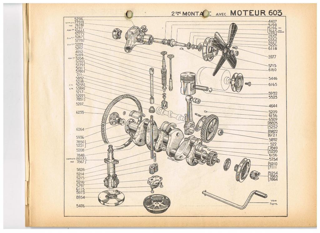

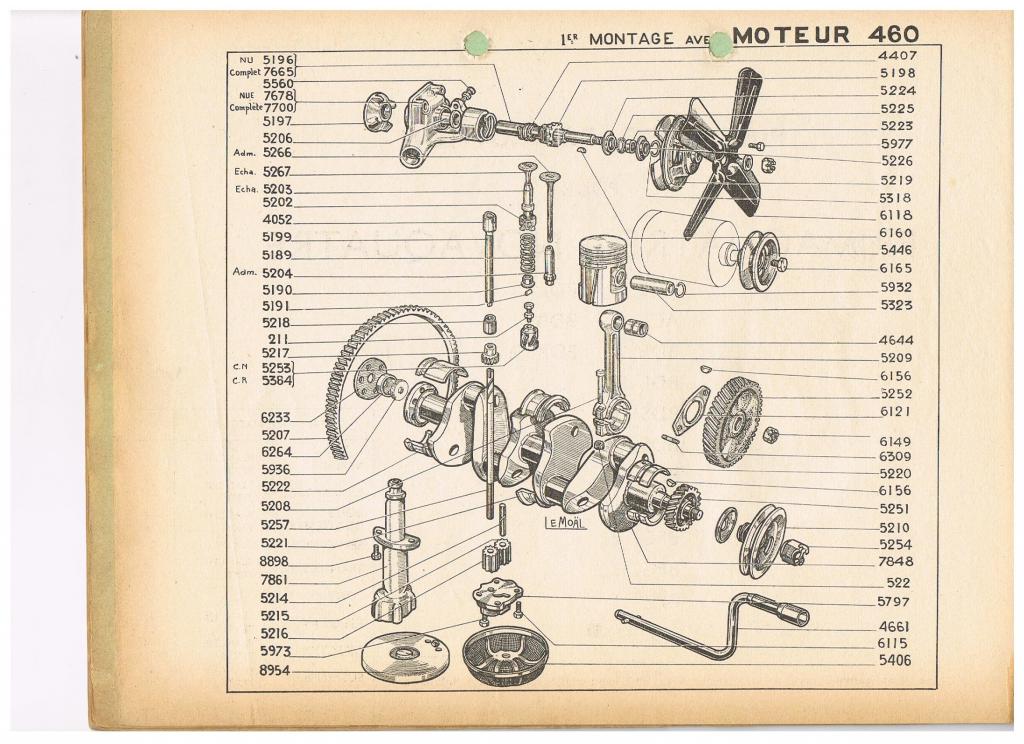

MessagePosté le: Mer 8 Mar 2017, 20:18    Sujet du message: Cherche couronne d'Adl1 Répondre en citant
Voir là , référence 5207 Morinière.

MessagePosté le: Mer 8 Mar 2017, 21:04    Sujet du message: Cherche couronne d'Adl1 Répondre en citant
Elle a bien 106 dents Wink

MessagePosté le: Jeu 9 Mar 2017, 10:33    Sujet du message: Cherche couronne d'Adl1 Répondre en citant
Sur le 603, la couronne a 106 dents.
