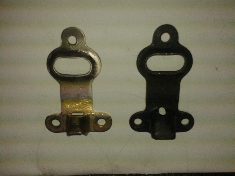

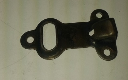

Voila à quoi ressemble la pièce d'origine.

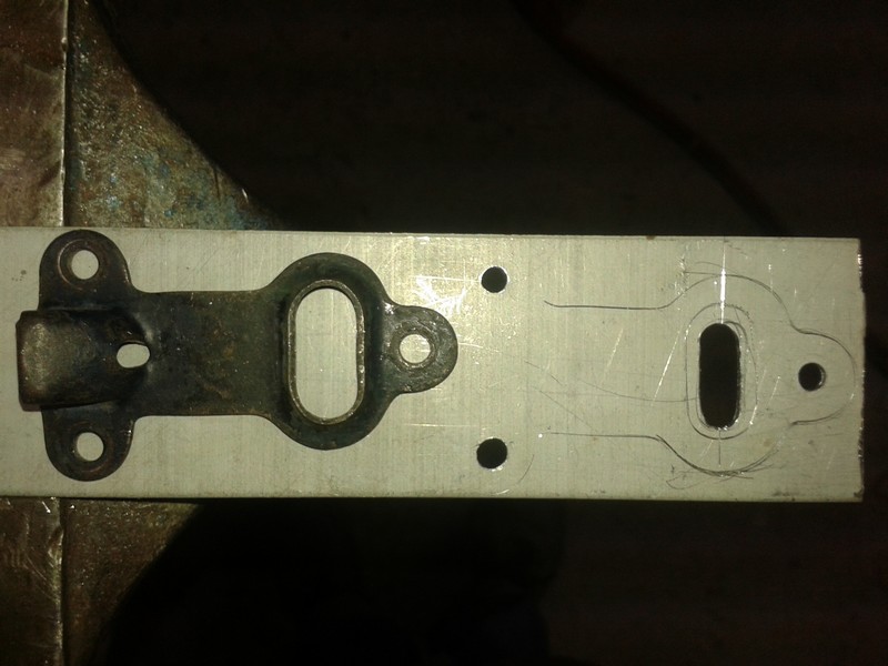

Un petit morceau de tôle un tracé et quelque trous.

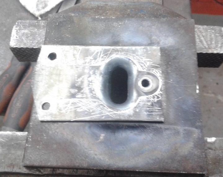

L'outillage de haute technologie pour réaliser la forme de l'oblong.
Réalisation de l'oblong.

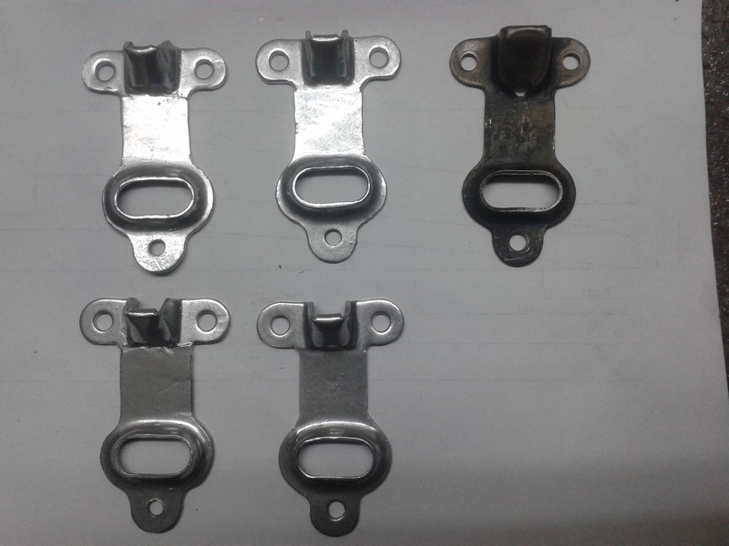

Découpe et mise en place du bec.
Répétition de l'opération pour les 4 pièces, un coup de bombe alu pour faire joli.
