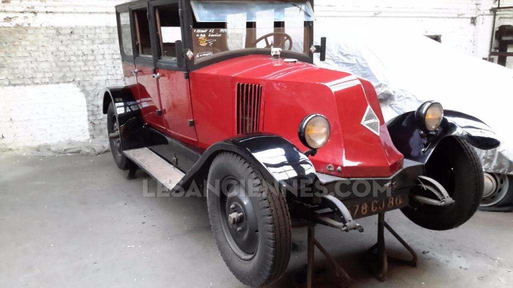

En vente actuellement....
http://www.lesanciennes.com/annonce/A126065-ventes-auto-renault-kz-limousin…
j'ai été contacté par l'intermédiaire de connaissances locales par un potentiel acheteur afin de savoir ce que je pense de cette auto..... à priori du bien mais difficile de porter un jugement sans voir l'auto. concernant le tarif peut être à négocier un peu mais ça ne me semble pas ridicule. Je ne crois pas que nous la connaissions. Quelqu'un dans nos membres peut être?

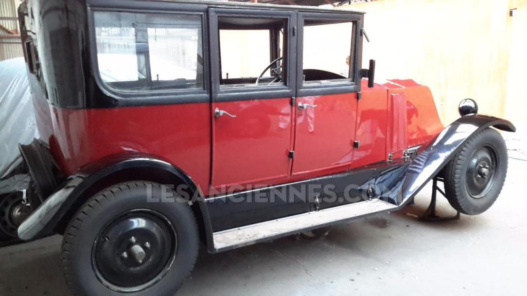

Elle a l'air bien , mais on ne voit pas tout. Sur une carrosserie fermée comme celle-ci, c'est la caisse qui me ferait le plus souci.
Puisqu'elle a été expertisée, ce serait bien d'avoir le rapport d'expertise, et de savoir si l'expert a l'habitude de ce genre d'auto.
Dans le détail, je note les poignées de portes de Traction, les phares un peu étranges (pas sûr que ce soit du Renault), les jantes plus récentes que la voiture (je pense), les flèches utiles mais pas très discrètes (ce n'est pas ce qu'on demande d'abord à des flèches, c'est vrai). Quel type exact : KZ originelle >>> moteur borgne et logo rond ?
Le prix semble raisonnable, si le ramage est en accord avec le plumage.
Vrolant et Renaut ne sont pas trop loin, et connaissent ces autos, si besoin.

Mes premières remarques ont été les mêmes que toi Guillaume... rien qui ne soit pas facile pour une remise en conformité (sauf la taille des pneus d'origine pas faciles à trouver...) Il semble par contre que la dynastar soit absente!
Je donne le lien de ce sujet à la personne intéressée par la voiture.

Attention à la caisse Exclamation
Si l'acheteur potentiel ne connait pas les autos des années 20, voir le problème de Renaut et son montant de pare-brise, par exemple Embarassed

C'est clair que l'ossature bois peut poser souci. A y regarder à au moins trois fois  Mr. Green . Je note aussi l'absence des attache-capot. Surpris par le logo, d'autant que la date 1928 est mentionnée sur le pare-brise. Ce n'est pourtant pas une KZ2. Si la dynastart est absente, ça peut coûter assez cher. Quant aux roues, tout dépend. J'ai bien des 15/16x45 sur la mienne.

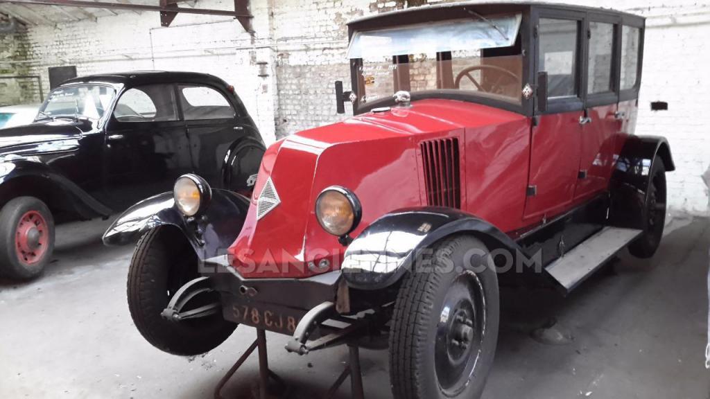

Il y a aussi une belle voiture noire à côté  Mr. Green

Je suis d'accord avec tout ce que vous avez dit sur cette KZ.
On peut penser, la voiture ayant été restaurée, que la boiserie l'a aussi été si c'était nécessaire.
De tout façon ce n'est pas une KZ2 de 1928 et un macaron lui conviendrait d'avantage vu les lignes de sa caisse.
En ce qui concerne la mienne et sa boiserie, je pense qu'elle est restée stockée de nombreuses années au meme endroit et qu'une fuite dans le toit tombait sur la partie avant car le reste est sain hormis justement la zone du pare-brise dont les équerres en acier noir ont gonflées sous l'action d'une corrosion continue jusqu'à en faire éclater les montants, et la boiserie a suivi sous l'effet de l'humidité infiltrée en milieu confiné (manque de bol).
