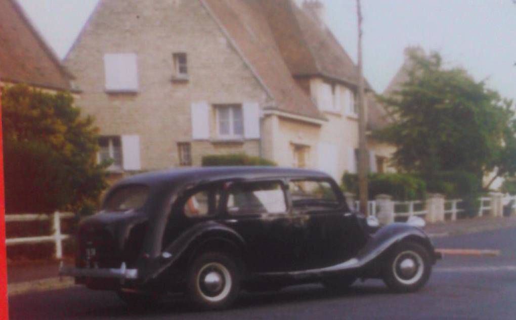

Quand elle roulait en 1989

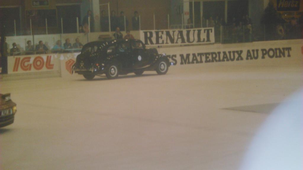

Lors de ma participation au défilé d'élégance du circuit de la prairie à Caen en 1991

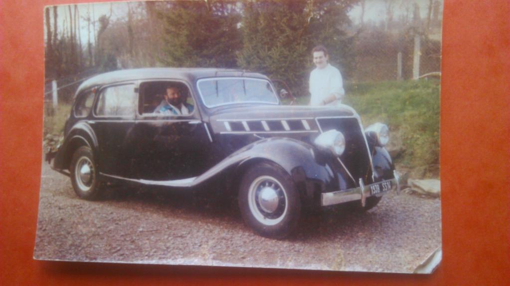

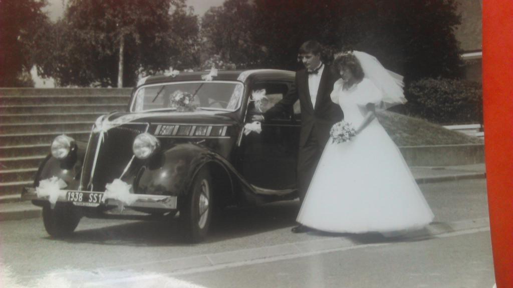

Participation à un mariage en 1992

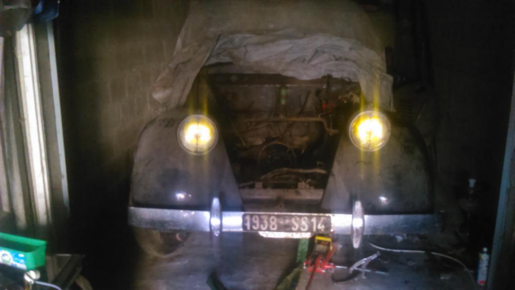

Maintenant dans le fond de mon garage, bloqué  Crying or Very sad , les phares ne sont pas allumé  Mort de Rire  c'est le reflet du soleil, si si même en Normandie en Février

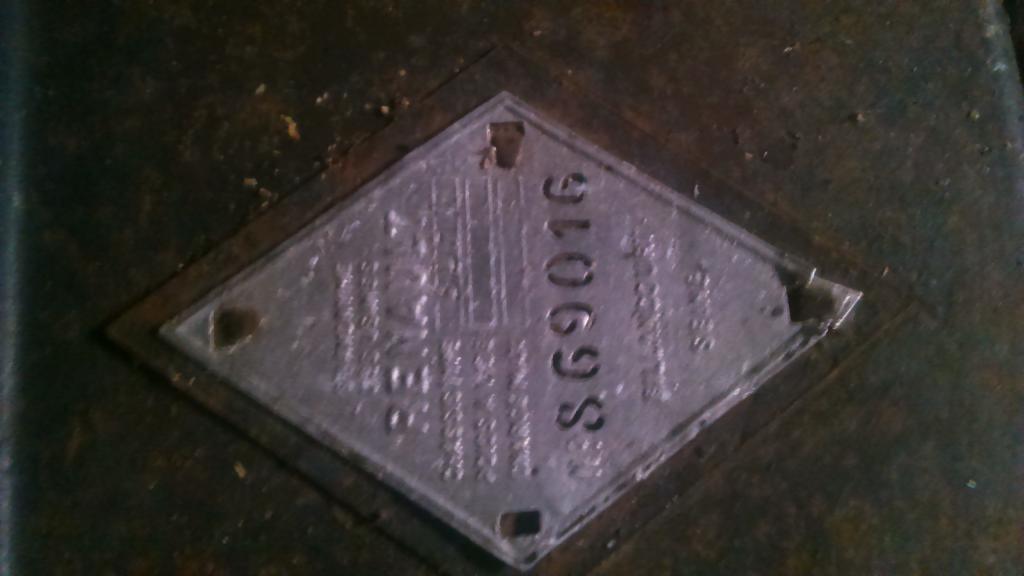

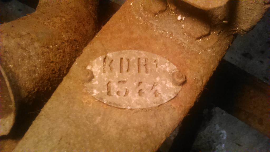

Les N° d'identification

Jusqu'à plus ample informé, le numéro de série la situerait en début 1938 Wink
Elle présente bien, cette auto, pas vraiment de nécessité de la restaurer, il me semble. La seule chose que je ferais peut-être, c'est de neutraliser la rouille du châssis... pour le plaisir des yeux Mr. Green
Merci, heu, un conseil pour neutraliser Question

Pour neutraliser la rouille le meilleur produit que je connaisse est l'acide phosphorique
L'acide phosphorique REDUIT la rouille.
C'est à dire qu'il transforme chimiquement la rouille en la rendant soluble dans l'eau.
On se retrouve alors en contact avec le métal sain sous-jacent.
Ensuite il crée à la surface du métal mis à nu une fine couche de phosphate de fer qui protège et permet une bonne accroche de peinture .
Il faut rincer sinon on risque d'avoir des traces blanches
Pour avoir un aspect parfait, un simple passage d'enduit permet de boucher les petits creux puis on applique la peinture de finition.
Il existe d'autres produits qui eux sont comparables à des peintures:
Le Ferose et sans doute le VETANEX se glissent entre les grains de rouille, les changent de couleur par je ne sais quelle réaction chimique qui "convertit la rouille présente en un film de protection anticorrosion"
Cela englobe le tout d'un genre de vernis qui empêche l'air et l'humidité de continuer le travail de corrosion.
De ce fait on ajoute une légère surépaisseur par rapport à la tôle rouillée d'origine.
Il est recommandé d’appliquer ces produits sur des supports au préalable débarrassés des strates de rouille pulvérulente à l’aide d’une brosse métallique
Ce brossage est moins nécessaire avec l'acide phosphorique.
La surépaisseur est encore pire avec le Frameto qui de plus se ponce très difficilement.
le Rustol lui, est un simple vernis très fluide qui isole de l'humidité.
Il ne transforme rien.
Il y a aussi l'électrolyse qui décape bien mais pour un chassis, c'est réservé à ceux qui ont une piscine qui ne sert plus, Mr. Green
