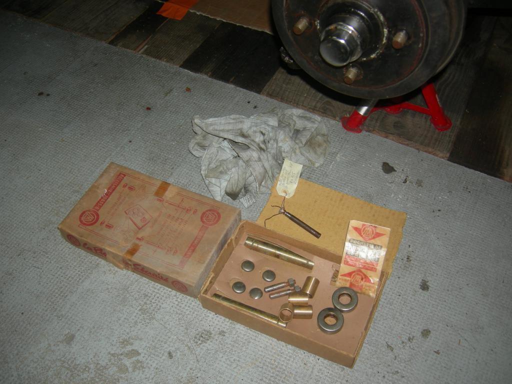

Il doit y avoir une clavette du même genre que celles présentes au milieu de ce kit:

merci Kerso, la clavette, c'est la pièce avec l'étiquette? comment on fait pour l'enlever

Non ce sont les 2 clavettes à gauche des bagues bronzes.
Comme pour les pedales de velo elles sortent en poussant coté ecrou.

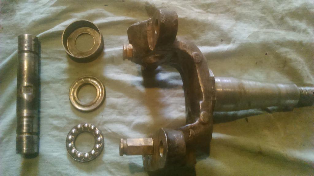

Bonjour à tous,Bon ça y est c'est démonté, je ne voyais pas l'écrou de la clavette car elle était cassé à ras.
Je vous met une photo car j'ai deux interrogations
La pièce ronde ou est posé le roulement est marqué des billes, est ce normal ?
il y avait un jeu latéral, je suppose qu'il faut que je change les bagues, est ce qu'on peut trouver encore un kit comme la photo précédente ? et est ce qu'il faut une presse pour les remplacer?

Pour BDH1 il faut une 24120: indice A sans les butées à bille, indice B pour un kit complet avec butées.

Je vais peut être me renseigner car je n'ai besoin que des bagues et des clavettes, et peut être des butée car je n'en vois pas, ni sur la RTA, ça ressemble à quoi ?

Pour les butées à billes , si ce sont des timken BT83 , elles sont disponibles chez Techni-tacot à 84€ pièce Exclamation

Bonjour, à OK, c'est le roulement sur la fusée, je comprend mieux maintenant Laughing , merci jy56
Je pensais que c'était une butée pour éviter que la roue ne frotte sur le châssis ou les renvoies de direction Embarassed
Messages: 2 630
MessagePosté le: Mar 28 Fév 2017, 13:14    Sujet du message: Démontage fusée avant Répondre en citant
La butée est sur l'axe de fusée Wink
Lorsque j'en avais commandées , elles étaient à 60€ Exclamation  Et annoncées comme les dernières en stock

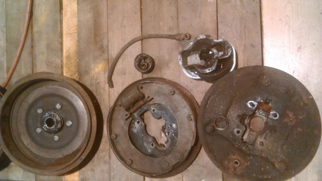

J'ai démonté la 2 ième roue, hé bien j'ai bien fait, les bagues ont encore plus de jeux que l'autre roue et la graisse est solide comme du plastique dans les roulements.
Les flexibles de freins sont morts aussi. Je remplacerai bien les roulements coniques aussi mais je ne trouve pas la correspondance.
J'ai commandé le kit pour fusée.
