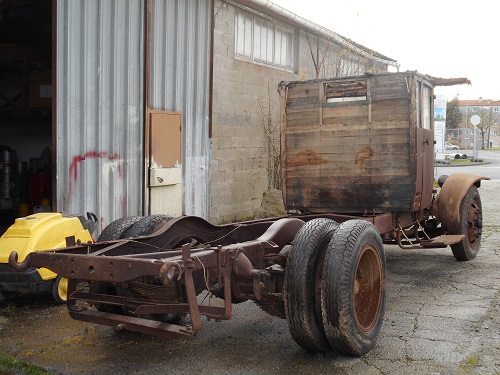

                   Voilà la photo du TL en chassis.     Merci à Ptiluc, j'ai réussi à réduire les photos. Mr. Green

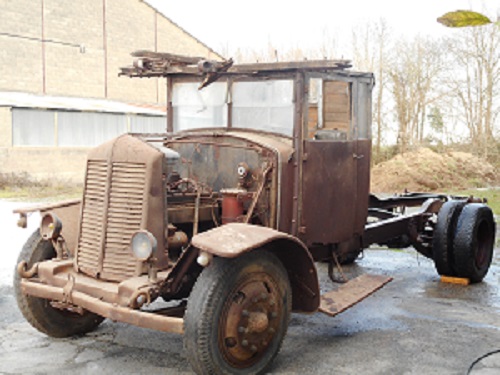

                  Et de face.

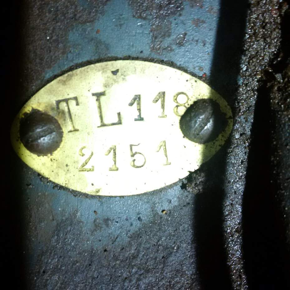

  La plaque ovale.

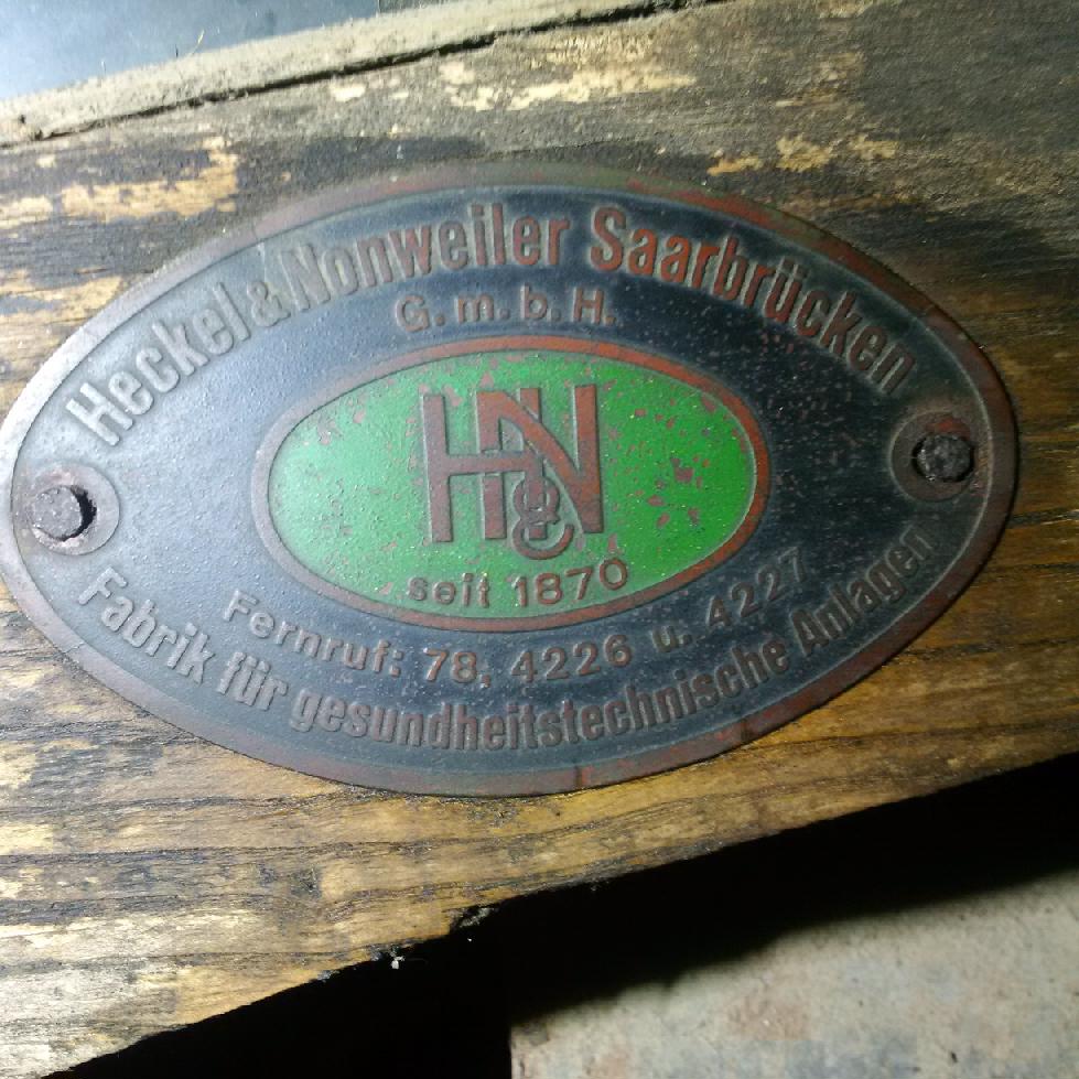

  Il y a aussi une plaque écrite en allemand à côté de la plaque constructeur sur le tableau de bord.
 Un fournisseur ou des restes de la guerre ?
 Quelqu'un a une idée  Idea

 Si j'ai bien compris,c'est bien le 2151 TL sortie de chaîne. Et à votre connaissance existe t'il d'autre TL ?
 Et le 118 correspond à quoi ?
 La cylindre de ce moteur est de combien ?

MessagePosté le: Ven 6 Jan 2017, 10:19    Sujet du message: TL 510102 Châssis Cabine F.118 - 1931 Répondre en citant
Il y a du boulot mais il a une belle petite "gueule" malgrès l'absence des capots Okay
